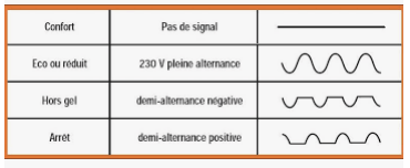

    Le fil pilote permet de donner 4 ordres aux radiateurs qui en en sont équipé comme indiqué dans le tableau.
    Le principe est simple, vous fixez la température de confort sur le thermostat du radiateur et quand vous lui indiquez de passer en éco il fait -2° par rapport a confort et limite a 7° pour le hors gel.
