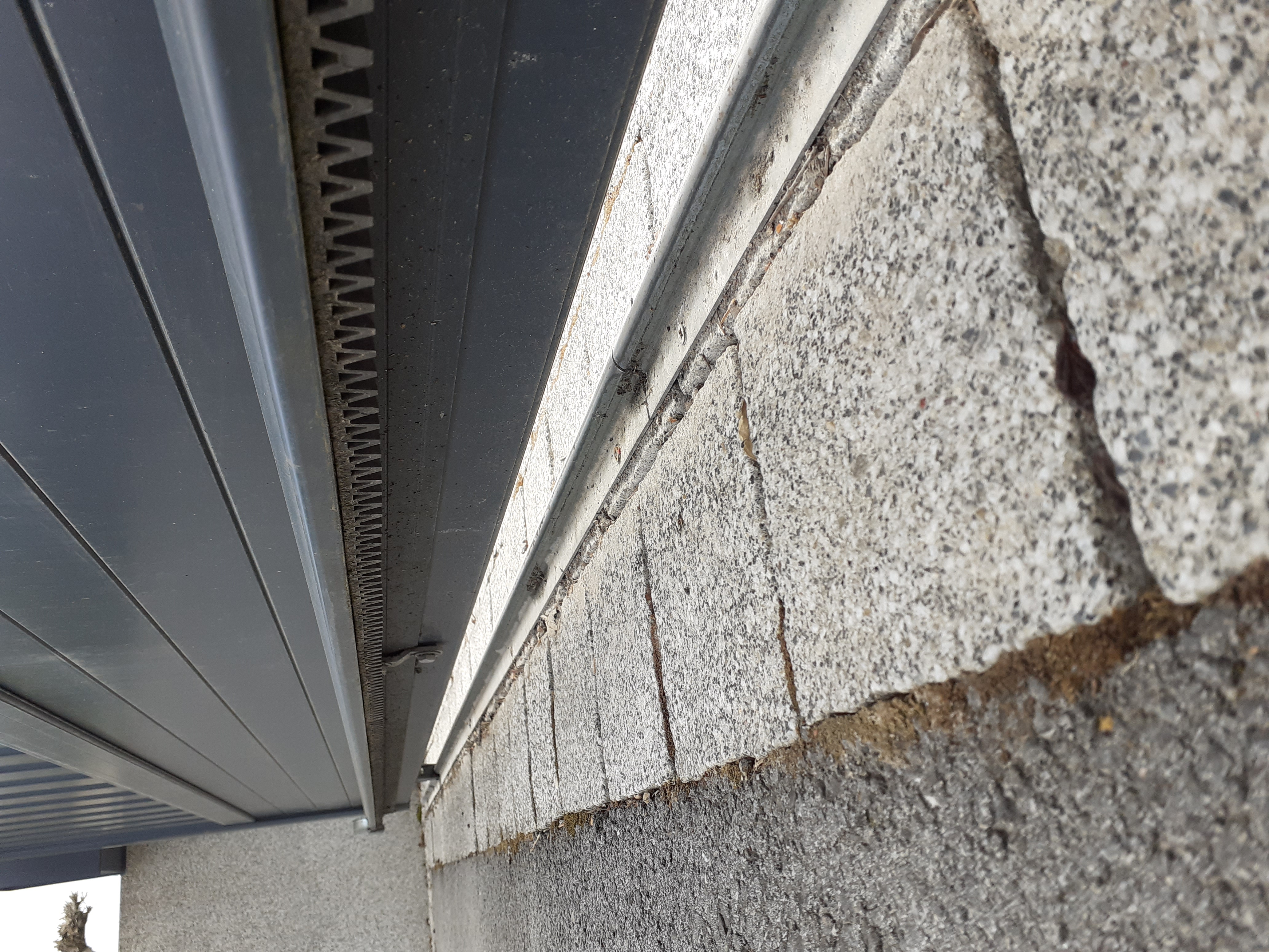

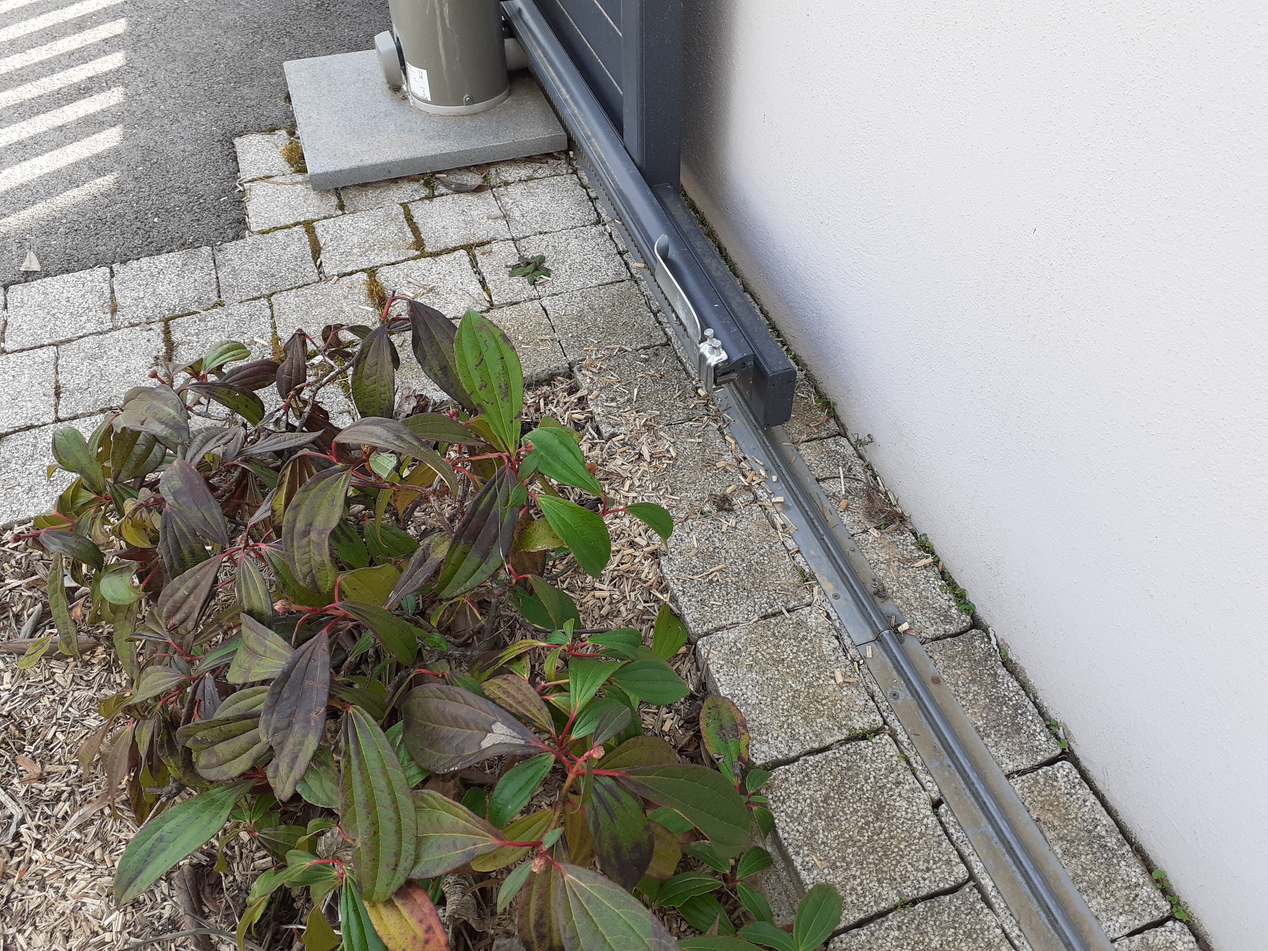

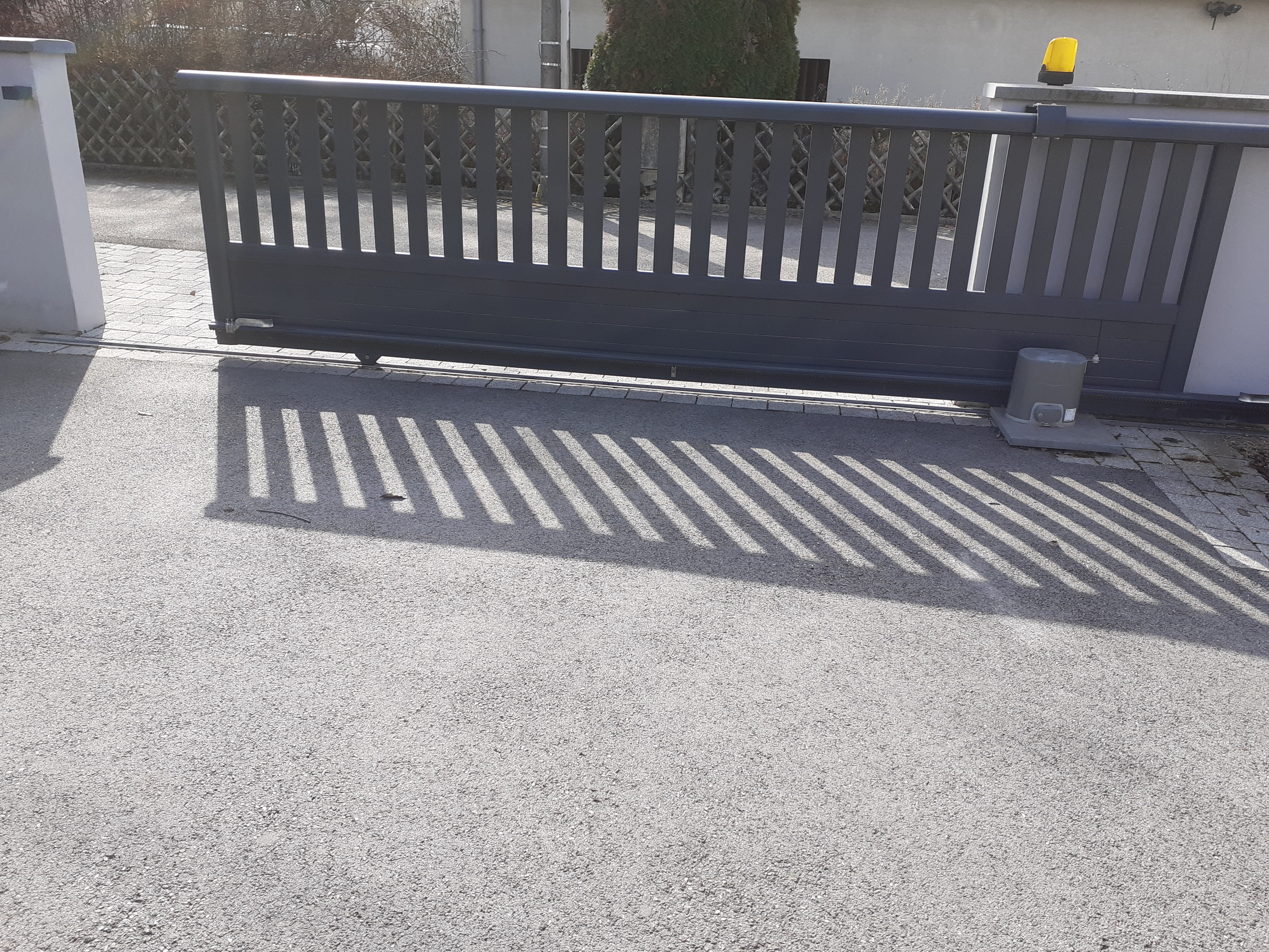

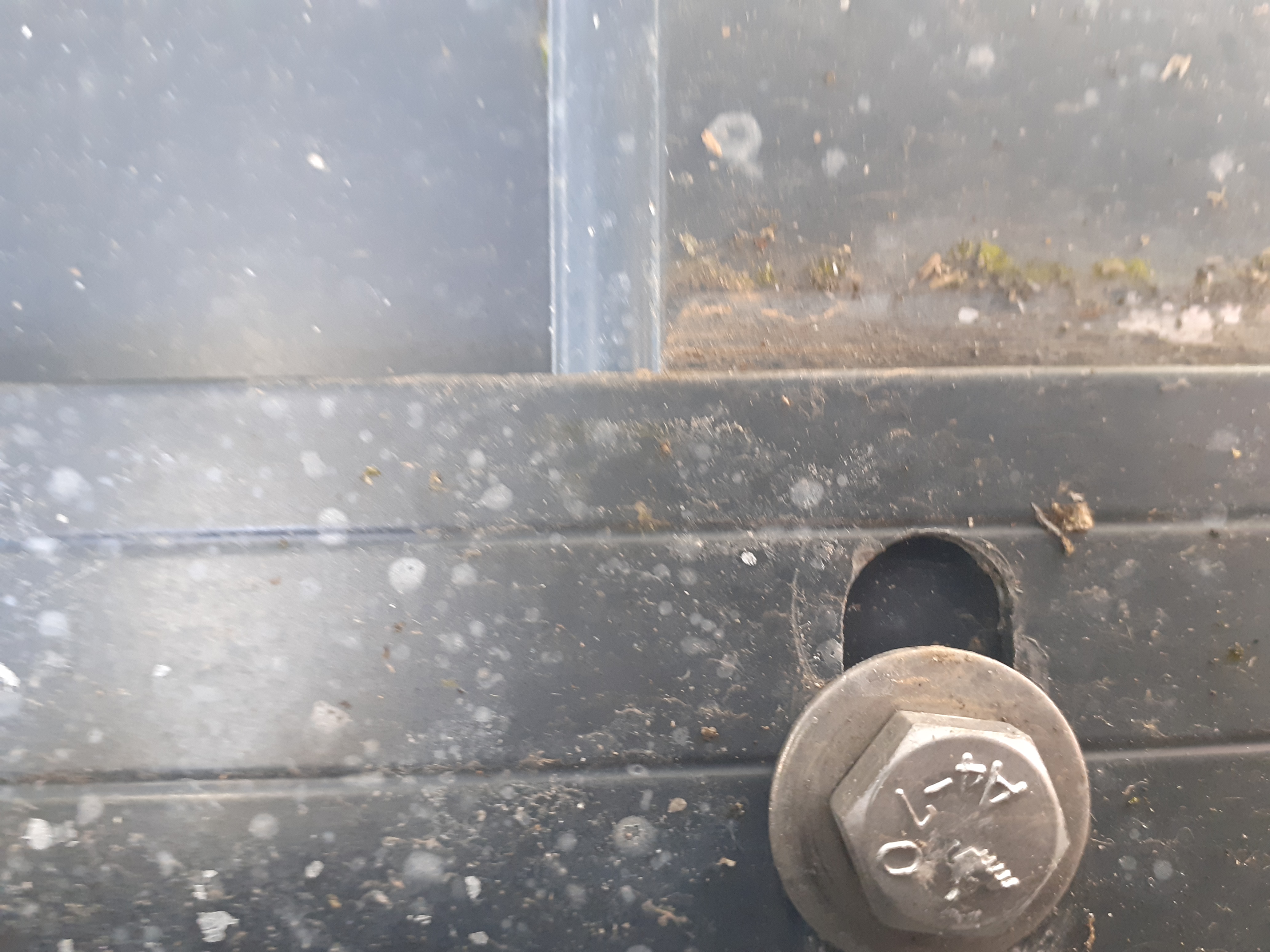

    Bonjour voici enfin les photos des fixations de la crémaillère. Cordialement.
    Laclef. E.
    Laclef E.
    Laclef E.
    Laclef E.
    231 / 750
    Bonjour V-Rod, j'ai mis les photos, je n'avais plus hier en début d'après-midi. Merci de votre réponse.
    Cordialement. Laclef. E.
    Un réglage de la crémaillère est à faire d'urgence !
    je n'ai jamais vu une crémaillère faire autant la banane....?
    Elle doit être parfaitement de niveau horizontal sur toute la longueur et l'écart pignon/crémaillère doit être de ~1.5mm, voir votre notice.
    Au vu des photos il semblerait que les vis soient en fin de course haute des oblong, ce qui interdit de descendre la crémaillère si besoin.
    Belle installation....?????
    CdL
