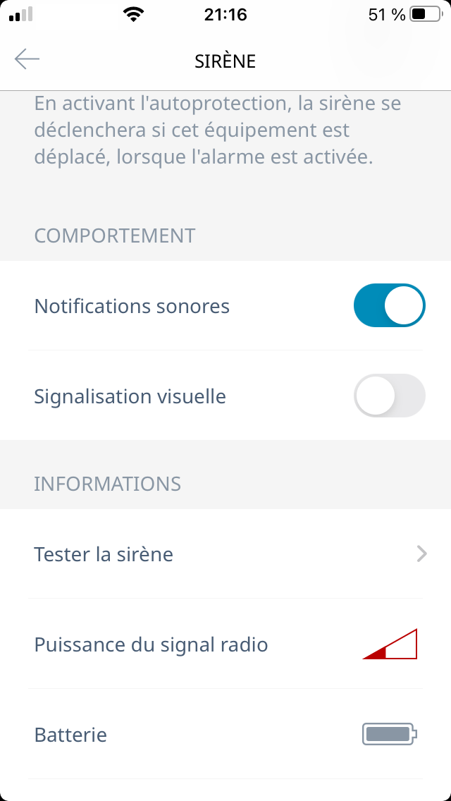

Il y a quelques jours j'ai eu une perte de liaison sur une sirène intérieure. Je m'en suis aperçu par hasard en allant voir dans mes équipements.
J'allais donc changer les piles...
Le lendemain, la liaison radio est rétablie et ne souffre d'aucune perte depuis plus d'une semaine.
Cependant, les piles sont d'origines et datent d'octobre 2018 mais indiquent 100%.
J'ai un doute sur le fait de changer les piles par précaution. Qu'en pensez-vous ?
