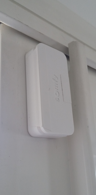

    >> La première attendre qu'un Yello prenne en compte votre demande pour vous envoyer un capot neuf sachant que c'est le même problème que les capots des télécommandes TV. Si on force pour les ouvrir ça affaibli les crochets et la petite languette avec un picot qui est un détecteur d'ouverture fini par faire décrocher le capot avec les vibrations d'ouverture fermeture de l'ouvrant.
    >> la deuxième que j'ai adopté sur tous mes intellitag, car comme tout le monde j'ai passé mon ongle entre le capot et le boitier pour ouvrir, alors qu'il faut appuyer en latéral pour dégager les crochets avant d'ouvrir, consiste à réaliser une charnière coté bouton sécurité avec du scotch d'électricien. Photo avec du rouge pour bien voir et photo d'un intellitag opérationnel. On aime ou on aime pas mais cette astuce m'assure 100% d'efficacité.
