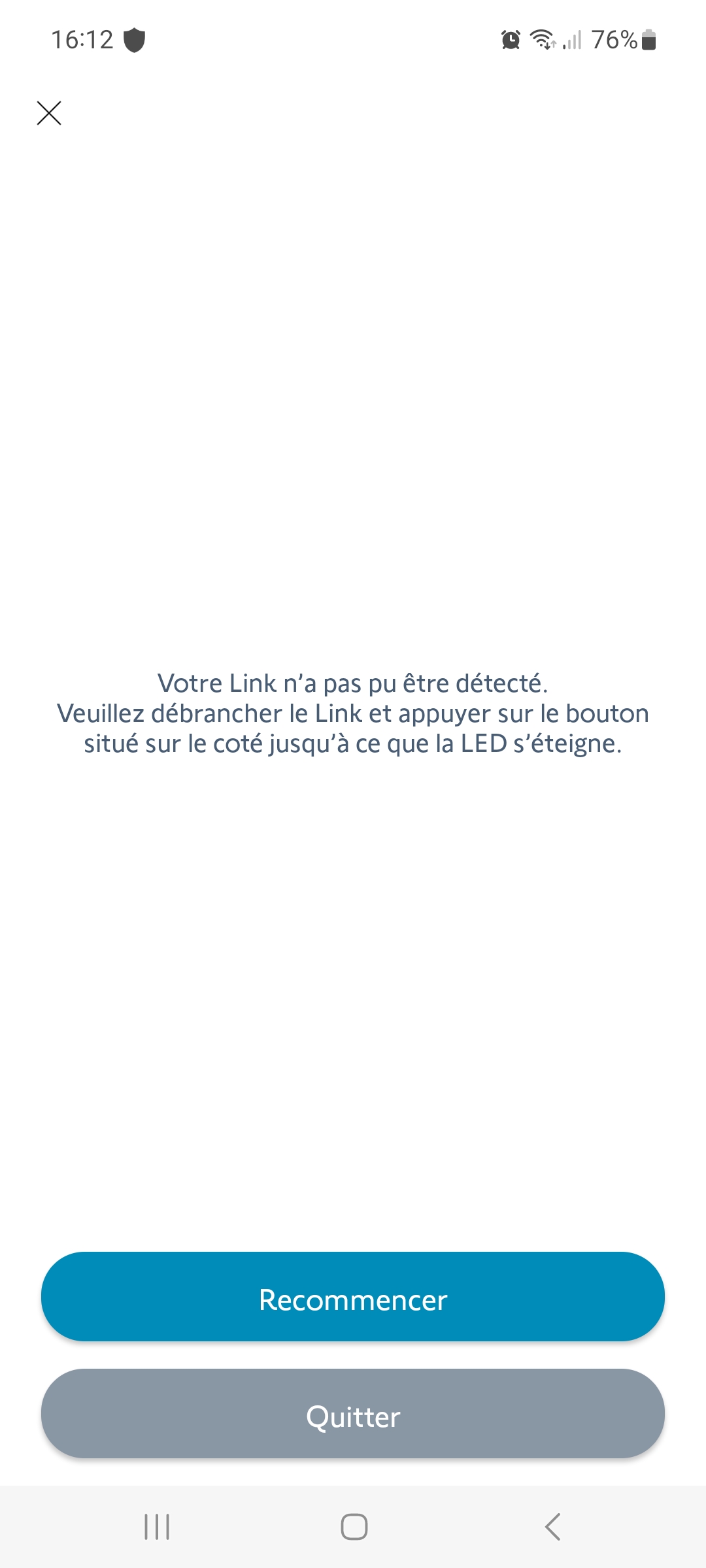

    Oui, j'ai beau suivre la procédure, une fois l'appuie réalisé dessus, il se met rapidement à clignoter sous forme de vague jusqu'à ce que je reçoive le message d'erreur suivant :
    "Votre Link n'a pas pu être détecté.
    Veuillez débrancher le Link et appuyer sur le bouton situé sur le coté jusqu'à ce que la LED s'éteigne"

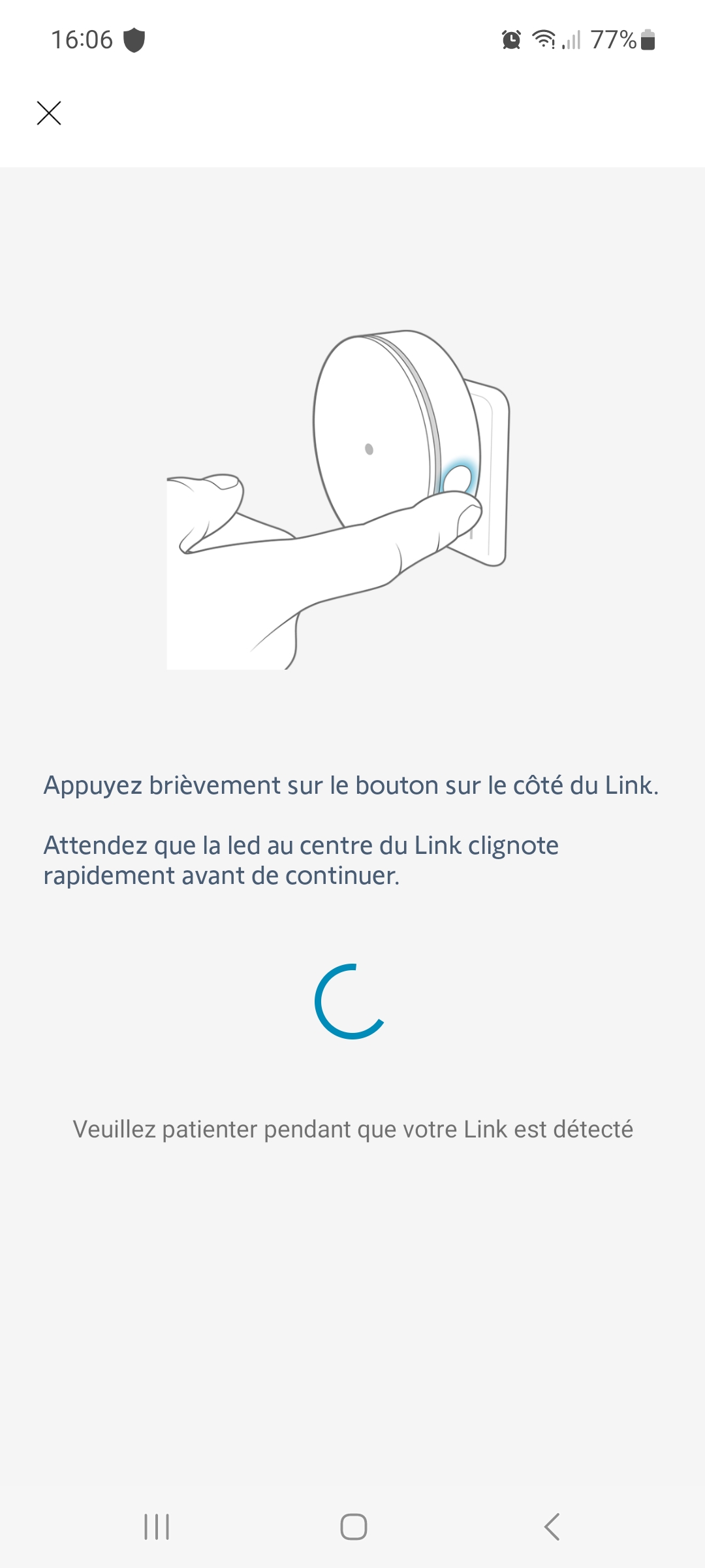

    J'ai beau avoir retiré le 5Ghz, quand je branche mon Link et suis les étapes, au moment où il est censé faire la connexion avec mon réseau, j'ai la 1er PJ.
    Ensuite après 1 min environ, le message de la 2e PJ arrive.

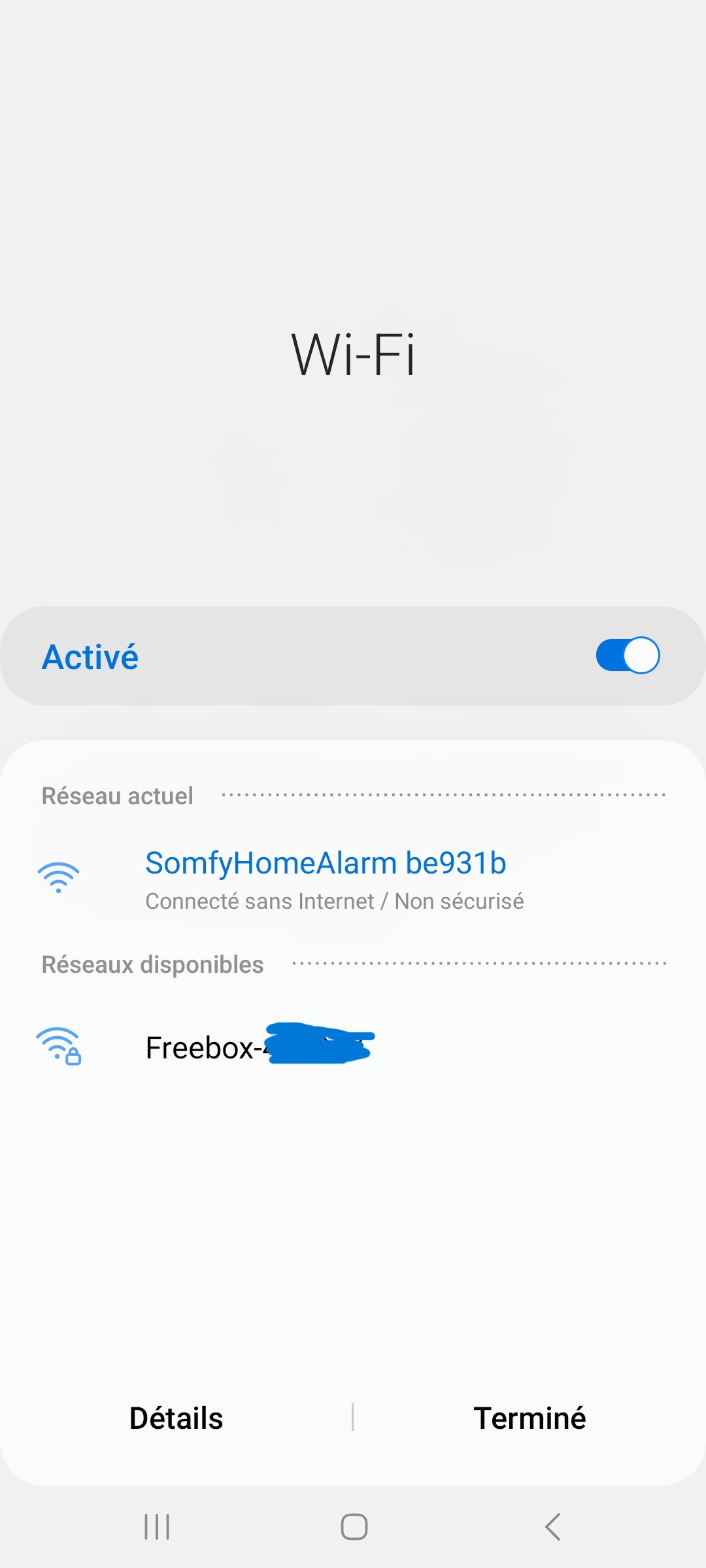

    Quand je vérifie mon wifi pendant l'installation, j'ai bien le wifi du Link qui est présent (PJ3) mais c'est pas pour autant que la connexion entre le Link et mon routeur fonctionne...

    Il faut sélectionner le Wifi Somfy... et dans l'application cliquer immédiatement sur suivant.
    Votre smartphone doit être connecté sur le même wifi car c'est lui qui donne les informations de connexion au Link.
