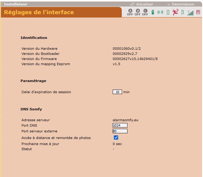

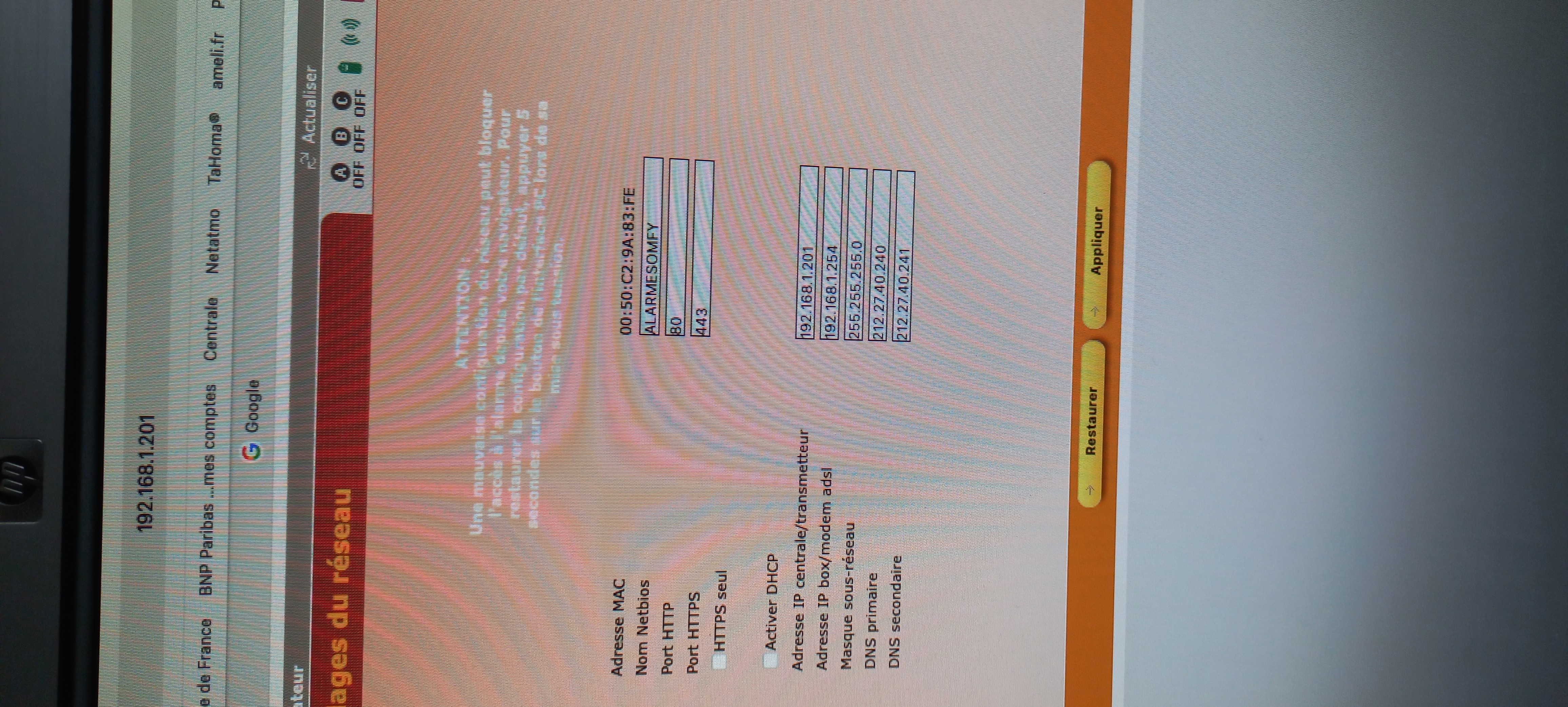

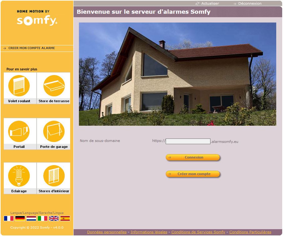

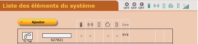

    Bonjour à tous,
    depuis quelques temps, moi aussi je n'arrive plus à communiquer avec ma ou mon? Protexiom en connexion distante que se soit avec mon smartphone ou mon ordinateur.
    Les ports 80 et 443 sont ouverts (vérifié) dans la box.
    L'accès au compte serveur d'alarme Somfy est refusé (données identification incorrectes??)création d'un nouveau compte aussi impossible, Débrancher et rebrancher le bloc secteur" ne provoque rien.
    Je joins en annexe les captures des écrans de configuration des réglages "Interface" et "Réseau" et le numéro du transmetteur.
    Merci de votre attention et pour votre aide.
    Bien cordialement,
    Nicolas

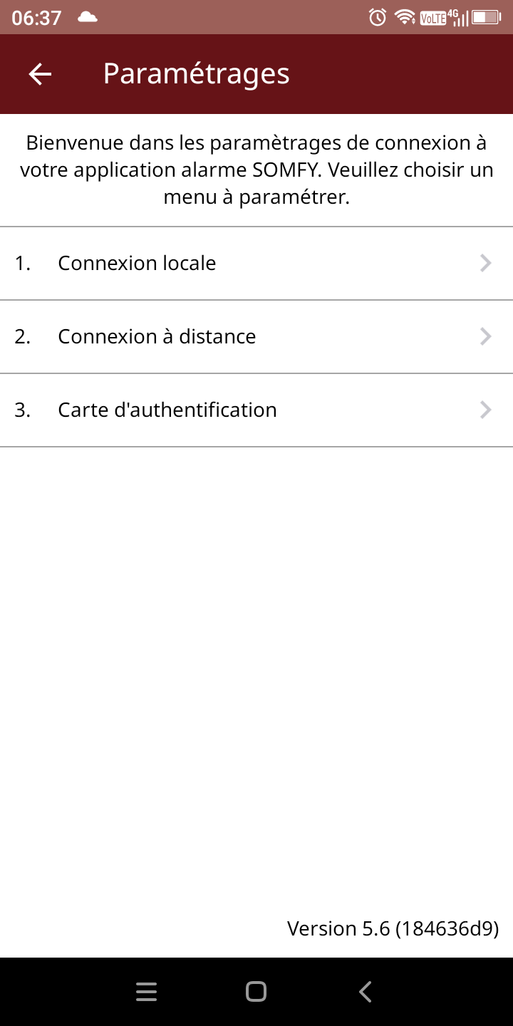

    Bonjour a toutes et tous
    Peut a vérifié sur l'application smartphone "connexion à distance" sur l'adresse mail si le point n'a pas disparu suite mauvaise manipulation j'ai le tour
    xxx.alarmesomfy.net
