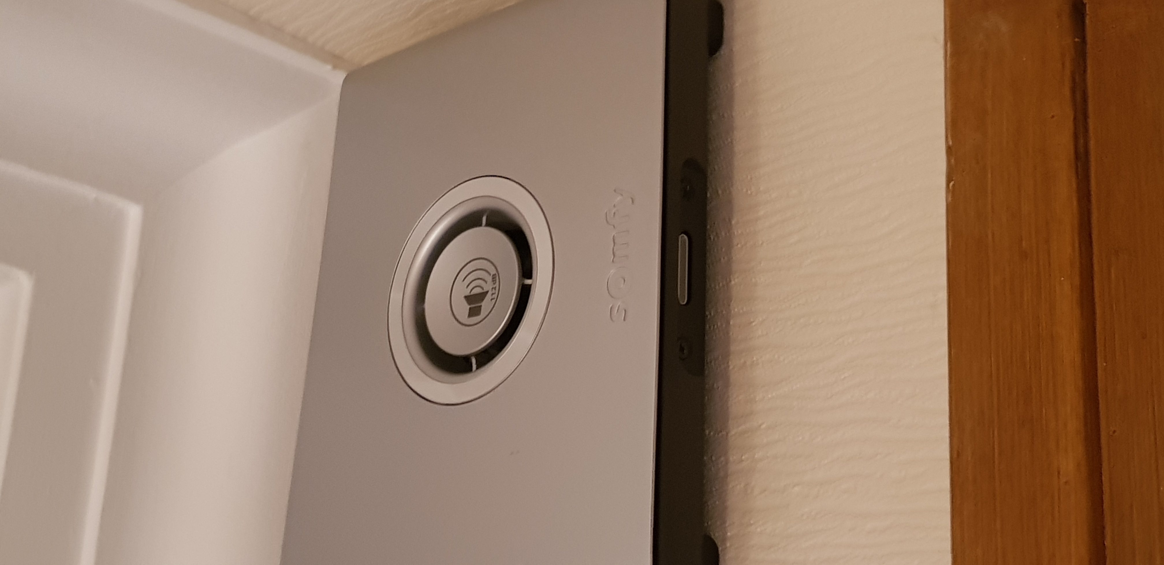

Ouvrir couvercle alarme protexiom sirene intérieure
Je dois changer les piles de la sirène intérieure, mais je n y arrive pas j ai enlevé une vis mais rien ne vient , il y a bien un autre trou mais pas de vis a l interrieur ! J ai appelé le sav qui me dit de tirer vers le bas mais je vois bien que ça force , une autre solution?

    Bonjour Christine
    Seules 2 vis retiennent le couvercle.
    Pouvez-vous poster une photo de la sirène ?

    Bonjour jean luc
    Et merci pour votre aide, et non u e seule vis cruciforme et l autre trou pas de vis c est trou rond , j ai regardé la centrale transmeteuse et c est identique..voici les photos
    En espérant que vous verrez quelque chose
    OK, donc, c'est bien cela ! Enlevez la vis et tirez le capot vers vous depuis le bas.

    Il y a donc bien une vis à enlever? Je vais essayer donc tirer vers moi depuis le bas couvercle ? Car comme j ai essayer au milieu il est un peu dévier maintenant

    Impossible ça tient au milieu en bas , les cotes s enlevent mais pas le milieu .
    N'y a t'il pas une vis cassée dans le trou ?

    Et non , dans la transmetteurs c est identique, une vos , un trou
    Alors désolé, Christine, je ne vois vraiment pas ce qui vous empêche d'ouvrir le capot. Je viens d'essayer moi même sur la mienne et pas de difficulté particulière après avoir enlevé les 2 vis. Il faut parfois soulever un peu le couvercle avant de le tirer.

    Ouff ça y ai il restait bien une vis que je ne voyais pas!! Ac la lumière du téléphone je l ai vu
    Et sur la transmetteuse il m en manque 1
    Merci jean luc pour votre aide belle journée

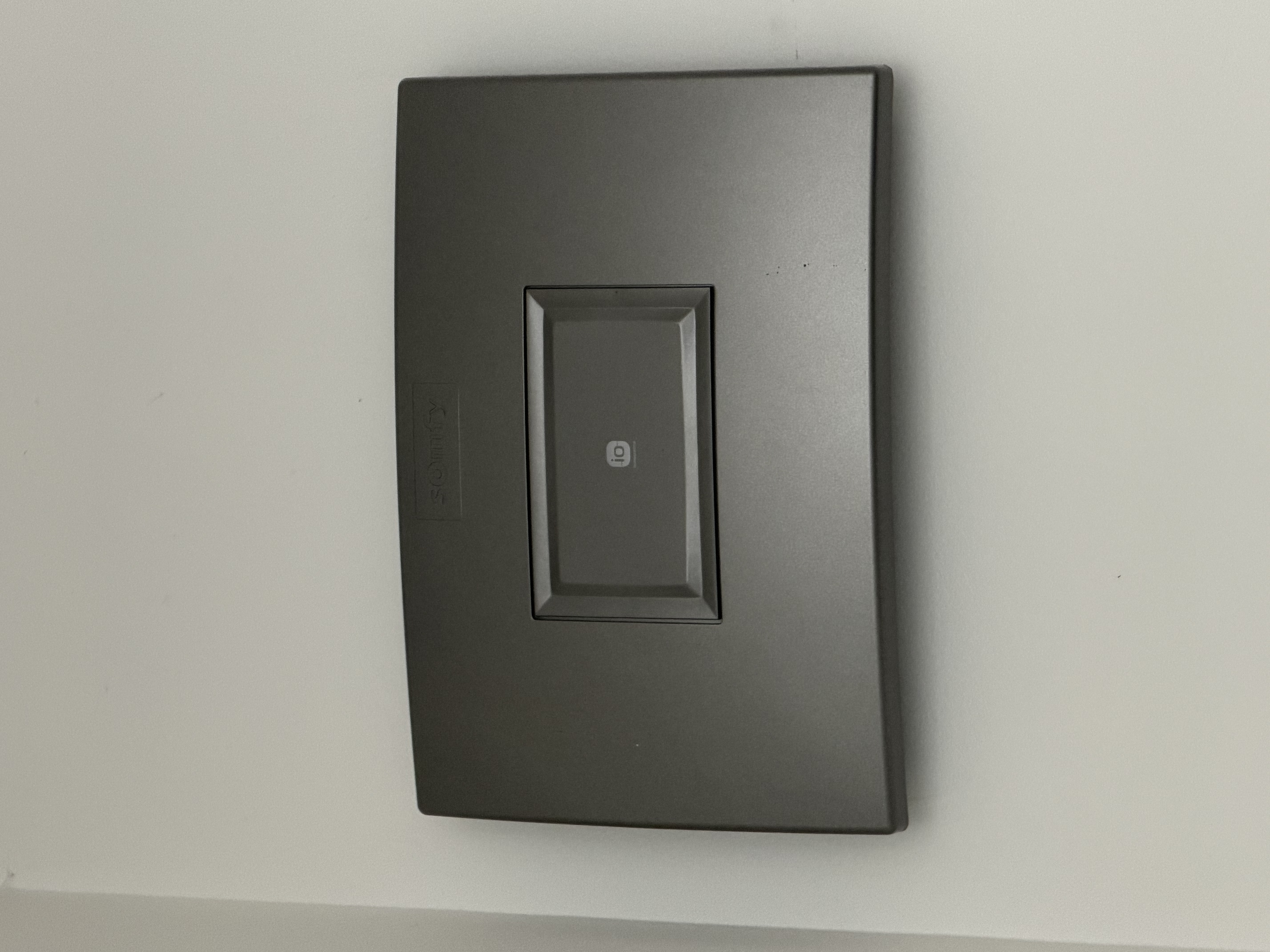

    Bonjour je dois changer aussi les piles de la sirène intérieure de mon alarme Somfy Protexiom. Je ne vois pas de vis ! Comment dois-je faire ? Je vous mets une photo
    Merci d’avance
    Bonjour Tadyszak S.
    Quelle sirène ? Il y a toujours 2 vis !

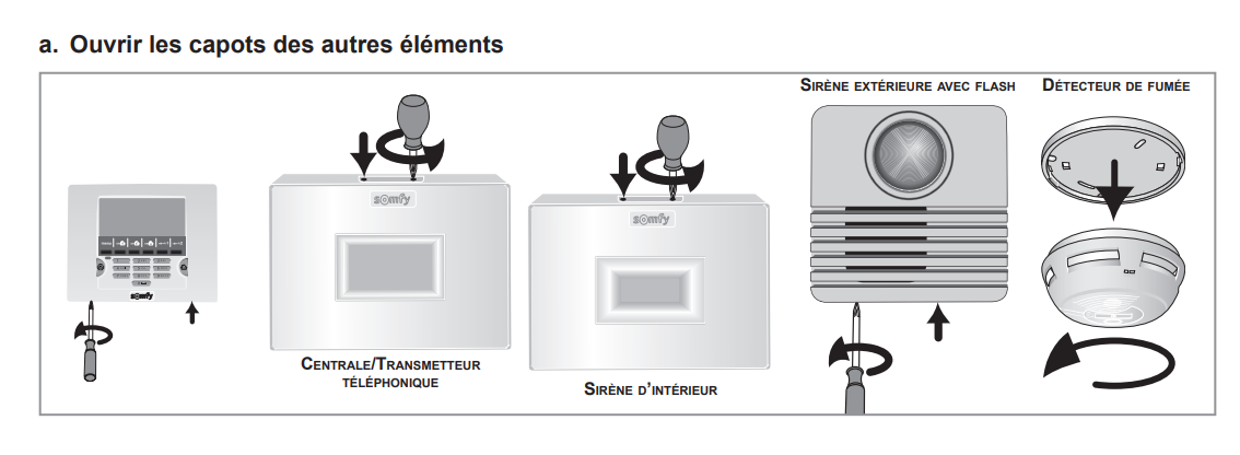

    Bonjour Jean Luc, il s’agit de la sirène intérieure. Nous n’avons pas trouvé de vis !
    Bonjour Bonjour Tadyszak S.
    Voici un extrait de la documentation. En ce qui concerne votre photo, c'est la centrale, pas la sirène.

    Bonjour Jean Luc, il s’agit bien de la sirène intérieure. Elle est fixée dans notre cage d’escalier. La centrale lui ressemble mais elle est au sous sol.
