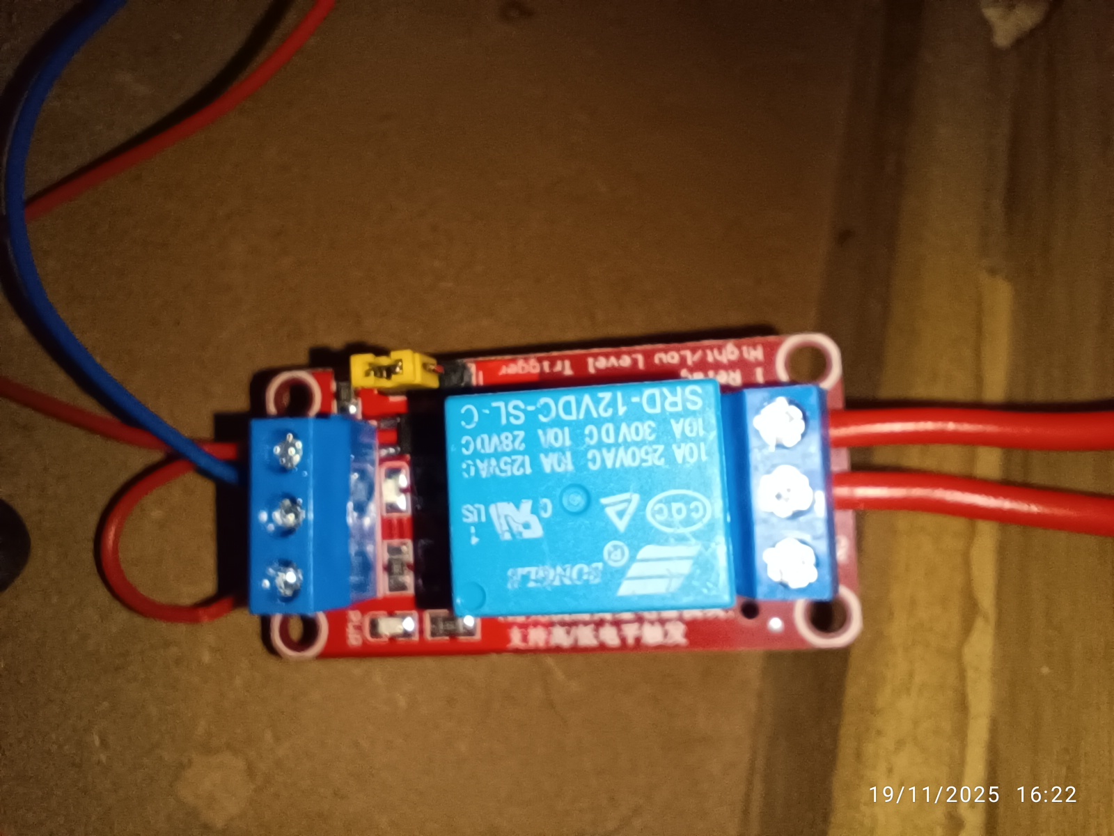

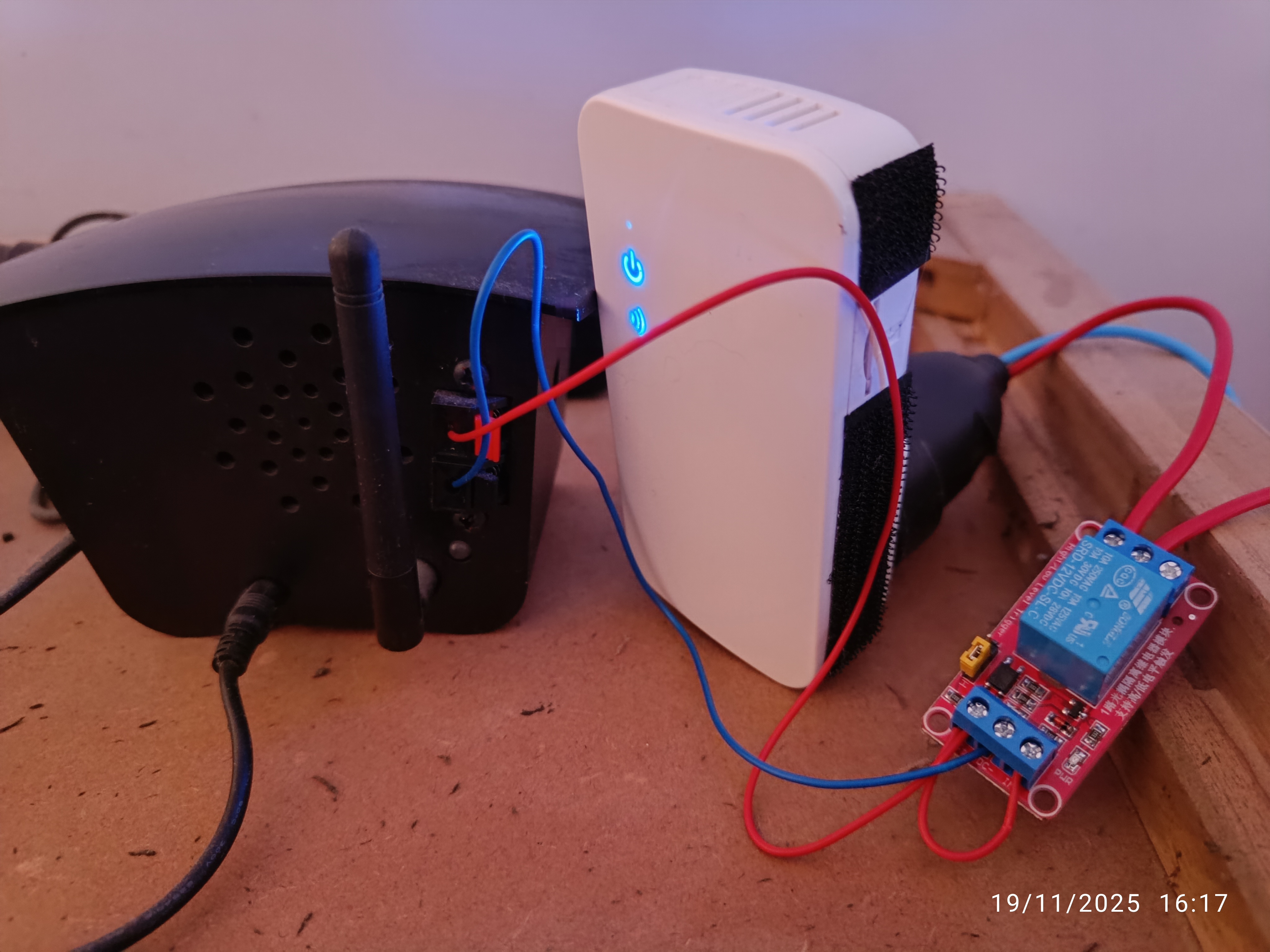

    Bonjour, j'ai testé le principe suivant :
    Fil positif relié à l'alimentation du bornier de sortie de la sirène jusqu'au pôle DC+ du relais 12V de son alimentation, 220V en sortie.
    Fil négatif de même jusqu'au pôle DC- du relais.
    Mon relais étant équipé d'un déclencheur, j'ai donc mis un fil de DC+ à NI, troisième borne d'alimentation du relais.
    Côté 220V, j'ai coupé le fil de phase rouge, mis une extrémité sur la borne COM et l'autre extrémité sur NF (normalement fermé). Je ne touche pas au fil bleu du neutre.
    J'ai relié mon SIMPAL (avertisseur de coupure de courant) à l'alimentation 220V.
    Le relais étant en NF, le SIMPAL est en fonctionnement normal.
    J'ai déclenché une alarme, la sirène s'est déclenchée, les ports arrières de la sirène ont alimenté le relais et celui ci est passé en NO (normalement ouvert), donc coupure de courant.. Le SIMPAL a envoyé de suite un sms de coupure. Quand j'ai arrêté l'alarme, la sirène n'a plus alimenté le relais qui est repassé en NF.
    Le SIMPAL a été de nouveau alimenté et a envoyé de suite un sms de rétablissement du courant.
    Fin du test concluant.
    Cela fonctionne aussi avec la sirène sur batterie.
    Vous pouvez utiliser tout dispositif en 4G qui vous convient en faisant attention à la latence qu'il pourrait y avoir avant un envoi de sms. Le mien n'a pas de latence.
