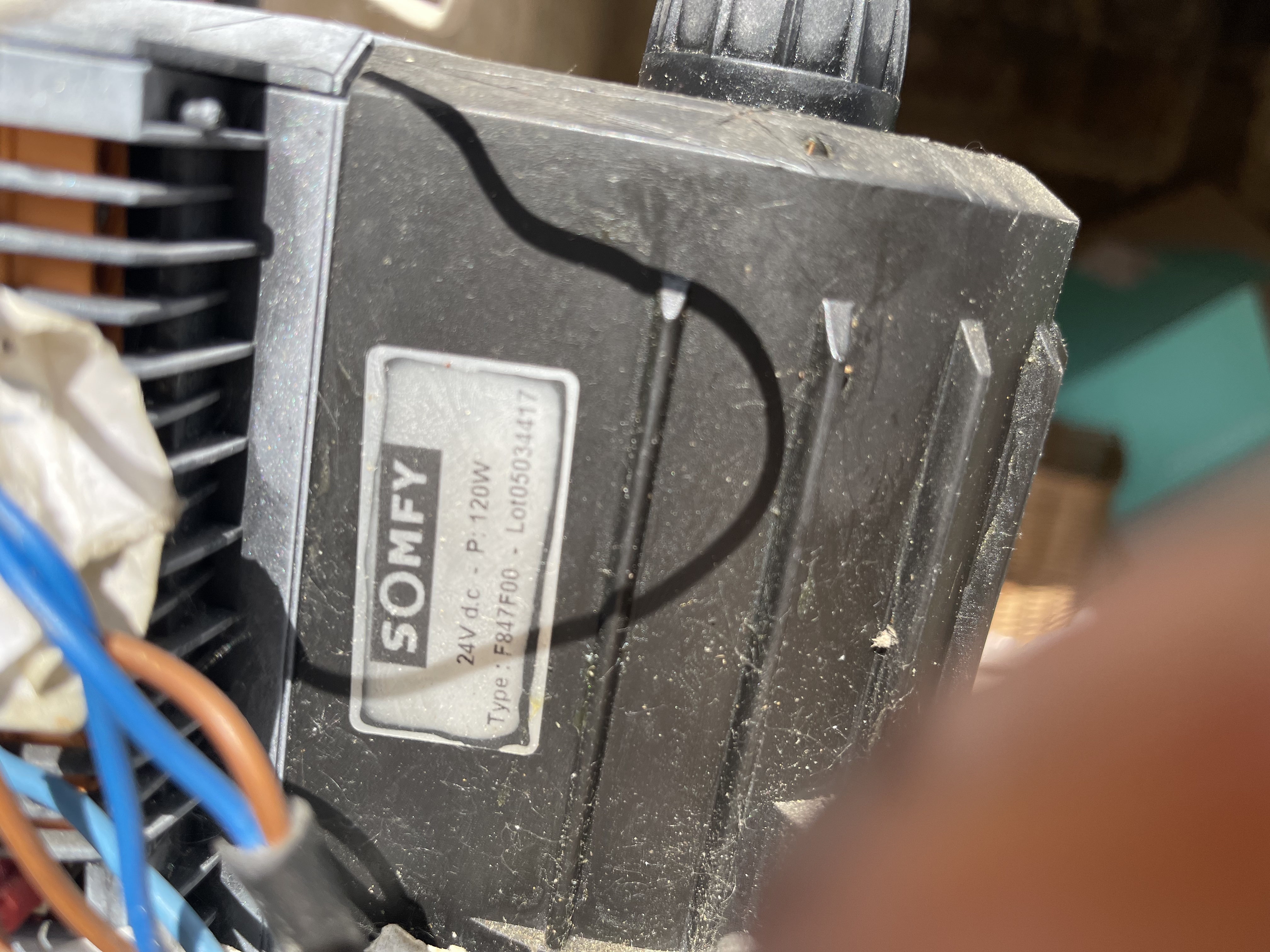

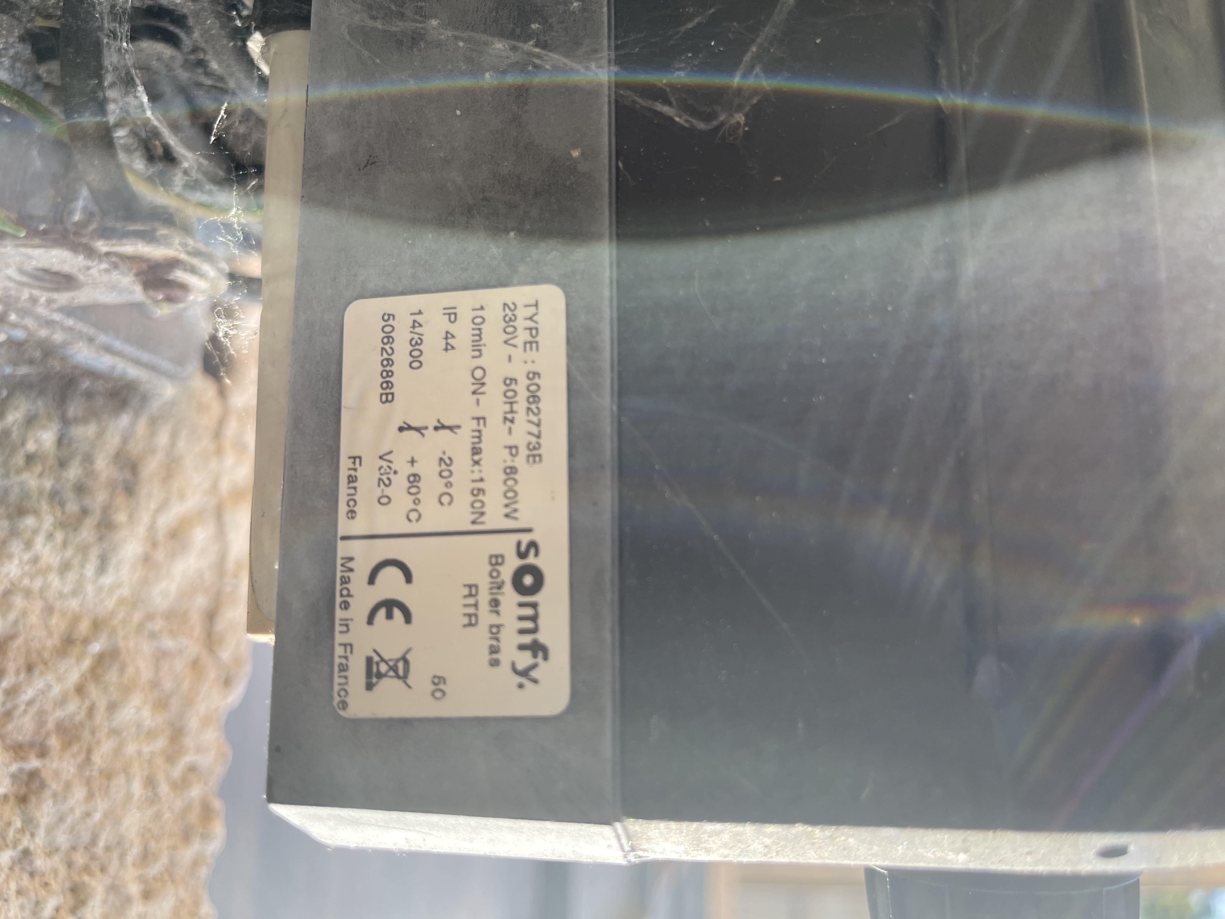

Suite à un fort orage, notre portail motorisé Somfy ne fonctionne plus correctement. Le premier battant s’ouvre correctement. L’autre battant s’ouvre également correctement jusqu’à la buttée. Mais à la fermeture, il force la butée (il va toujours dans le sens d’ouverture). A part de façon manuelle, il nous est impossible de fermer ce battant. D’autre part le voyant On/Off clignote très rapidement. J’ai tenté une RAZ du moteur et un reparamétrage des télécommandes, ainsi que l’apprentissage de la course (à ce sujet, impossible de paramétrer la course, le portail fonctionne de nouveau comme si je n’avais pas fait de RAZ, alors qu’elle est bien effective, selon les voyants et les télécommandes qui ne fonctionnent plus). De tout ce que j’ai pu lire sur le forum, j’ai l’impression que la carte électronique est à changer……….
Si c’est le cas, par quelle carte puis-je remplacer le modèle actuel svp? il s’agit d’un vieux modèle (passeo 630/550, à confirmer également, photos en PJ).

    Je vous confirme le boitier HS.
    C'est On/Off qui ne se fait plus, il faudra le remplacer par le Kit Bus/Start + cellules.
    Vous pouvez également faire réparer ce boitier.

    D'après cette information "On/off clignote en rouge ", ceci signifie que votre boîtier est en panne.
    Il n'est pas bon à jeter, mais peut se faire réparer, c'est fiable et économique, +/- de cent euros et aucun accessoire à remplacer.
    Et vous pourrez également ajouter des cellules par la suite.
    Si vous voulez des infos, cliquez sur mon nom et faites un message à l'adresse de contact mentionnée.
    Ne pas faire trop de frais sur ce modèle un peu âgé, mais qui peut encore durer.
    Sinon, il faudra remplacer le boîtier par le kit indiqué (boîtier, cellules, et télécommandes) en tenant compte des restrictions signalées concernant les cellules et les commandes filaires et la tempo de fermeture automatique non réglable.
