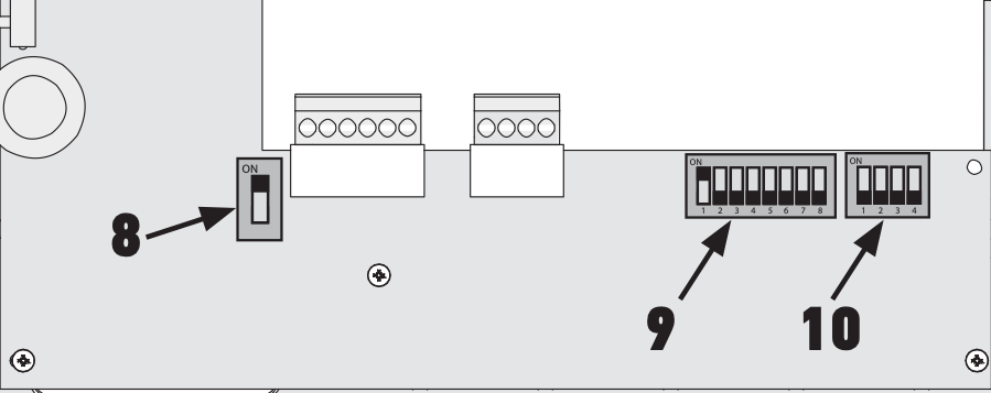

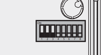

    Contrôlez les petits selecteurs :
    • coté moniteur : voir image 1
    • coté platine : voir image 2
    je pencherai surtout coté moniteur le selecteur 8 qui indique que c'est le dernier en bout de chaine, il est souvent à 0 sur un kit neuf.
