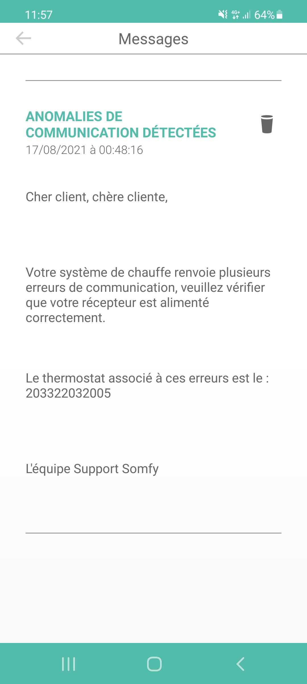

J'ai le code erreur 203322032005 affiché dans mon application thermostat. Quelqu'un a déjà eu se problème ? Savez-vous ce que ça veut dire et comment le résoudre?

    C'est bien la manipulation que j'ai effectué. J'ai réessayé ce matin. Mais le thermostat clignote rouge a la fin et le récepteur clignote vert rapidement. Il y a donc bien un problème entre le récepteur et le thermostat.
    Y a-t-il une autre manipulation que je puisse faire ?
