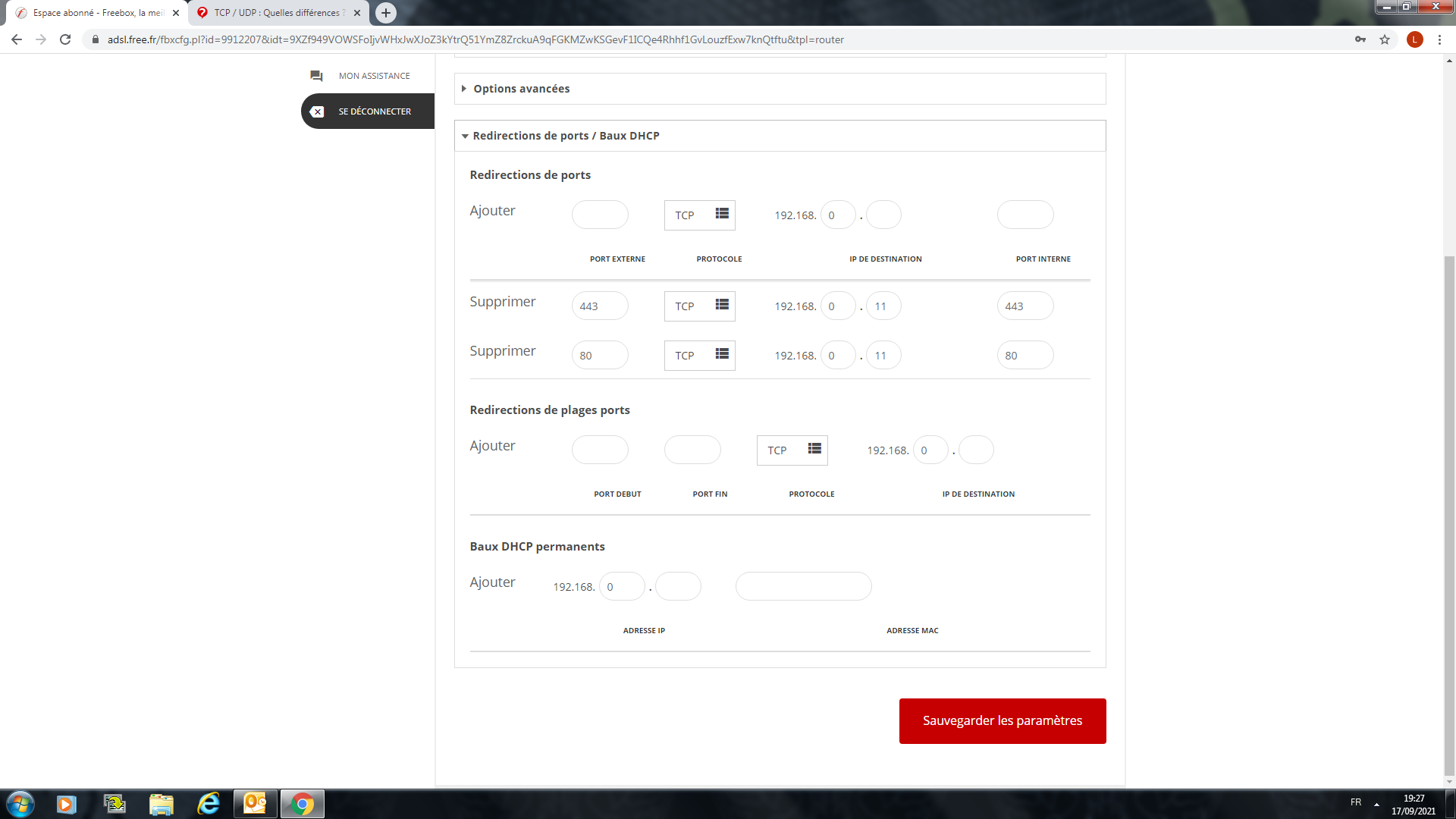

    Bonjour Gaëlle,
    Les ports 80 et 443 sont bien ouverts ( Voir image du paramétrage ) ?
    De toute façon, s'ils n'étaient ouverts, cela ne marcherait pas avec la wifi de la box ?

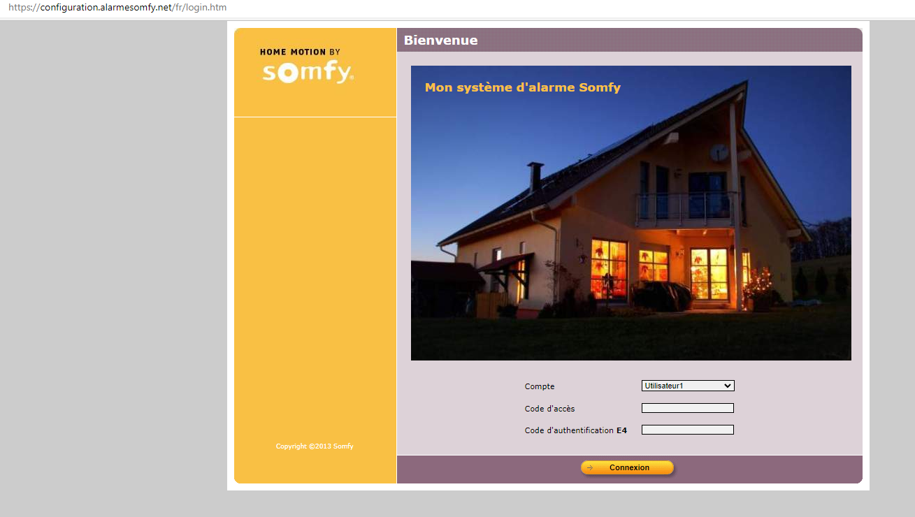

    Bonsoir Jean-Luc,
    Je supprime mes messages où il y a des fichiers car je ne souhaite pas que ces informations soient récupérées par une personne malveillante.
    Sur le lien envoyé, on accède au serveur mais je ne vois pas où je peux vérifier que c'est bien les ports 80 et 443 qui sont ouverts ??? ( Voir fichier joint ). J'ai uniquement le réglage des ports sur l'interface de la centrale ( réglage réseau ).
    Merci de votre aide

    Bonsoir Jean-Luc
    Comme déjà envoyé ma box Free n'utilise pas les mêmes ports ( Voir fichier joint ).
    Voici le message d'erreur ( Voir fichier joint ).
