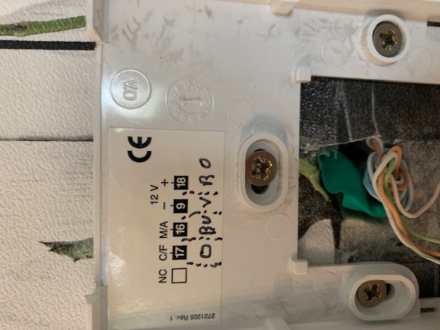

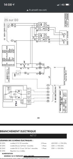

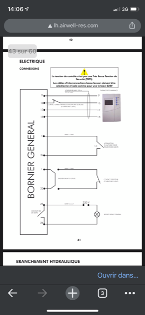

  • C'est une pac reversible avec un thermostat classique (Photo2,3,4), juste chaud froid et température demandée.
    Je pensais que c'était le thermostat qui controlait le mode mais apres 1 an j'ai l'impression que la pompe a chaleur gere tout seul son mode. C'est l'inverse de noté sur la notice..
    http://lh.airwell-res.com/sites/default/files/product_upl...
    Je ne m'en rends compte que maintenant car en septembre elle est en chauffe la nuit et en rafraichissement le jour..
