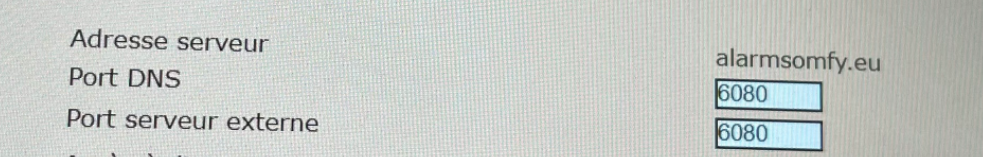

    Remettez "80" dans les deux champs de la photo jointe. Ensuite, connectez-vous sur https://alarmsomfy.eu en mode "utilisateur" et vérifiez dans la configuration que ce sont bien les ports déclarés qui s'y trouvent. Si ce n'est pas le cas, modifiez !

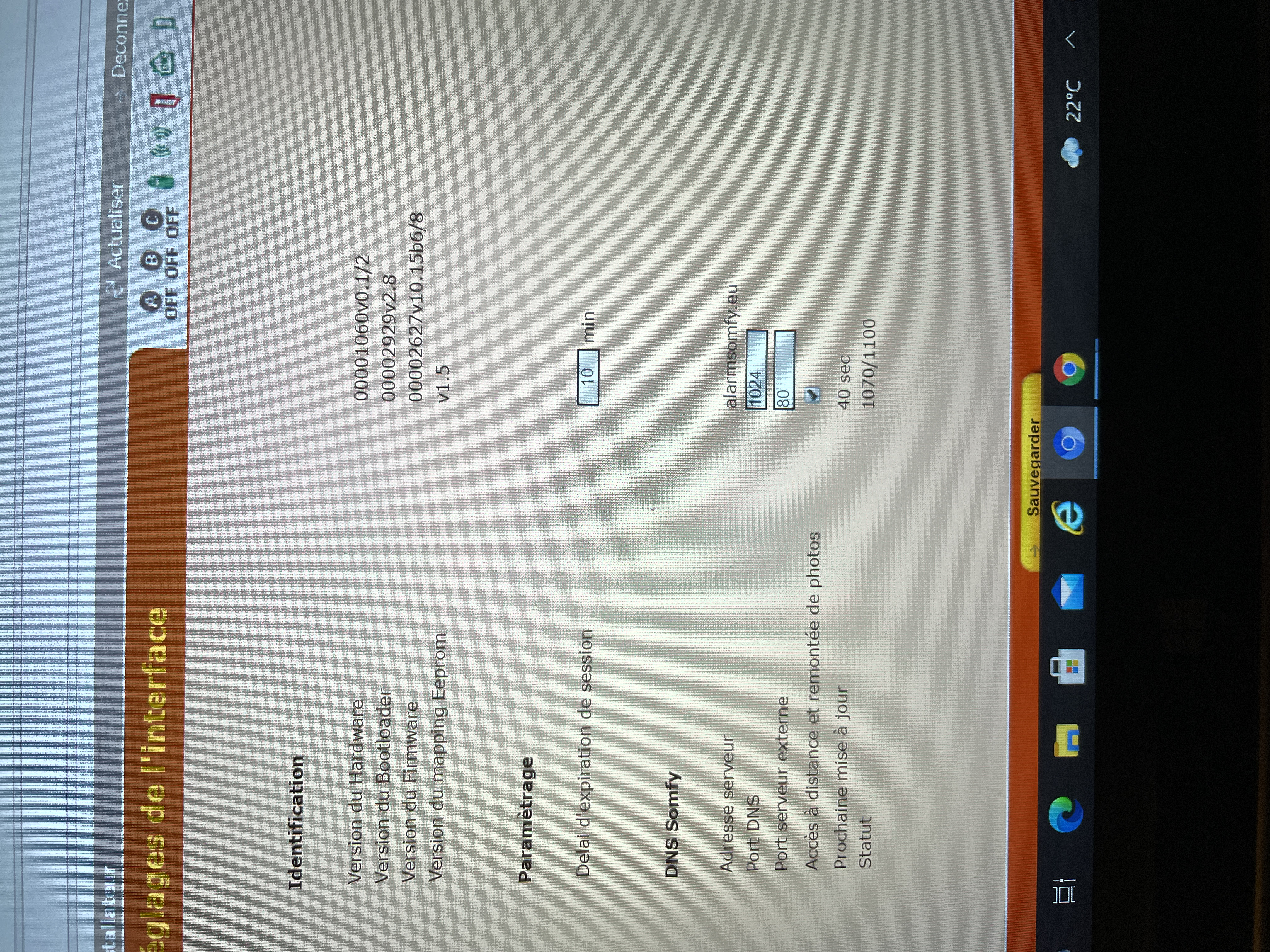

    Bonsoir à tous . Merci pour vos réponses . J’ai modifié les ports DNS et serveur externe en 80 . Et j ai voulu vérifier les ports sur alarmsomfy.eu et le message suivant s’est affiché .
    Problème connexion serveur . Cela est peut être dû à : - les ports 433 et 80 ne sont pas ouverts .
    -vous avez configuré d’autre ports
    -problème alimentation centrale
    -problème réseau box ☹️☹️

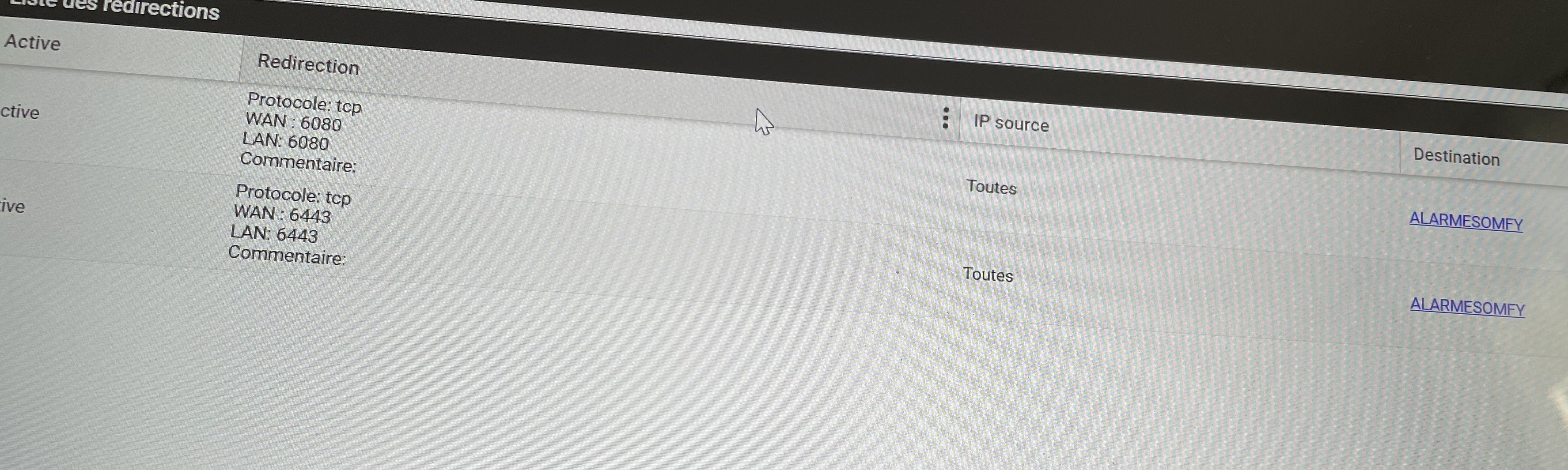

    Supprimer l'ouverture que vous avez fait la Freebox Delta, rebootez la box, puis refaite les ouvertures.
    Vérifiez ensuite avec le lien envoyé initialement.
    Je rappel qu'il ne faut ma modifier l'adresse IP qui s'affiche avec le lien, juste le port 80 ou 443.

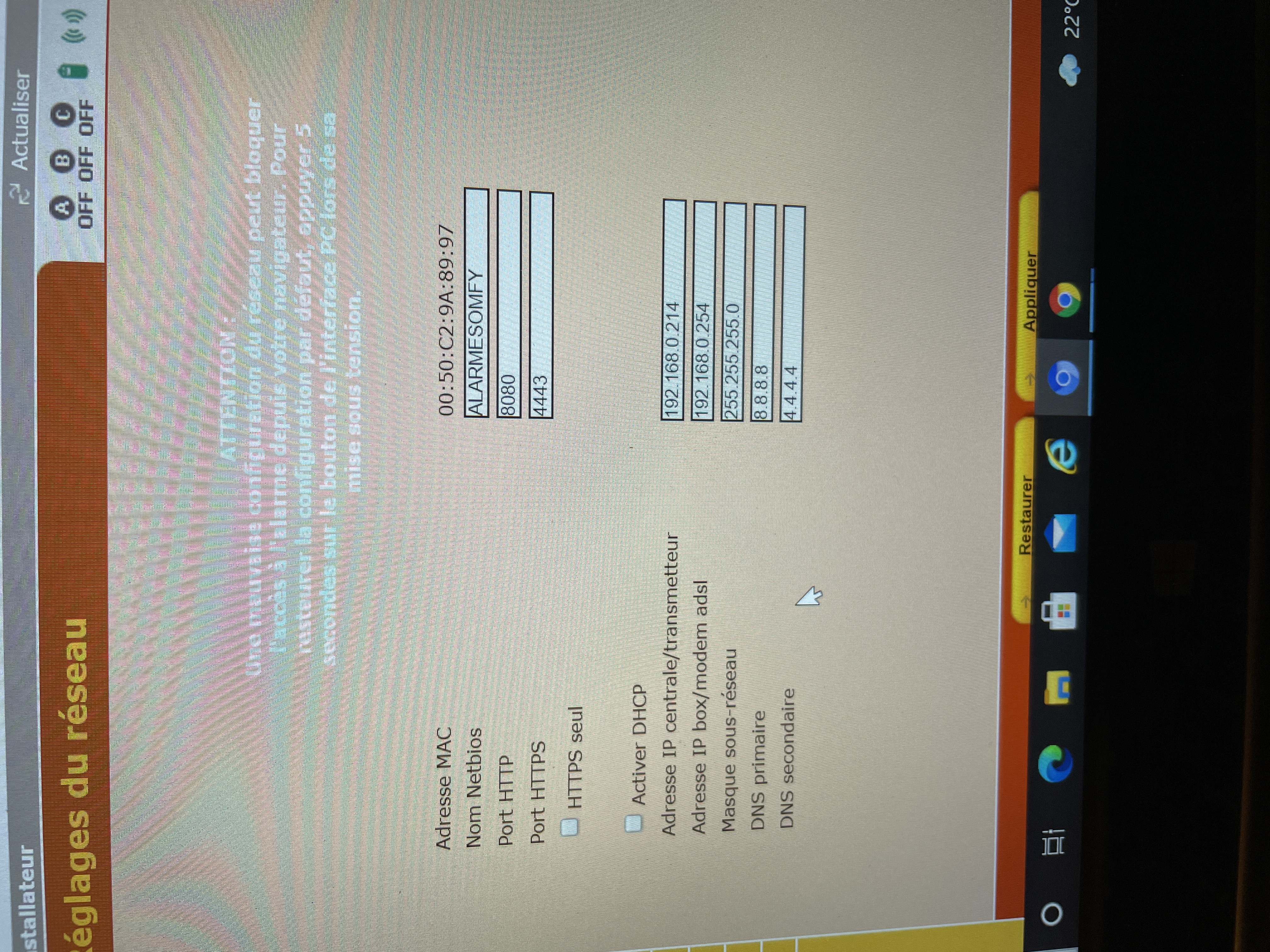

    Pour une fois je ne vais pas vous demandez de réinitialiser le module IP mais de faire un Reset de votre mémoire et de ce que vous avez lue sur plusieurs Post.
    Vous avez une adresse IP V4 donc on fait une installation standard
    Ouverture Ports 80 et 443 dans la Box Delta

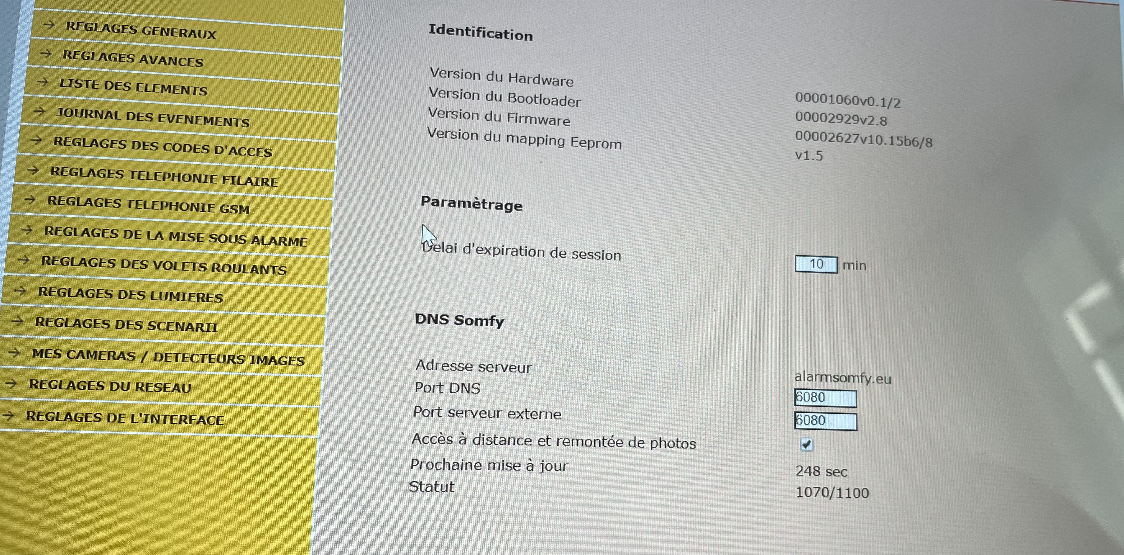

    Dans l'interface de l'alarme (Première copie d'écran) on met 80 à la place de 8080 et on met 443 a la place 4443.
    Je pense que vous n'avez encore rien changé sur les site de Somfy.
    Et normalement dans 10 minutes votre centrale aura renvoyée sont adresse au serveur Somfy et tout rentrera dans l'ordre.
