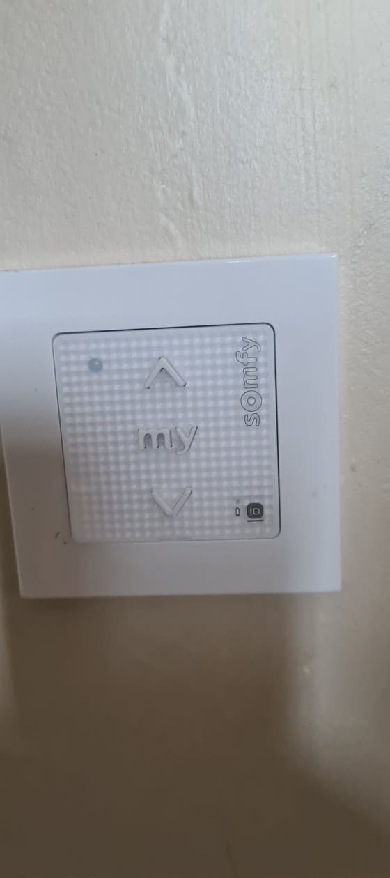

Je possède un système d'alarme Protexiom 600 GSM Speciale. J'ai récemment installer une porte de garage motorisée Par un DEXXO PRO io fonctionnant avec une télécommande et un interrupteur Smoove Origin io à pile.
Dans l'appli Somfy alarm, je peux ajouter des volets roulants. Mais puis-je ajouter d'une façon ou d'une autre cette porte de garage à une appli pour l'actionner via smartphone ? Je ne possède pas de box somfy.

    Pour piloter ce moteur à distance via Smartphone il vous faudra une box domotique acceptant le protocole IO et un jeu de cellules sur le garage.

    Votre appli aurait pu piloter un garage dans la mesure ou le moteur est sous le même protocole radio que votre alarme ! c'est à dire RTS.
    Vos volets sont forcément en RTS puisque l'alarme les pilote, donc c'est pareil pour un garage et un portail.
    La Protexiom est en RTS alors que la Protexial et la HKP sont en IO.
    Celles-ci auraient pu piloter votre garage IO et les volets RTS.
    Donc, il suffit de standardiser le protocole radio de vos équipements.
