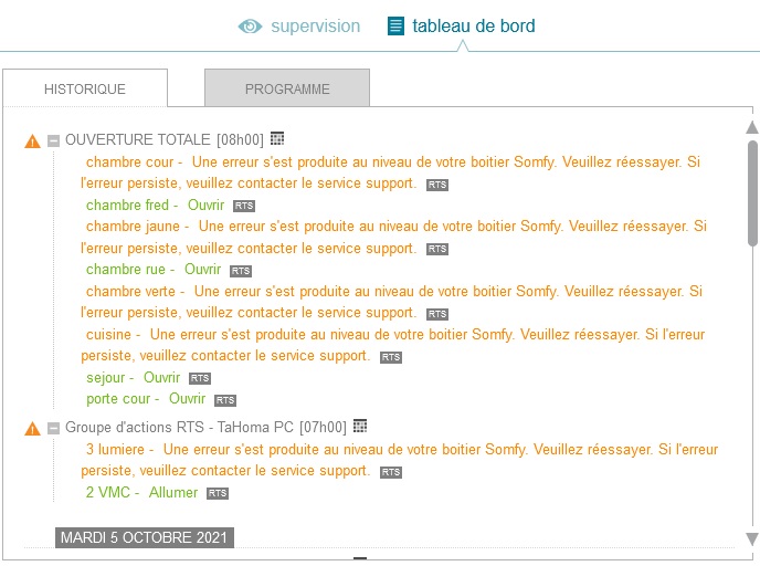

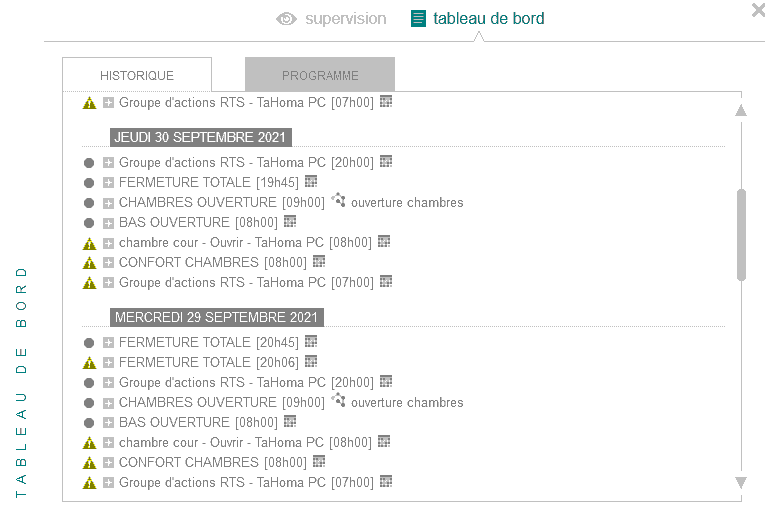

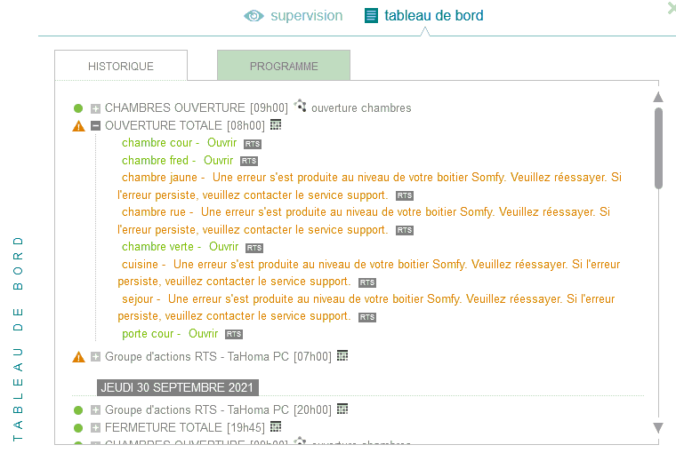

ERR boitier Somfy ?
Depuis plusieurs jours un message d’erreur est présent dans mon tableau de bord
« Une erreur s’est produite au niveau de votre boitier Somfy. Veuillez r……….. »
A noter que le scénario se déroule correctement et que l’erreur de ne se produit que lors d’une programmation via l’agenda de fermeture des volets.
Aucun message d’erreur si le scénario est lancé manuellement et aucun message d’erreur lors d’une programmation d’ouverture de volets.
J’ai réalisé un reset du boitier Tahoma mais le problème persiste.
Code PIN: 1219-4396-8377
Merci de votre aide

    Bonjour à tous
    Pour information, j'ai supprimé tous les scénarios puis je les ai recréés et depuis plus de message d'erreur dans le tableau de bord. Les scénarios se déroulent correctement. J'ai retrouvé une situation normale à ce jour.
    A suivre dans le temps si la solution est bien celle ci !

    J'ai trouvé une solution au problème des erreurs dans le tableau de bord.
    J'ai crée des groupes de 3 à 4 volets que je déclenche avec 5 mn d'intervalle.
    Les groupes d'origine avaient 8 volets.
    Merci à vous tous pour votre aide
