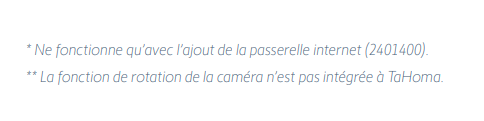

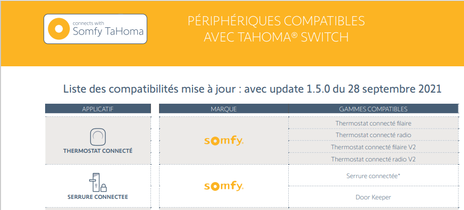

    Bonsoir Guillaume
    Dans la liste ci jointe il y a bien compatibilité avec la serrure connectée mais elle doit avoir la passerelle ref 2401400.
    Voir copy écran
    https://www.somfy.fr/fr_v5/file.cfm/Liste_des_compatibili...
