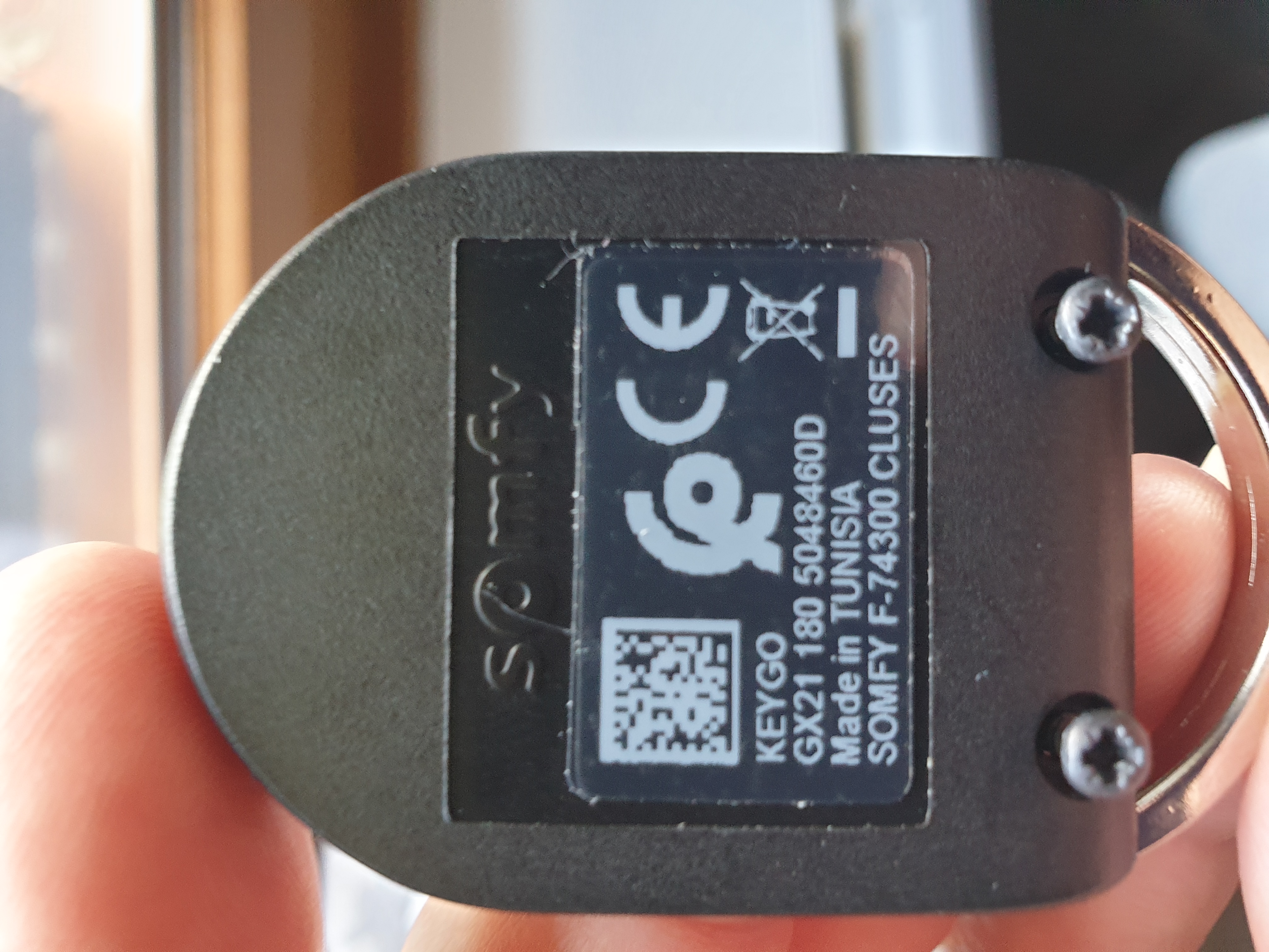

Ajouter 3eme telecommande elixo 500 3s io
Je viens d acheter une 3eme telecommande mais impossible de cloner elle clignote rouge pouvez vous m aider

    si elle clignote rouge, c'est que c'est une KeyGo RTS, or vous dites avoir un portail IO.
    Donc il faut une Keygo IO.
    bonne journée.
    Je plussoie les propos de André.
