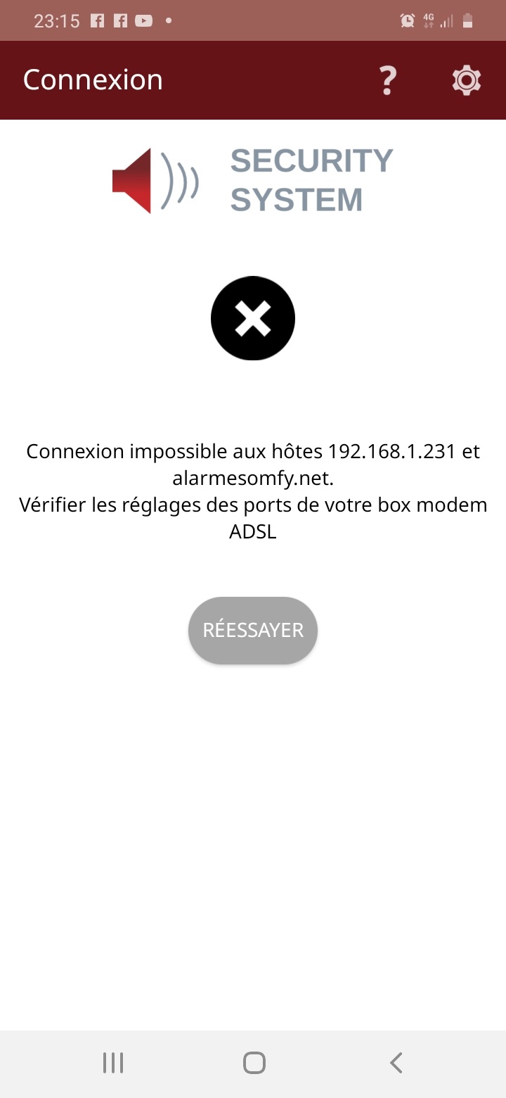

connexion impossible de mon application vers mon alarme somfy PROTEXIOM?
Bonjour a tous,
suite a changement de box orange vers freebox pop, je n'arrive plus a connecter l'application de mon smartphone vers mon alarme, ce qui est très gênant, j'ai consulté les sujets divers sur le site, j'ai tout essayer et je suis découragé car cela ne fonctionne toujours pas

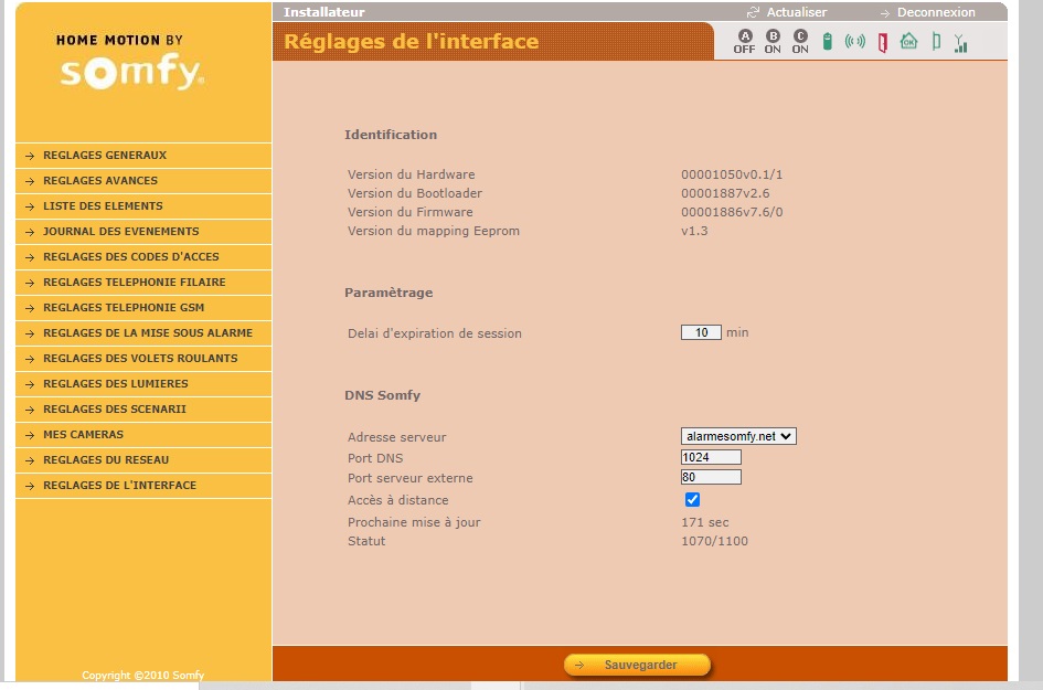

Voici les copies d'écrans des différentes interfaces
j'ai suivie tout les conseils et fait une demande d'adresse IP fixe V4 full-stack, tout réinitialisé, et ouvert les ports 80 et 433, mais toujours impossible d'utiliser mon application...
"connexion impossible aux hôtes 192.168.1.231 et alarmesomfy.net; Vérifiez les réglages des ports de votre box modem ADSL."
Un grand merci d'avance pour l'aide que vous pourrez m'apporter!!!

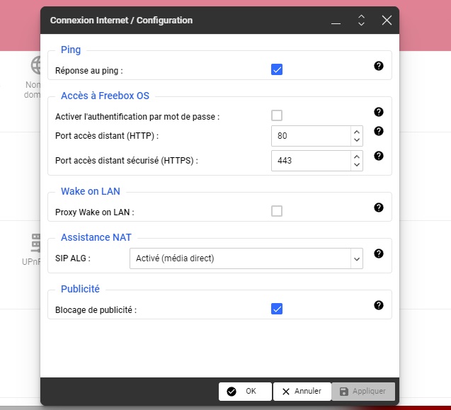

    Modifiez les ports d'accès à votre Freebox (voir photo). Mettez 8080 à la place de 80 et 4443 à la place de 443.

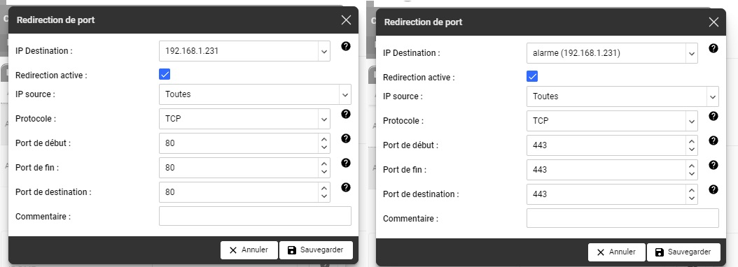

    Bonsoir,
    Merci pour votre réponse, je viens de faire la modification, mais toujours sans succès malheureusement.
    Faut il modifier ces ports à un autre endroit?

    Bonsoir,
    Merci encore,
    j'ai fait cette demande d'adresse
    Adresse IP fixe V4 full-stack : 82.64.147.183
    il faut ensuite que je rentre cette adresse dans la case :
    adresse ip box/modem adsl et la case DNS primaire?
    j'ai essayé, mais cela ne fonctionne pas non plus....
    dans les impressions d'écran que j'ai mis dans mon premier poste, c'est bien cette adresse sur laquelle les ports 80 et 443 sont ouverts...
    Bonne soirée!!

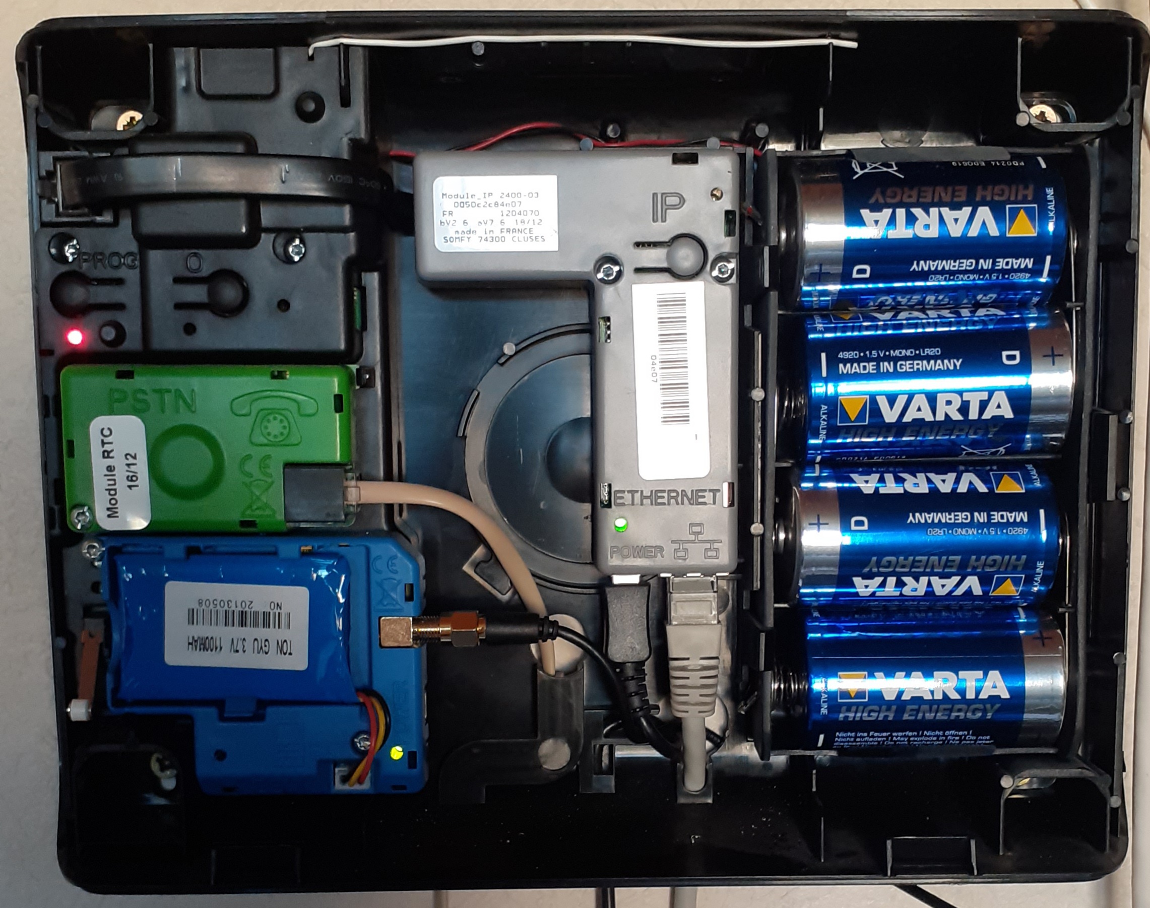

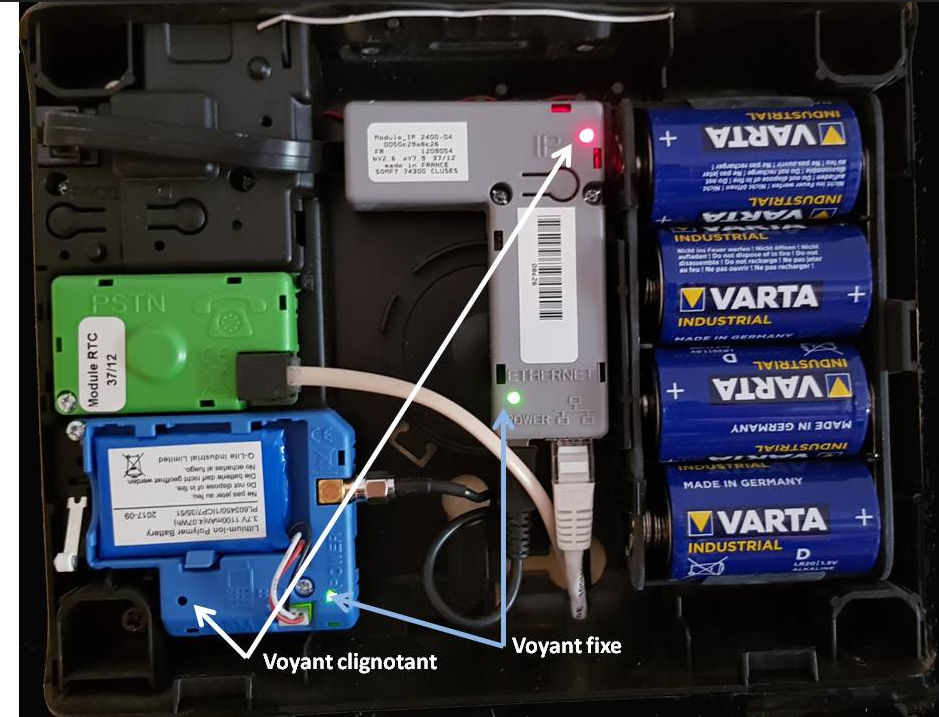

    Bonjour Pierre
    J'ai un doute ! Pourriez-vous poster une photo de l'intérieur de votre centrale ?

    bonjour à tous!
    voilà!

    Bonjour Pierre
    Vous devriez avoir quelque chose comme ça au niveau des voyants.

    Bonsoir,
    Oui c'est exactement cela,
    Les 2 rouges sont clignotants et
    Les 2 verts sont fixes

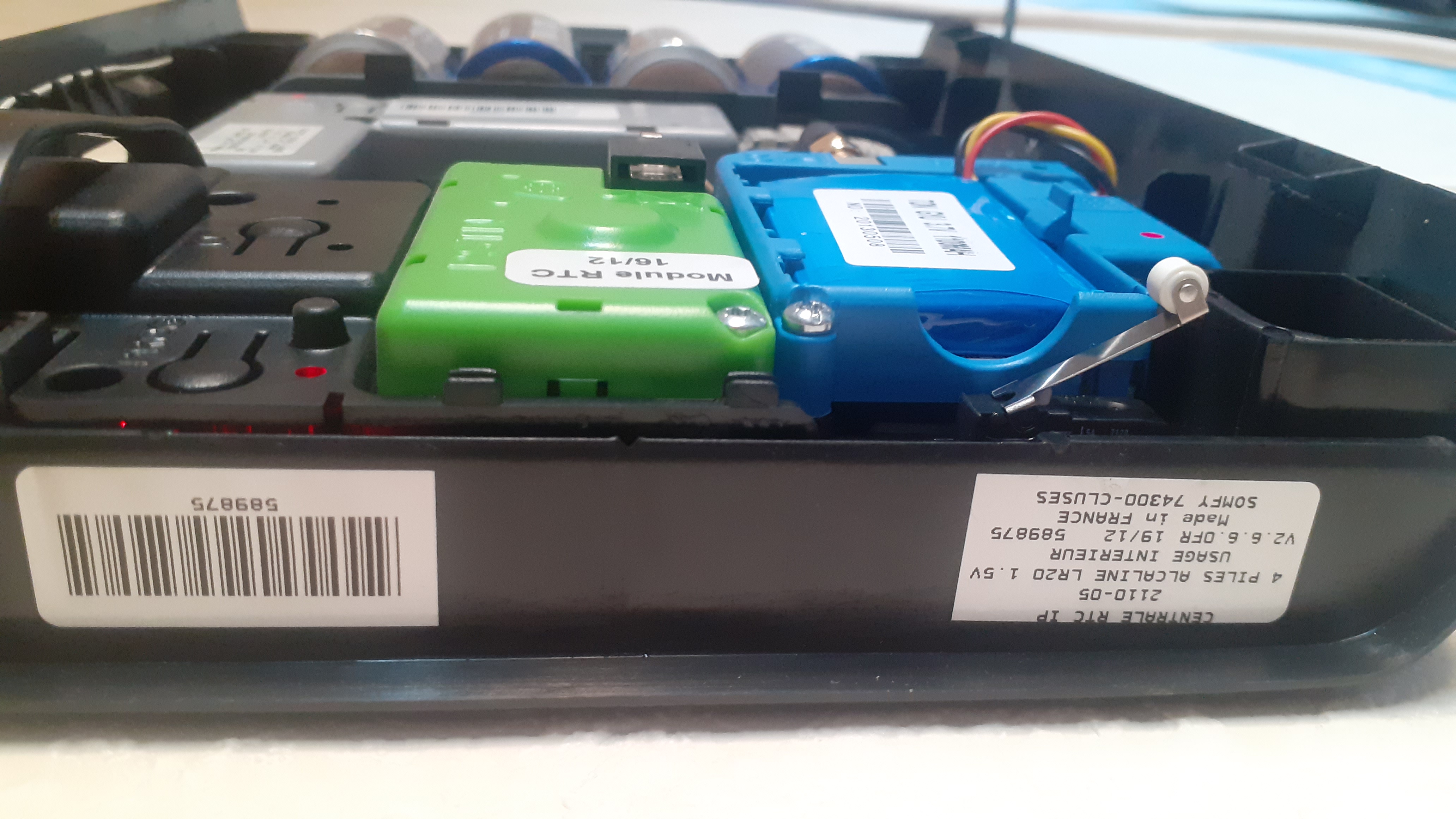

    Bonjour Pierre
    Bien, cependant sur votre photo le voyant "prog" est allumé comme si la mémoire était ouverte. Normalement, sans action, elle se ferme automatiquement au bout d'un certain temps.
    Pouvez-vous vérifier ce point.

    Bonjour Jean Luc,
    oui la mémoire se ferme bien.
    elle était allumé car je venais de couper l'alarme et ouvrir le capot,
    sinon la led s'éteint au bout d'un instant.

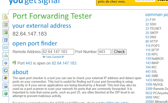

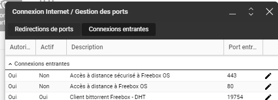

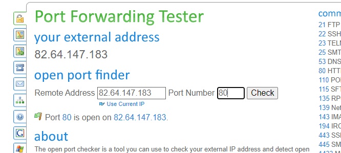

    Bonjour Pierre
    Si vous pouvez vous connecter en local, pouvez-vous poster une copie d’écran à partir de la console web du transmetteur en mode installateur du « Réglage réseau » et du « Réglage de l’interface ».
    De même qu’une copie d’écran de l’ouverture des ports 80 et 443 sur votre box internet.
    Et de même qu'une copie d'écran de l'ouverture des ports de l'accès à distance de votre box.
    Testez également l'ouverture des ports avec ce petit outils: https://www.yougetsignal.com/tools/open-ports/ (ne touchez pas au champ "adresse distante").

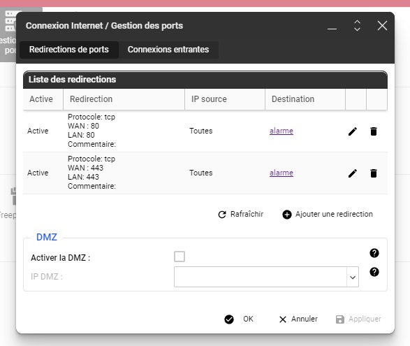

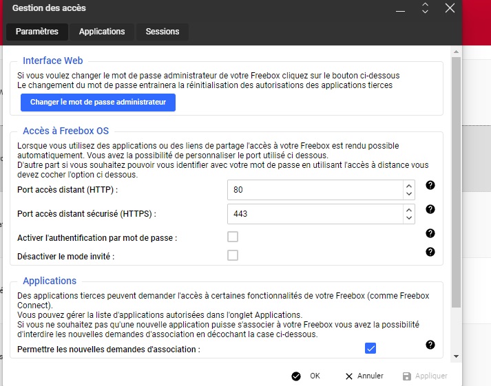

    Bonjour Jean Luc
    voici donc les copies d'ecran
    merci encore pour votre réponse
    Cdt
    Pierre

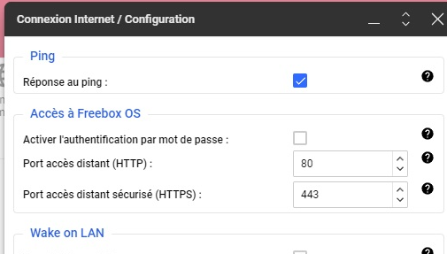

    bonjour,
    voici une autre copie d'ecran...

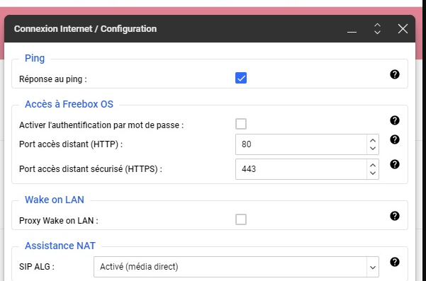

    Bonjour Pierre
    Rien ne peut marcher car comme vous pouvez le voir dans la photo jointe, les ports d'accès à distance de votre Freebox sont les mêmes que ceux de l'alarme.
    Donc sur cet écran (en photo) modifier le 80 par 8080 et le 443 par 4433.
    Relancez votre Freebox et refaites un essai de connexion à distance de l'alarme.

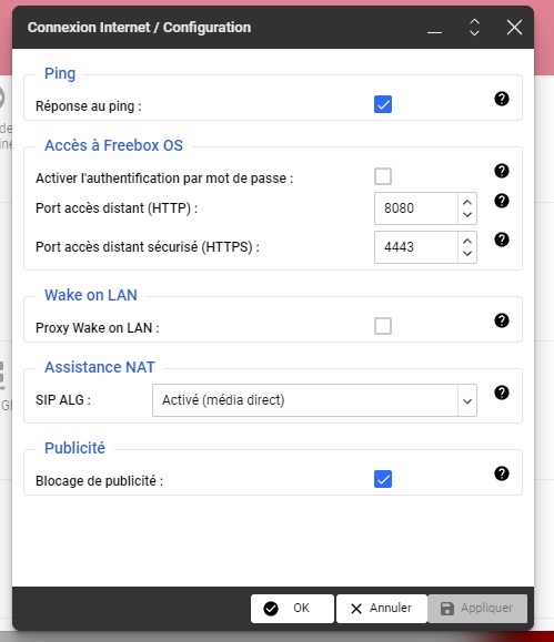

    Bonsoir Jean Luc
    J'ai modifié les ports, voir imp d'écran
    redémarré la Freebox
    et toujours le même résultat

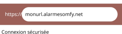

    Bonjour Pierre
    La configuration de l'application sur votre mobile est mauvaise en ce qui concerne la connexion à distance. Il faut entrer l'url de cette façon:
    https://monurl.alarmesomfy.net ou "monurl" est ce que vous avez déclaré à la création du compte.

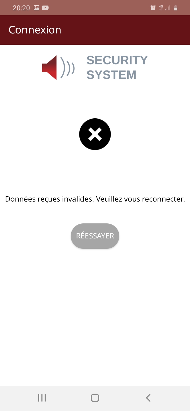

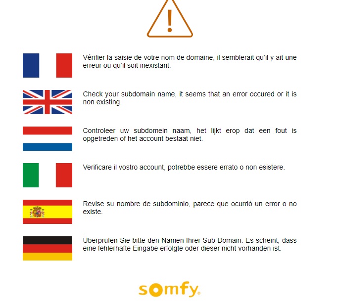

    Bonjour Jean Luc
    Merci beaucoup pour cette réponse, je pense que cette fois ci nous touchons au problème...
    je ne sais pas comment faire.... j'ai renseigné cet url sur mon application... et j'ai maintenant le message suivant:
    "Données reçues invalides. Veuillez vous reconnecter."
    et lorsque je clic sur le lien avec mon PC portable, j'ai ce message d'erreur??
    Cdt
    Pierre

    Bonjour Pierre
    Connectez-vous en local sur la console PC en mode utilisateur.
    Allez sur "Carte d'authentification" puis en bas, cliquez sur "Mise à jour serveur"
    Il faut avant avoir renseigné la carte de codes d'authentification dans l'application mobile.

    Bonjour Jean Luc
    j'ai fais les modif et j'ai le même résultat
    je refais une copie de toutes les interfaces ce soir car je suis un peu perdu cette fois ci.....
    j'ai renseigné cette url sur mon application dans la case connexion à distance
    http://monurl.alarmesomfy.net

    Dans l'application, sur la connexion à distance, il faut utiliser https et non http.

    Bonsoir,
    J'ai corrigé en https, mais sans succès
    voici une copie de toutes les interfaces..
    Cdt
    pierre

    Bonjour Pierre
    J'espère que vous n'avez pas mis "monurl" dans l'écran joint mais bien ce que vous avez vous-même renseigné à la création du compte ?

    Bonsoir Jean Luc,
    Effectivement je ne savais pas et j'ai mis "monurl"
    Je n'arrive plus à me connecter sur mon compte...j'ai aussi essayé de recréer un compte mais impossible,
    Ca bloque sur l'interface au niveau de la recherche de la centrale..
    J'ai fais une démarche par mail auprès du service d'assistance somfy pour récupérer mes identifiants ..
