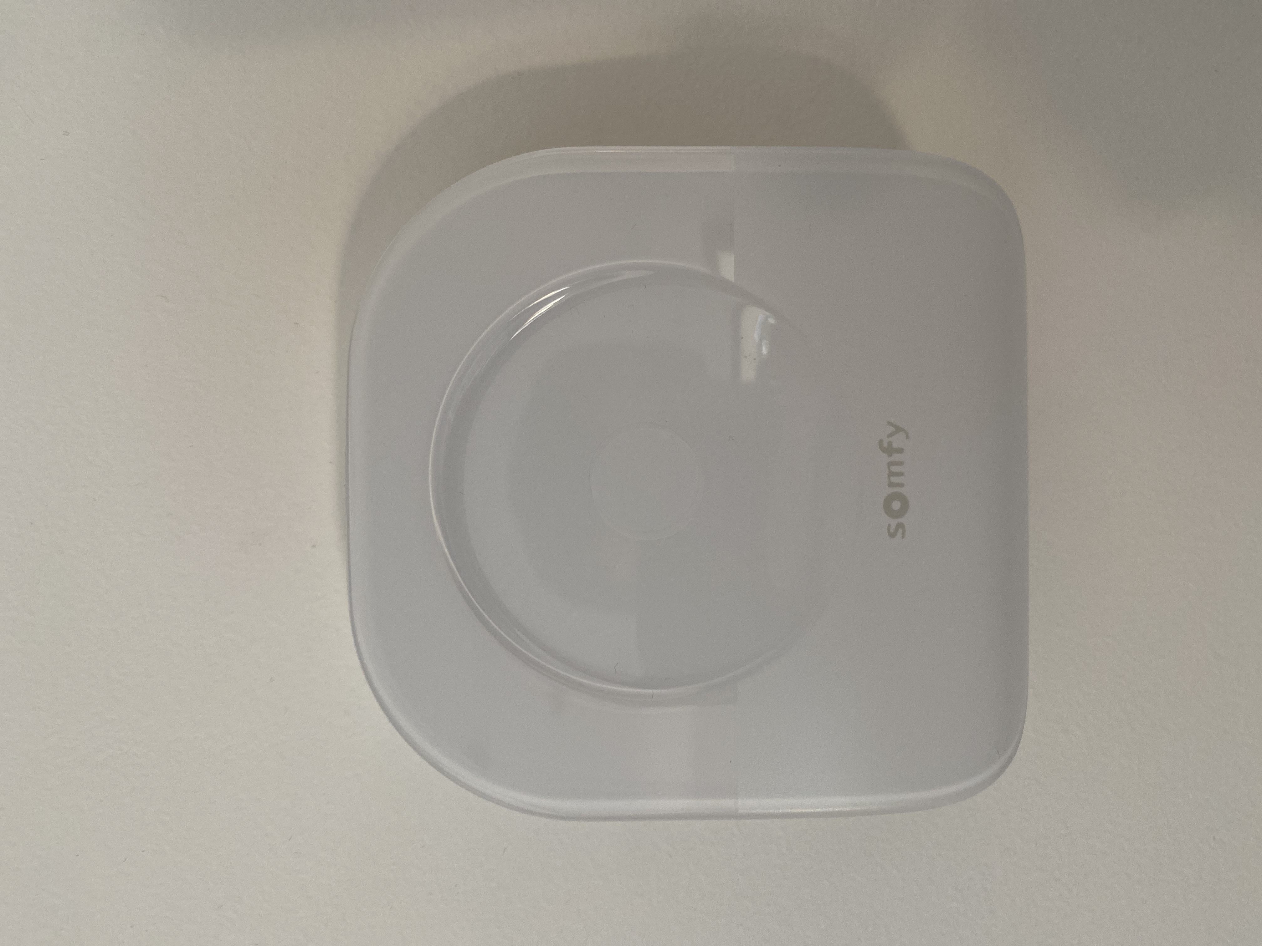

    Voici les des photos …..
    Steven D.
    Steven D.
    Steven D.
    150 / 750
    L’icône réglage température apparaît sur le site TaHoma mais pas application
