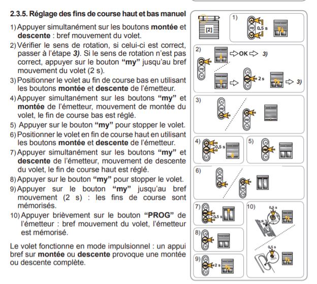

je souhaite installer un kit tradi io sur un tablier bois, peut on régler les fins de course manuellement, je ne peux installer les verrous automatiques,

    Vous pourrez régler les FdC via la télécommande en mode manuel.
    cela vous permet d'avoir des sangles souples au tablier et l'absence de butée mécanique sur la lame inférieure.
