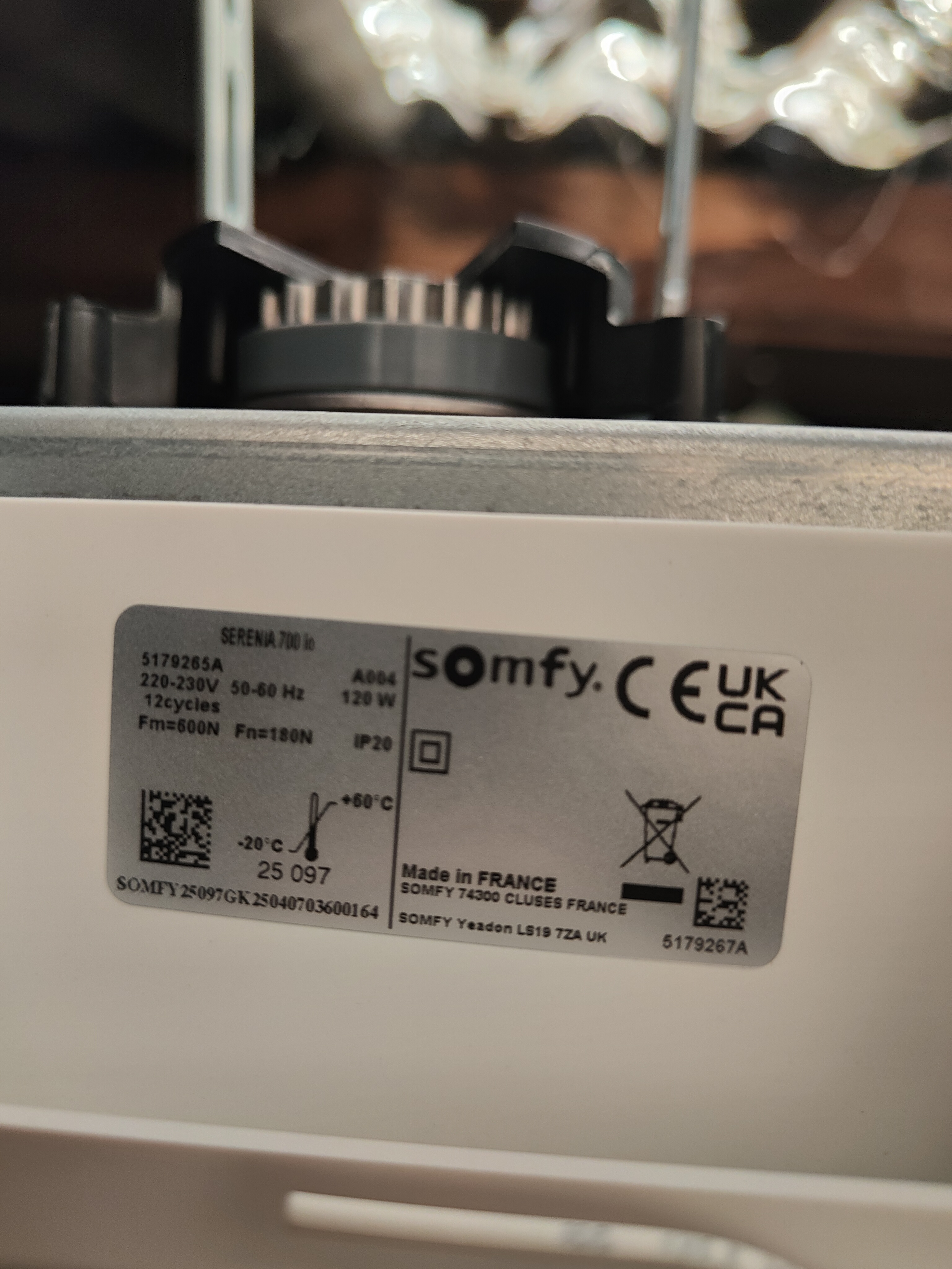

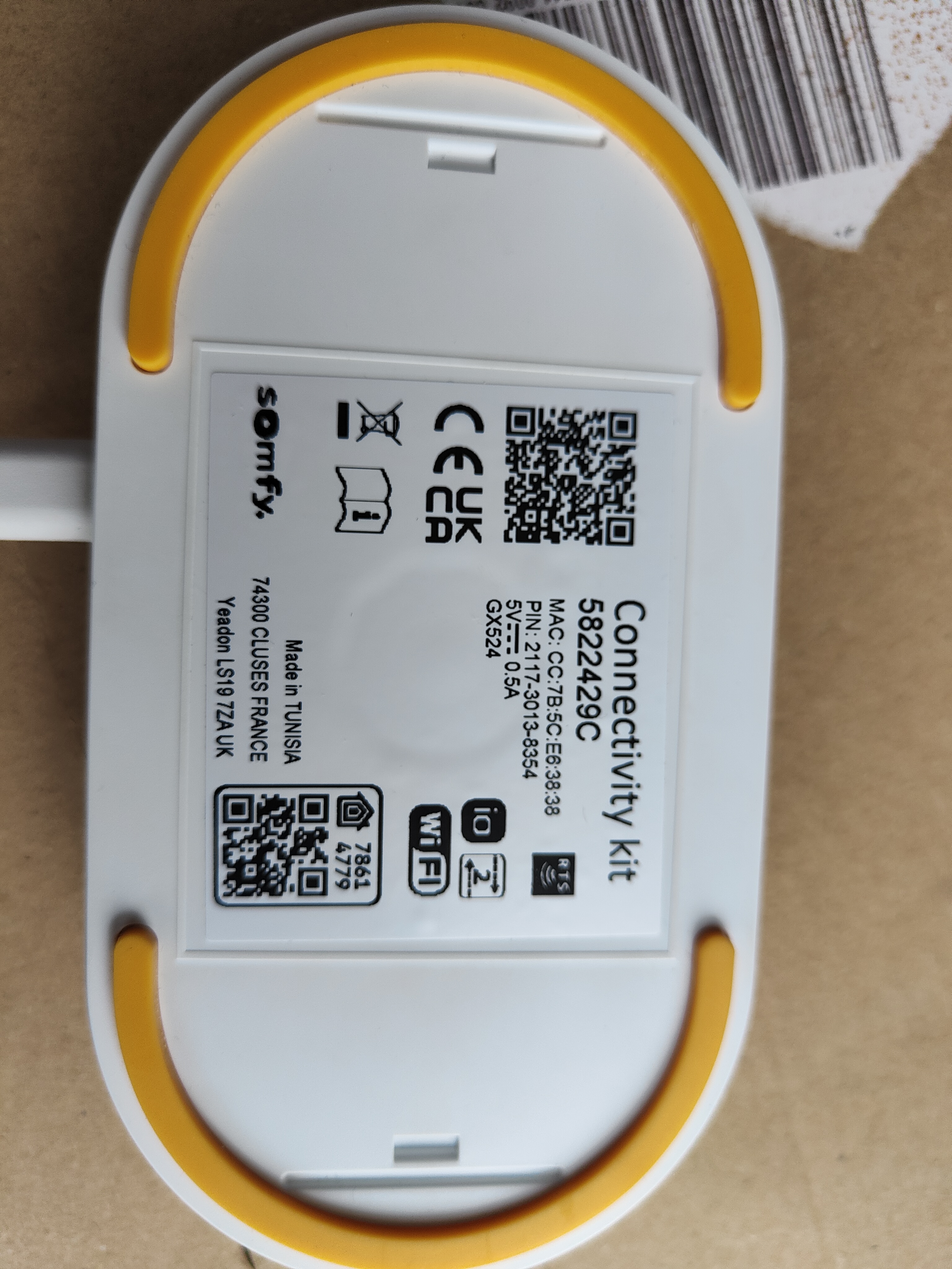

Je ne parviens pas à appairer mon serenia 700 io et le connectivity kit somfy. J'ai pu créer mon compte et mettre le kit sur mon wifi personnel sans problème.
La porte fonctionne parfaitement avec les telecommandes, j'ai utilisé la procédure pour effacer les télécommandes (7s sur prog) et j'ai retenté d'appairer le moteur mais il n'est toujours pas trouvé. Le kit est à 20 m environ et il n'y a pas vraiment d'obstacles.

    Merci d'avoir répondu j'espere tout de même une solution puisque Somfy vend le kit de connectivité et le serenia 700 io ensemble

    Merci, je n'ai pas été assez précis sur ce que j'ai fait jusqu'alors, dans l'application tahoma by Somfy j'ai bien pu sélectionner le moteur serenia 700 io et j'ai suivi les étapes cependant je ne parviens pas à le faire reconnaître, j'ai donc dans une premier temps appuyé 7 secondes sur le bouton set (qui m'a effacé mes réglages de porte, tenté de le connecté à nouveau mais cela n'a pas fonctionné puis j'ai deconnecté les télécommandes en appuyant 7secondes sur prog, et à nouveau celà n'a pas fonctionné.
    Existe t il une procédure supplémentaire pour la réinitialisation du moteur ?
