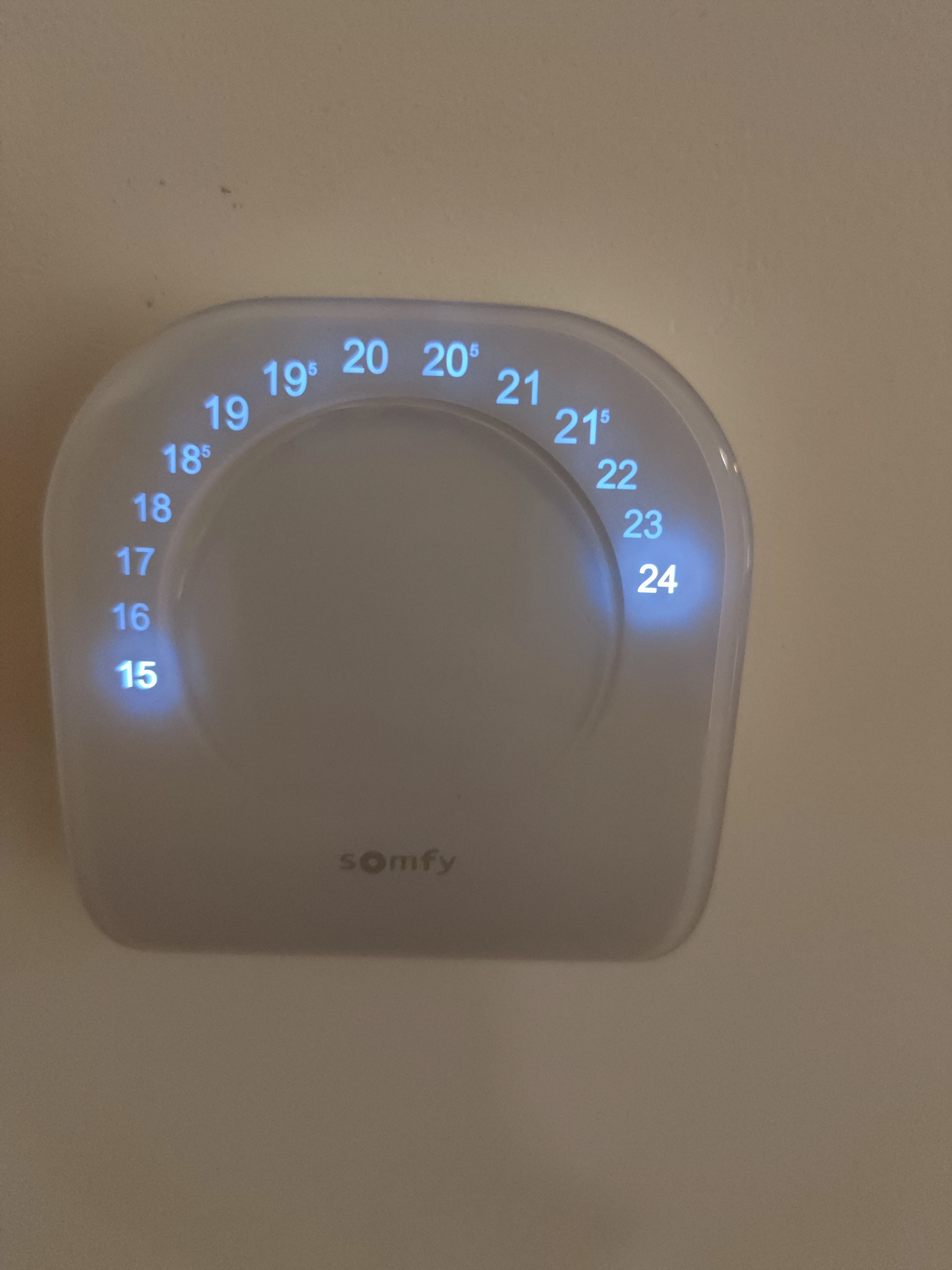

Je viens d'emménager dans un appartement neuf équipé d'un thermostat somfy et de têtes thermostatiques sur chaque radiateur.
Que je règle les radiateurs via l'application ou via chaque tête thermostatique, les radiateurs chauffent toujours beaucoup trop. La température réelle des pièces est toujours au-dessus de la consigne (je suis parfois obligé d'ouvrir les fenêtres tellement il fait chaud c'est quand même dommage...). Je n'arrive pas à éteindre les radiateurs, même si je les règle en hors gel ils continuent à chauffer (sauf 1 qui est bien froid, pourquoi je ne sais pas...).

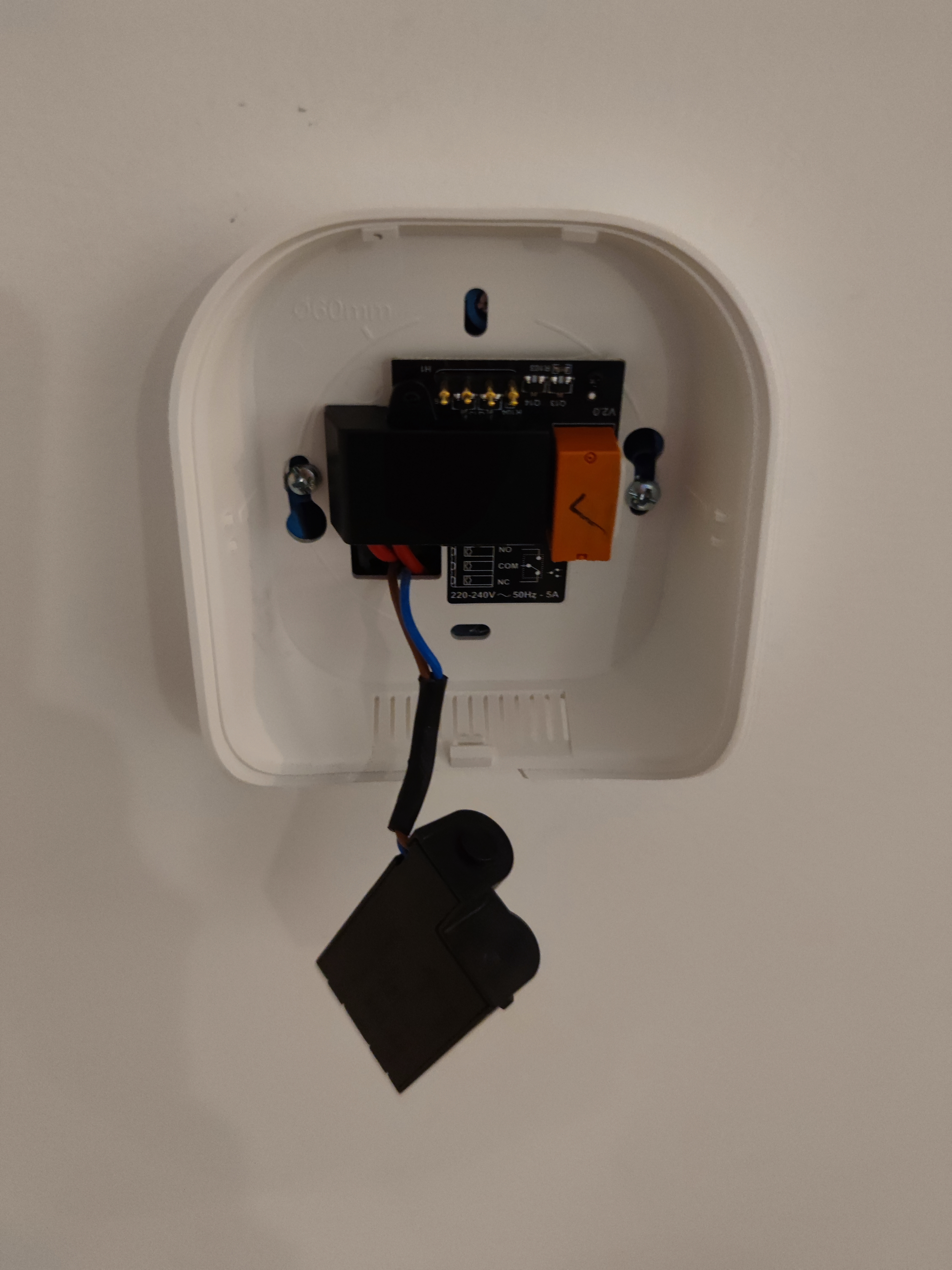

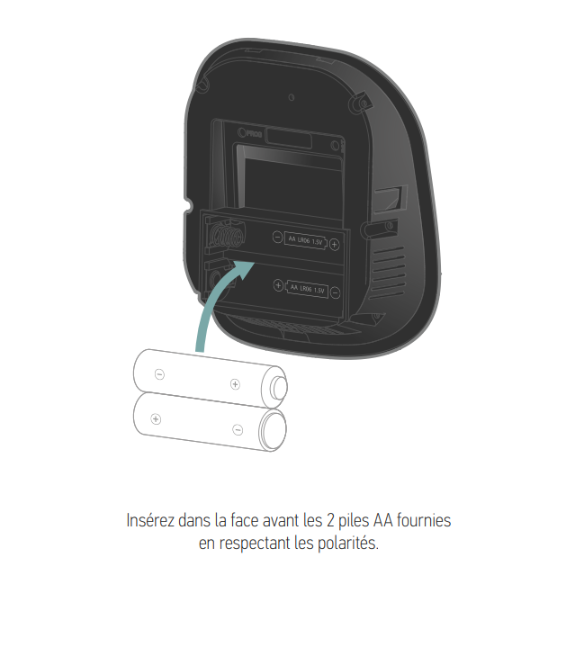

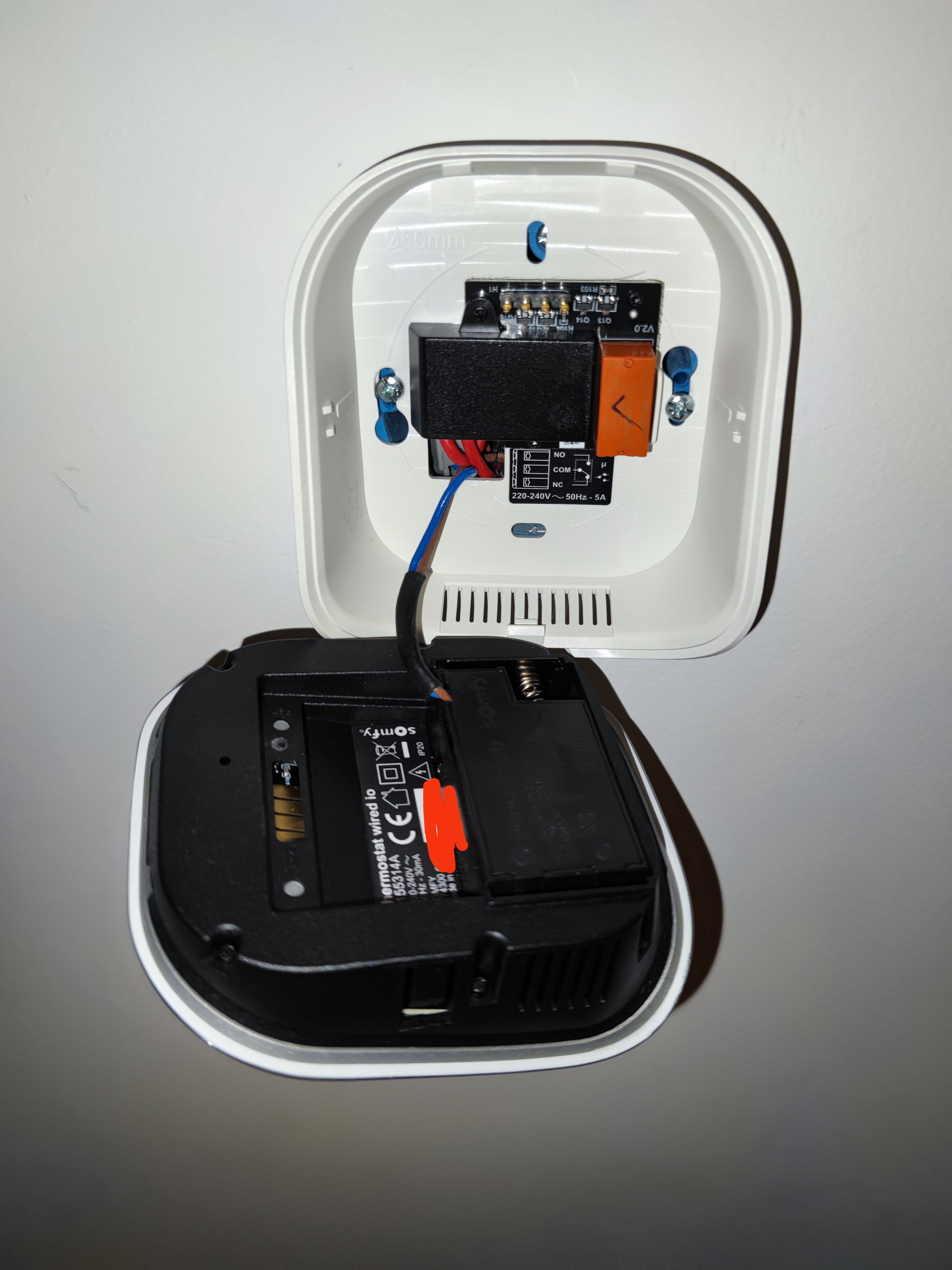

    Je viens de regarder, et soit on peut le brancher sur secteur (comme c'est fait actuellement), soit on peut mettre des piles, mais je ne peux pas faire les 2 : le "bloc" noir qui est branché sur le secteur (qui doit convertir le courant je suppose, cf photo jointe avec le bloc qui pend aux fils) est situé à la place des piles comme on peut le voir sur les photos ci-jointes.
    OK J C., je n'ai pas cette info !
    Il va falloir attendre l'avis d'un Yellow pour le thermostat.
    Pour les vannes qui ne fonctionnent pas après apprentissage, pas d'idée, à part démonter la vanne et voir si le piston n'est pas grippé.
