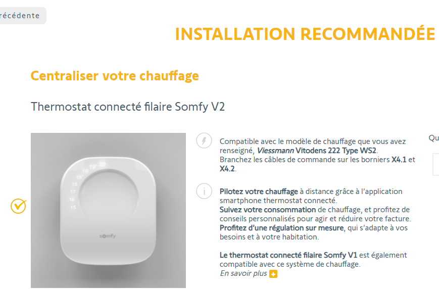

Bonjour j ai remplacer mon ancien thermostat par mon nouveau somfy v2. J ai essayé d intervertir les deux fils mais ma chaudière reste en défaut, défaut commande à distance cc1. Est ce que Quelqu’un aurait déjà rencontré ce problème ?

    Avez vous bien branché les deux fils sur les bornes X4.1 et X4.2

    Bonjour, j ai branché les deux fils sur no et com
    Arnaud il faut ouvrir la chaudière pour voir où les deux fils de l'ancien thermostat était branché.
