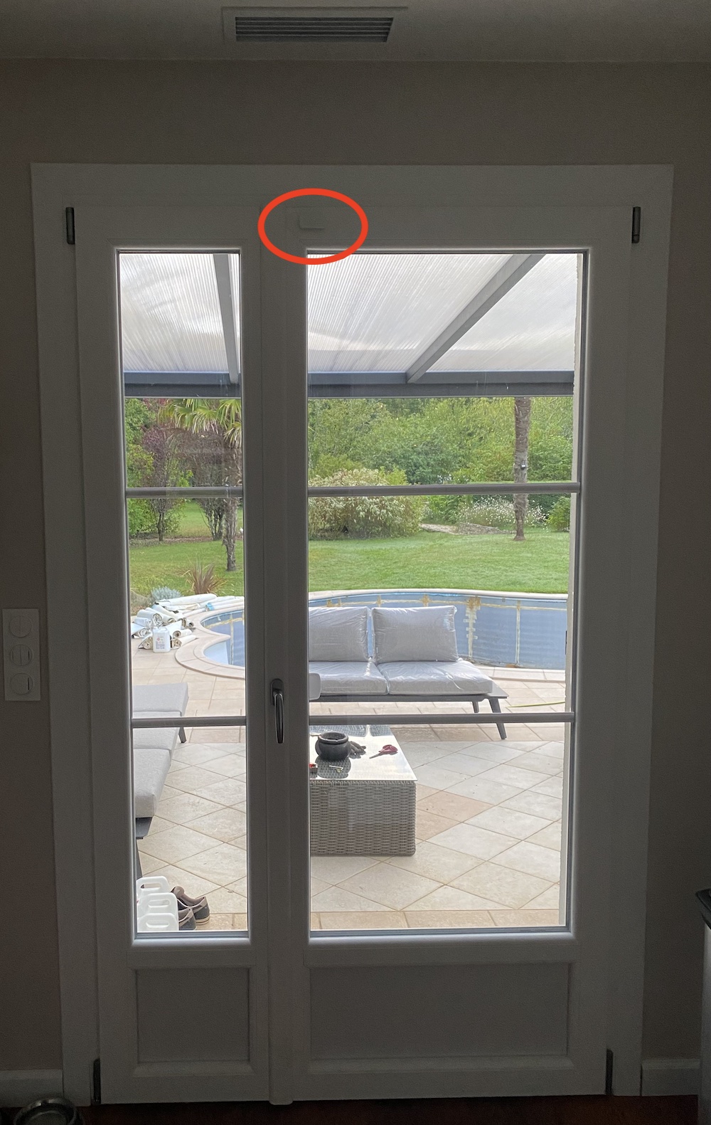

Dans ma cuisine, un tag se déclenche régulièrement de manière intempestive en disant que la porte s'ouvre.
Bien entendu cela se produit dès fois a 3H du matin :/
J'ai au dessus de cette porte (cf photo) une bouche de chauffage/clim.
J'ai recalibré, baisser la sensibilité du tag au minimum mais ça continue :(
Je ne vois pas trop comment gérer/déplacer le tag.

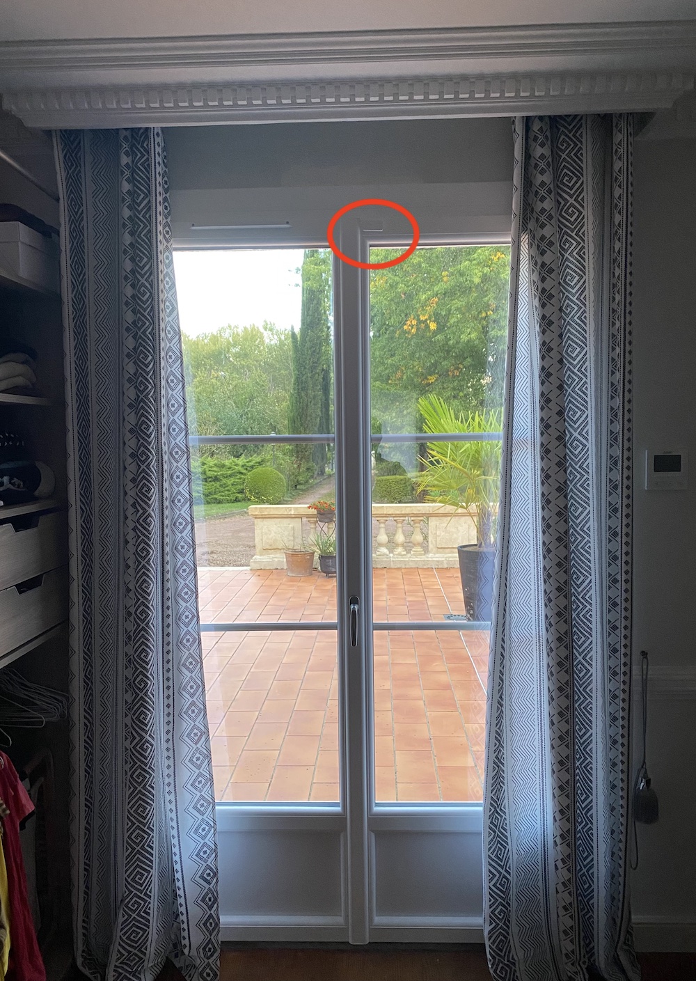

Dans une chambre, même histoire avec des déclenchements en plein nuit.
Mais celui ci dit qu'on ouvre son capot !
Pareil, j'ai diminué la sensibilité, refait des calibration, ça continue.
Celui ci n'a pas de chauffage/clim au dessus.
Avez vous des idées ?

    Merci Guillaume,
    donc si je résume, je passe en coulissant pour mon problème de chauffage et je met du scotch pour l'autre problème ?

    Je ne suis pas super fan non plus mais si ça peut éviter de me réveiller à 3h du mat en sursaut…
    Un cas intéressant à ajouter aux problèmes du capteur magnétique.
    Par contre je ne sais pas dire si le changement brusque de température fait varier le champs magnétique (électrostatique oui) ou si il influence l'électronique.

    Hello,
    Après plusieurs jours, le passage en coulissant a fait le truc.
    Pour la chambre, en enlevant le capot aussi.
    Mais bon c’est pas terrible, je vais essayer le coup du scotch et vois dirait …
    Merci pour les réponses
