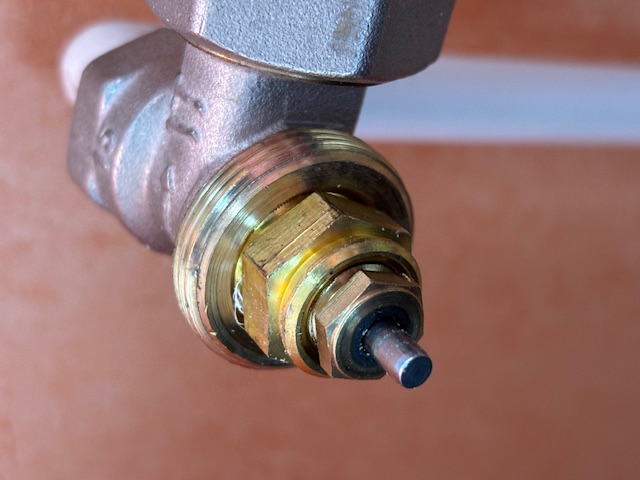

    Bonjour. Je viens d'installer une vanne thermostatique connectée Somfy, et j'ai le même problème: quelle que soit la consigne donnée à la vanne (consigne bien reçue par la vanne), la température monte dès que la chaudière s'allume, ce qui rend complètement inutile la vanne connectée. A la fin de la journée, il règne une température de 20°C pour une consigne en absence à 9°C; je ne pense donc pas qu'il s'agit du temps mis pour intégrer la dimension de la pièce, ni un problème d'étalonnage. Dans ce fil de conversation, il n'y a pas de solution à cela. J'ai aussi le sentiment que le petit bout de plastique de l'adaptateur est trop court, mais je ne peux le démontrer.
    J'ai bien choisi l'adaptateur N°1 en fonction des instructions.

    Bonjour Quentin et merci pour la réactivité!
    Voir les photos jointes; en suivant le guide, j'ai mis le "téton" 1 et l'adaptateur correspondant, et j'ai l'impression que le téton est trop court. J'ai été tenté d'essayer le N°2, mais il est plein alors que le N°1 est creux, et permet à la tête de la vanne d'entrer.

    Bonjour Gabriel,
    Je vous remercie pour vos photos.
    L'installation semble correcte toutefois, il semble que l'auto-apprentissage n'a pas été effectué.
    Afin de le refaire, je vous invite à retirer puis remettez les piles du produit, vissez la tête
    thermostatique sur le nouveau radiateur. Appuyez 3 secondes sur le bouton + pour relancer la recherche de fin de course.
    Est-ce que la vanne refonctionne ?

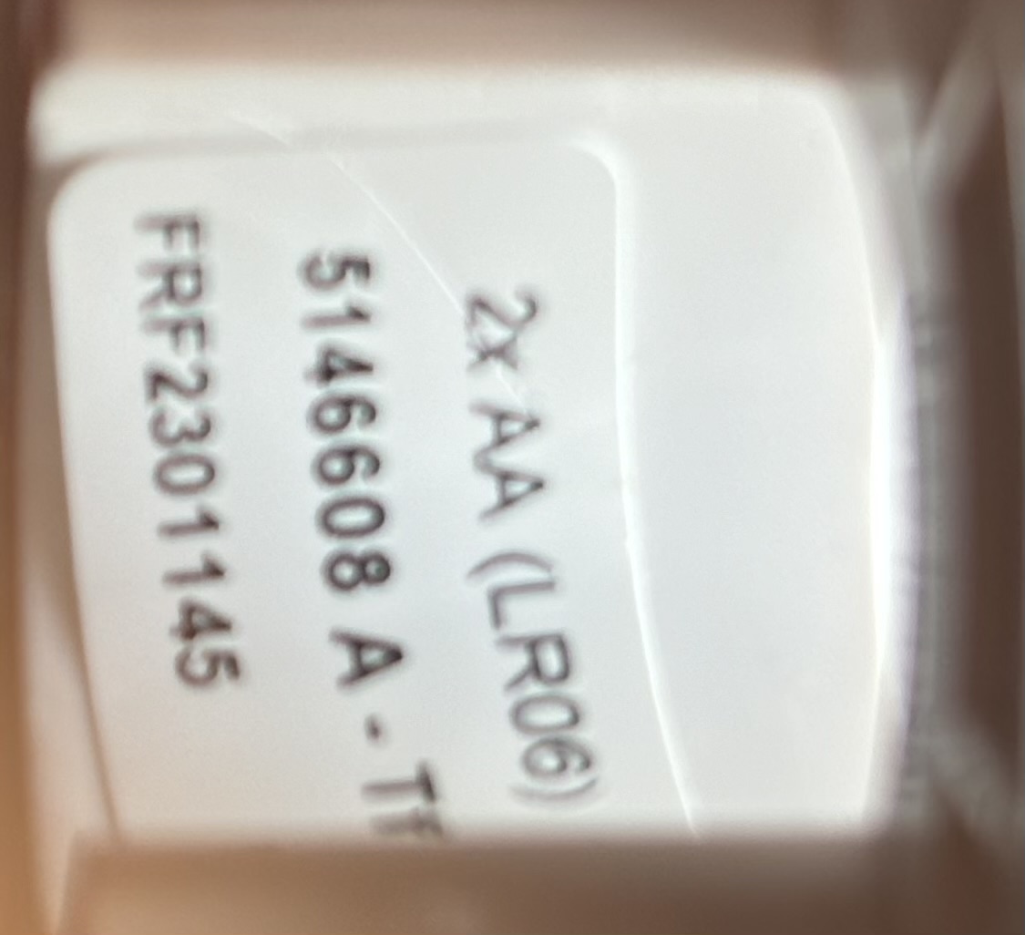

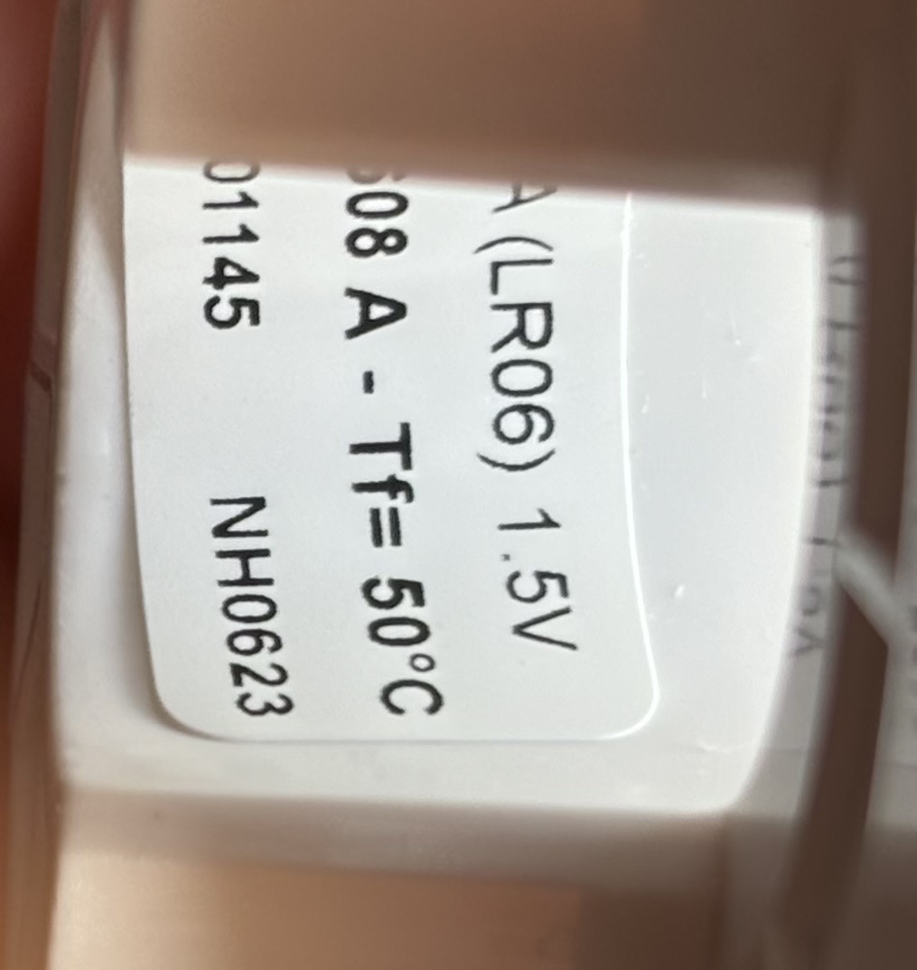

    Bonjour Quentin
    Dès que j'appuie, cela montre le signal d'appairage, et quand je maintiens 3s, j'arrive à la température.
    au passage, ci-joint les photos pour l'identification de ma vanne. J'en ai 3 autres en commande....

    Bonjour Gabriel,
    Je vous confirme que d'après ce que vous nous indiquez, il semblerait que votre vanne IO soit défectueux. Afin de gérer votre SAV, je vais avoir besoin d'informations personnelles et c'est pour cette raison que je viens de vous envoyer un mail pour continuer votre dépannage en privé.
