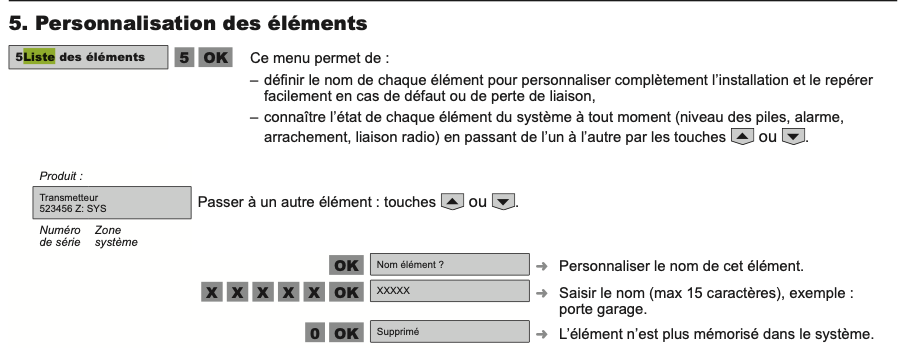

    Bonjour Eric,
    via le clavier, après le code installateur ou utilisateur, menu 5, on peut voir les éléments et leur état.
    C'est quel code qui est perdu ? la carte ?
    Si c'est le code installateur, il va falloir réinitialiser l'alarme.
    bonne soirée.
