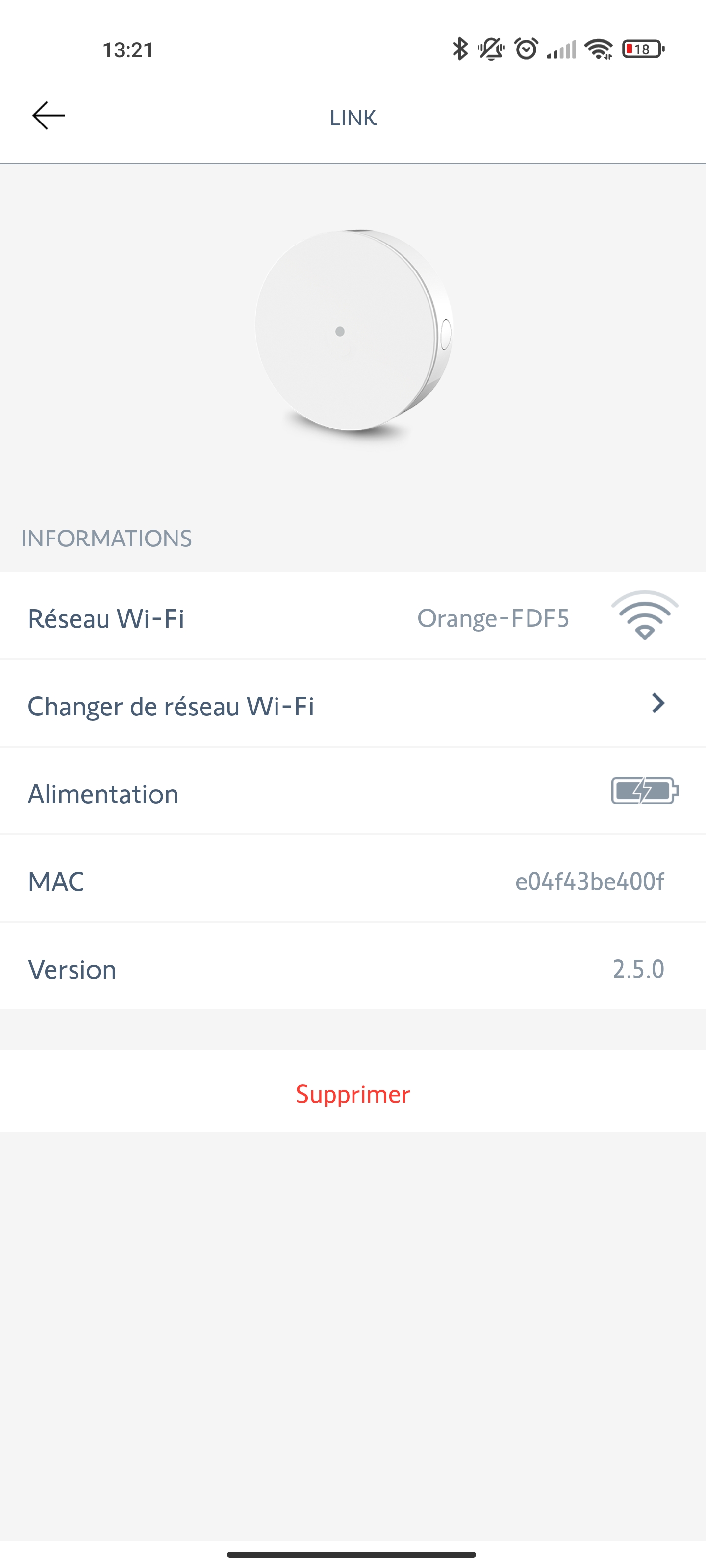

    Voir la photo,
    Merci pour votre réactivité
    Bonjour Romain,
    La connexion WiFi du Link n'est pas optimum d'après les données auxquelles nous avons accès.
    Pourriez vous le rapprocher légèrement de la box internet sans que cela ne déconnecte des capteurs et/ou autres sirènes ?
    En parallèle assurez vous que le paramétrage de votre box internet corresponde au pré requis disponible via le lien ci dessous :
    https://somfy.engagement.dimelo.com/files/attachments/7ce...
