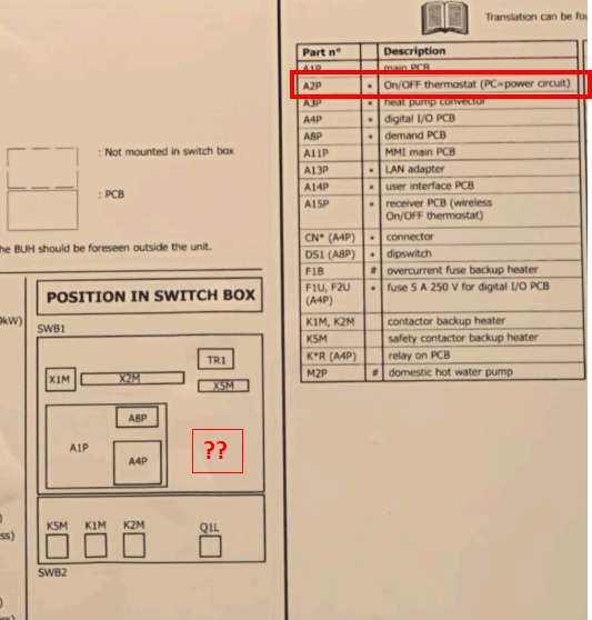

Sur le site j'ai vérifier la compatibilité de ma PAC Altherma HT avec des indications de branchement mais malheureusement après avoir ouvert ma PAC je n'ai pas les même connecteurs que mentionnés dans la simulation. Je joint un fichier de connexion de ma PAC, pourriez-vous me dire ou connecter COM et NO mon thermostat filaire V2 sur ma Altherma 3 HT T Ref: ETVH16S18DA6V

    Bonjour Didier
    Dans votre schéma le thermostat se connecte sur la plaque A2P qui n'apparait pas dans la documentation envoyée.

    Merci de la réponse mais j'ai bien A2P sur mon schéma. Donc comme j'ai 2 fils COM en borne 30 mais le 2eme fil je le connecte sur le thermostat il y a NO et NC mais sur ma Doc j'ai C et H quel fil va ou?
    Désolé Didier je n'ai pas assez grossis le schéma

    Je confirme que c'est une haute température le schéma a était photographier sur la porte d'accès aux connecteurs.
    Donc je connecte COM du thermostat sur la borne 30 de ma PAC et sur H je connect NO ou NC ou il n'y a pas d'importance.
