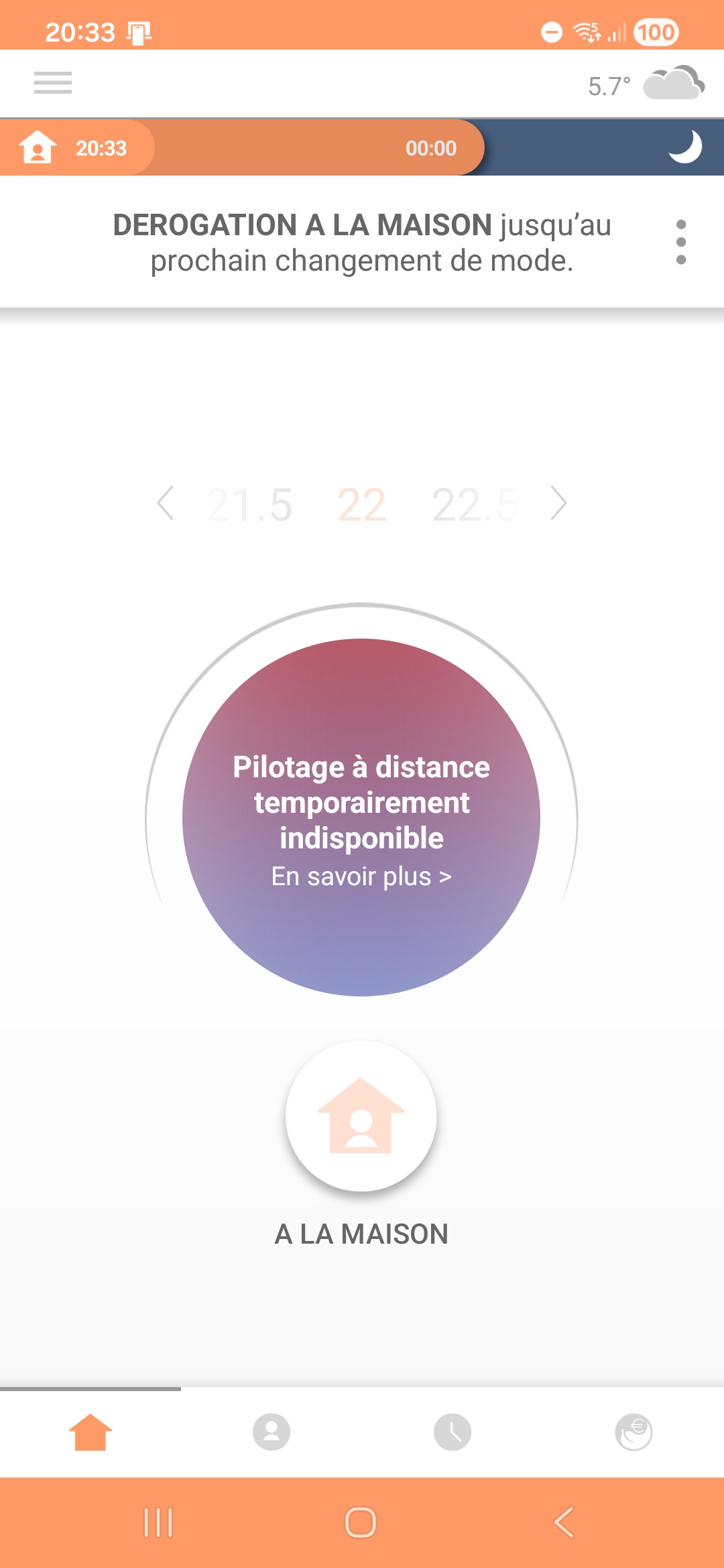

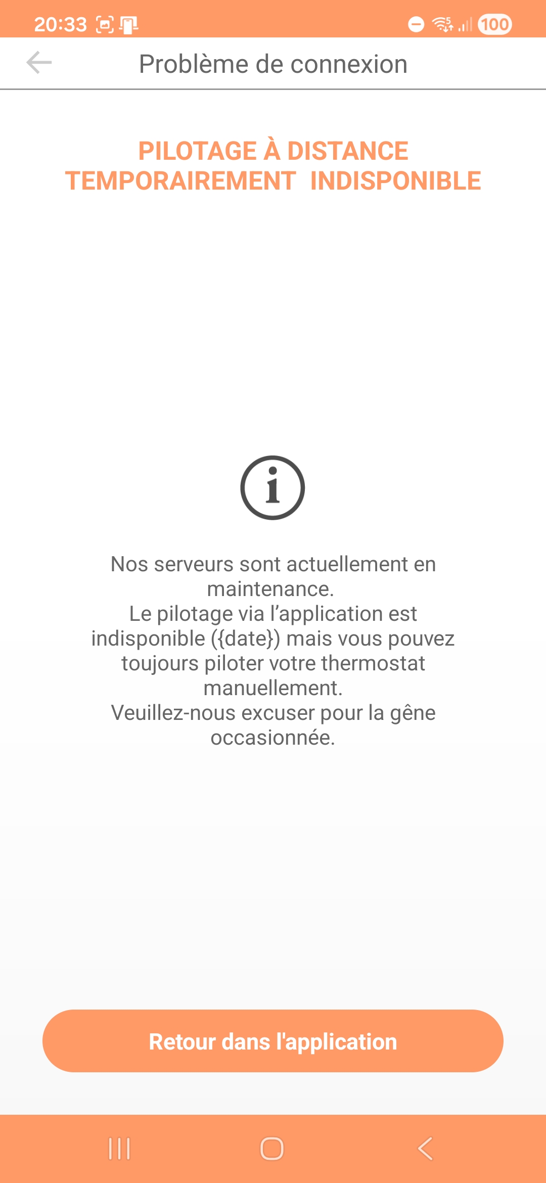

    Bonjour Laurent,
    Une interruption de service sur nos serveurs suite à une anomalie est en cours.
    Cela signifie que votre thermostat est temporairement indisponible en pilotage à distance via l'application mobile mais reste pilotable en local sur votre produit. Je suppose que ce problème à un lien avec l'impossibilité de l'installer.
    Nous nous excusons pour la gêne occasionnée, nos équipes travaillent pour résoudre au plus vite cet incident. Merci pour votre compréhension.
