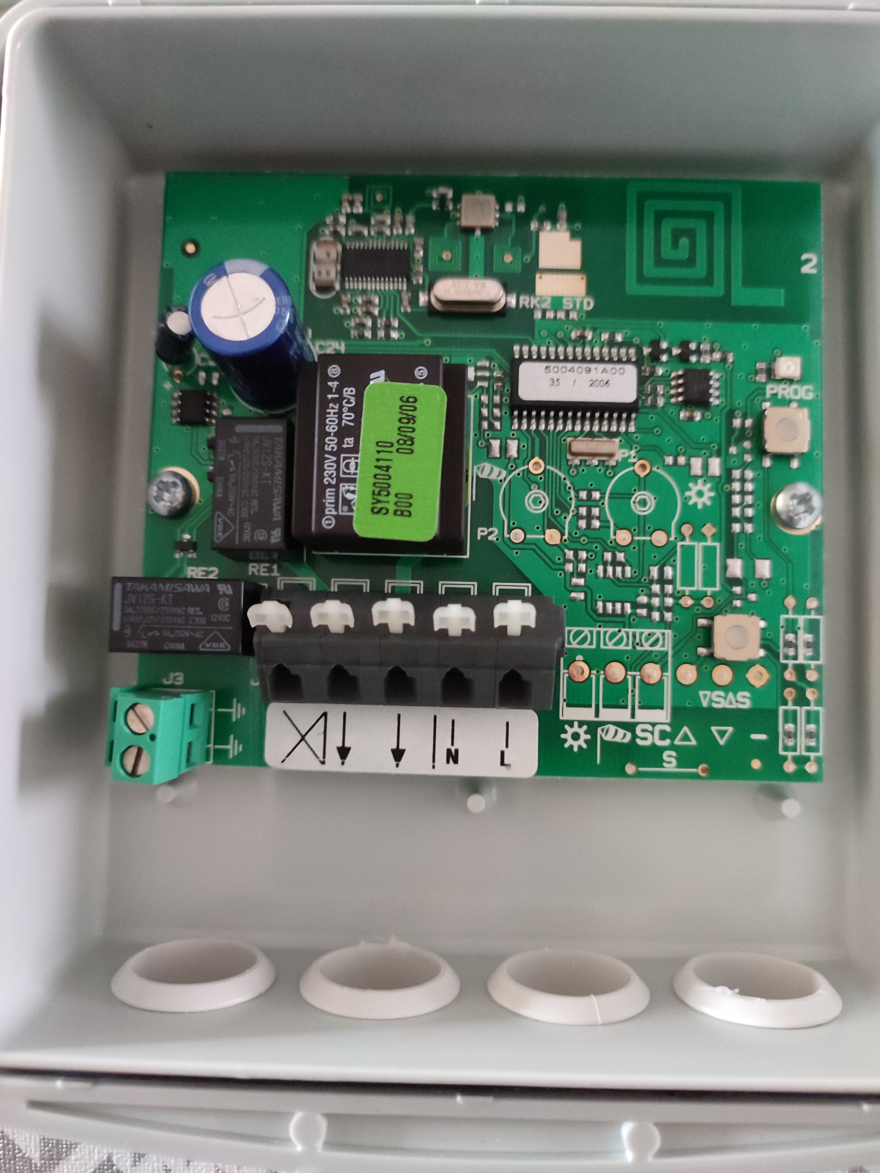

    Bonjour, je recherche la notice du boitier récepteur éclairage extérieur Somfy en IP 44 ( les anciens)
    Les nouveaux modèles sont IP 55.
    Merci d'avance
    Seb.
    La classe de protection ne change rien au fonctionnement !
    donc cette notice s'applique; https://service.somfy.com/downloads/fr/lightingoutdoor_rt...

    Le boîtier IP 55 est différent du IP 44 ,l intérieur est différent.
    Sébastien.H
    posez une photo de votre récepteur ouvert.

    Bonjour, voici le boîtier éclairage extérieur IP 44
    Sébastien
    Ok, et vous voyez une différence quelconque avec celui en lien ?????

    Le schéma est différent mais effectivement le résultat est le même. Merci pour ces réponses.
    Seb
