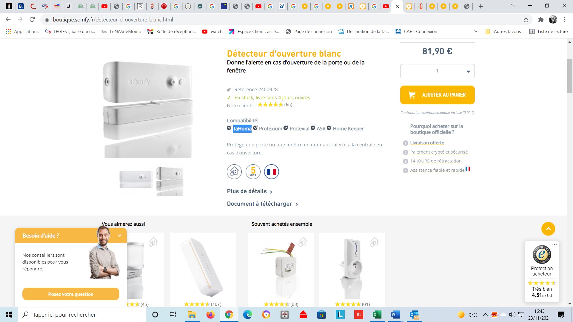

J'ai une question a vous poser. J'ai acheté un Détecteur d'ouverture ref: 18750556C sur mon Tahoma Switch, mais je ne peux pas de configurer.
J'ai regardé sur votre site Somfy.fr et La notice du Détecteur d'ouverture est bon pour Tahoma.
Bizarre.

    Ce détecteur n'est pas compatible TaHoma Switch. Il est compatible TaHoma V1 et V2.

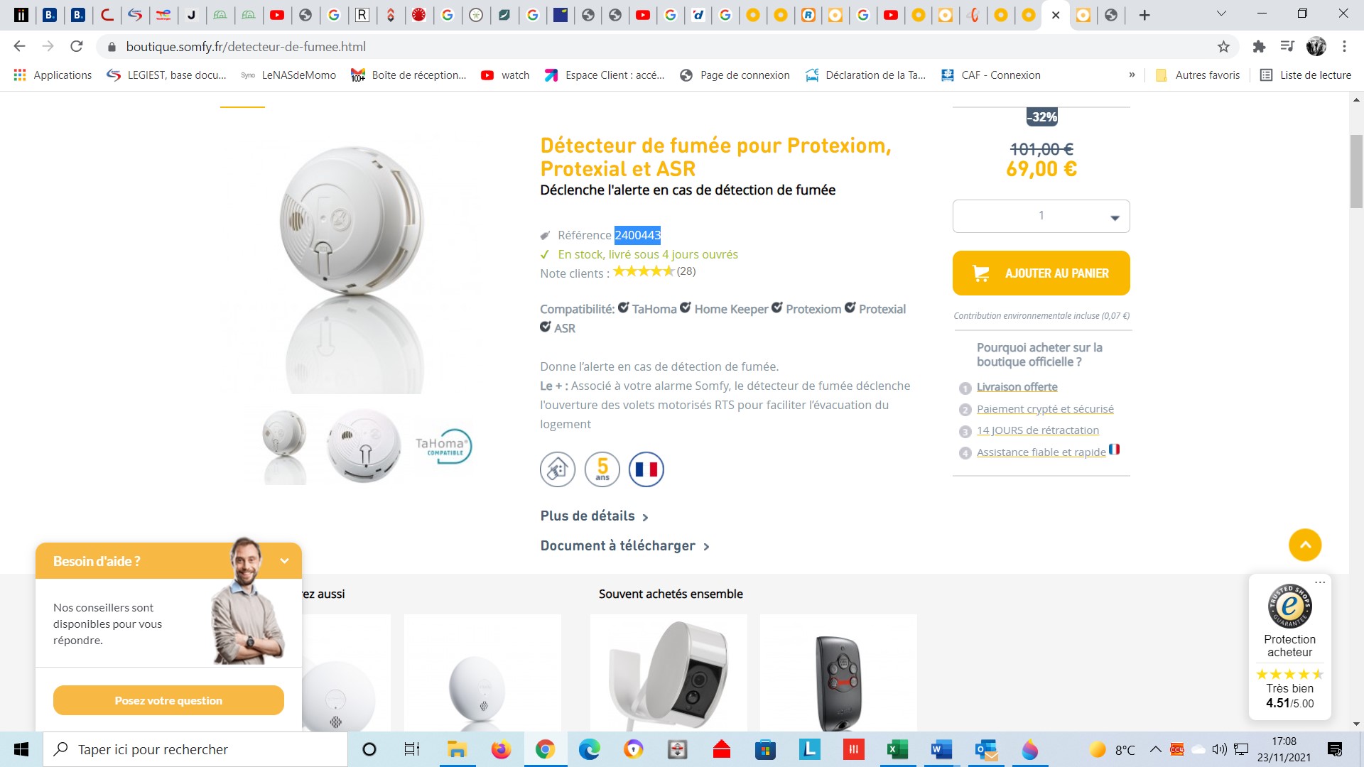

    Aie...aie....aie.... Et les détecteurs de fumée ref: 2400443.

    Non ce sont les détecteurs ouvertures IO et fumée IO…
    https://boutique.somfy.fr/detecteur-d-ouverture-et-de-cho...
    https://www.somfy.fr/produits/2401368/detecteur-de-fumee-...
    Non il n y a plus la fonction alarme, c’est une box domotique. Faut se tourner vers la gamme somfy protect.
    Non Pierre Alexandre, le "remplaçant" est le détecteur IO pour TaHoma.
    Et effectivement, exit la fonction alarme sur TaHoma Switch. Somfy mise sur son alarme Advanced ...! No comment !!!
