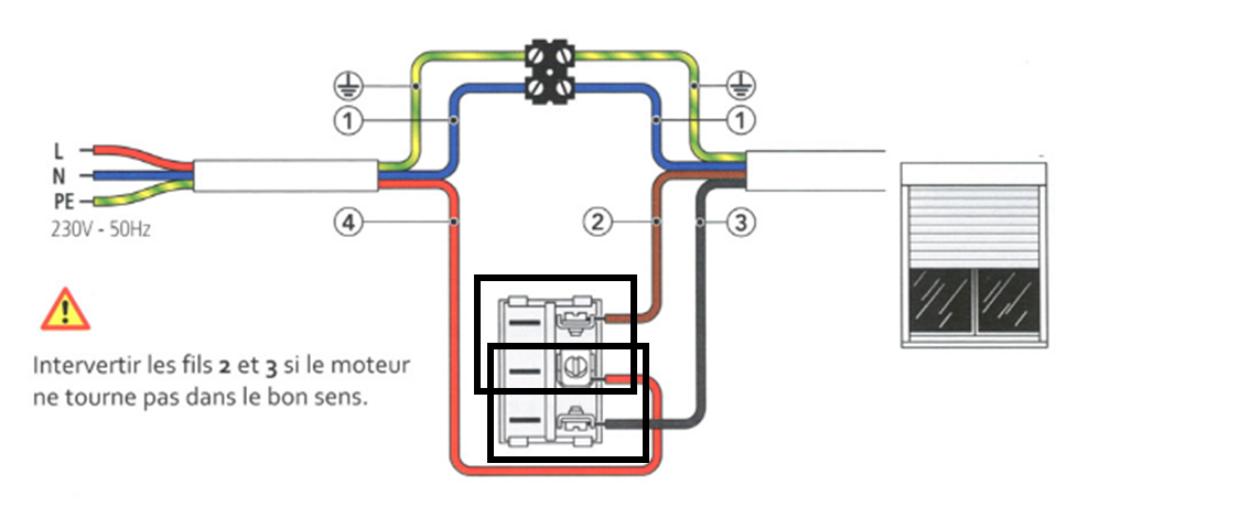

    Ziyar a priori je pense que vous aviez trouvé le lien ci dessous
    https://support.ajax.systems/fr/control-roller-blinds-or-...
    Un volet roulant ayant deux fonctions Montée et Descente, il est indiqué dans l'article qu'il faut deux Relais en basse tenssion ou 2 Wallswitch en direct sur les moteurs.
    Ci joint le schéma d'un interrupteur de pilotage d'un volet roulant.
    Les carrés noir représente les deux relais dont vous avez besoin

    Bonjour Jacky M
    est'il possible de coupler les wallswitch comme vous expliquer sur votre shéma avec un interrupteur unipolaire classique ( les mettre en parallèles ) ?
