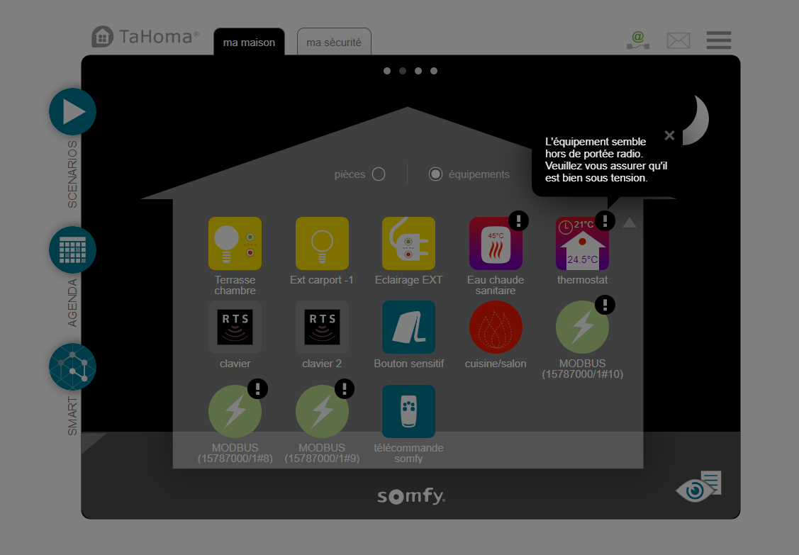

je ne peux plus envoyer de programmations à partir de ma box Tahoma vers le groupe Hitachi Yutaki S. Il y a un point d'exclamation sur les icones (voir le fichier Joint)

    C'est souvent dû à un problème de perturbations d'ondes radio.
    Eloignez le TaHoma de toutes sources perturbatrices comme TV, PC, box internet, relais wifi, pont hue ...

    Merci pour votre réponse, la box est au même emplacement depuis 2 ans et je n'ai jamais eu ce problème. J'ai pu lire qu'il pouvait être du à une mise à jour de la box Tahoma. Quant pensez-vous et est-il possible de revenir à une version précédente?

    Ce n'est pas parce que votre box n'a pas bougé, que l'environnement dans lequel elle se trouve n'a pas bougé non plus. Les ondes sont invisibles !
    Faites un test en la déplaçant.

    Bonjour Jacky,
    Je vous invite comme Jean-luc a deplacer votre tahoma pour eviter les perturbations radios.
    et a revenir vers moi si cela ne fonctionne toujours pas.

    j'ai donc éloigné et déplacé dans une autre pièce la tahoma, j'ai toujours le même problème.
    Je vous joint 2 photos concernant gateway ATW-TAG-02.Sur une photo, un voyant orange scintille mais celui-ci n'apparait pas sur ma documentation. l'autre photo est une vue du gateway ou je devrais voir clignoter la led link à coté de l'antenne.
    Si j'appui sur le bouton prog, rien ne se passe.
