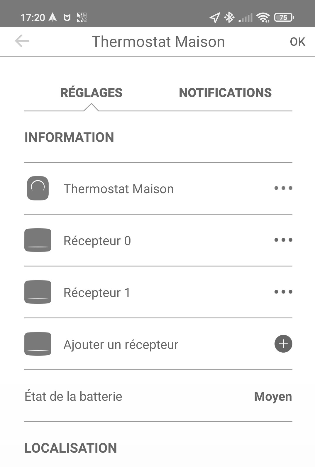

Depuis quelques jours mon chauffage semble fonctionner aléatoirement.
En regardant dans l'application de mon thermostat connecté, je vois 2 récepteurs alors que dans les faits ont été installés :
  • le thermostat
  • le récepteur qui est connecté à la chaudière
  • le Gateway.
Peut être y a t il un lien avec le fait que lorsque je demande 26°C à sur le thermostat, il ne se passe pas grand chose, pour ne pas dire rien (alors qu'il fait à peine 19 dans la pièce où se trouve le thermostat).

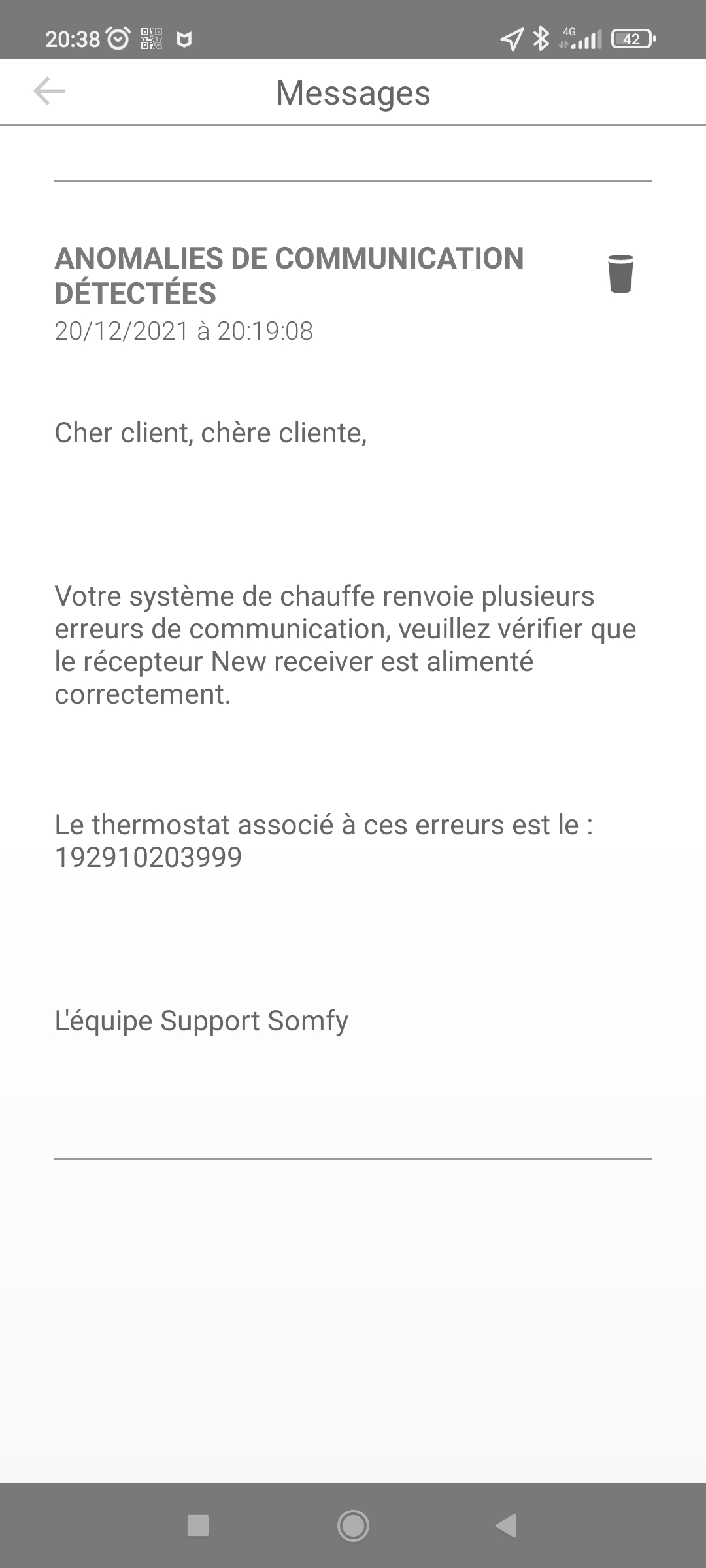

J'ai également reçu un message "anomalies de communication détectée"

    Quand je demande 26 degrés pour "forcer" l'allumage de la chaudière au mieux la chaudière démarre quelques secondes puis s'arrête.
    Ce soir j'ai à nouveau le message d'erreur en pièce jointe.
