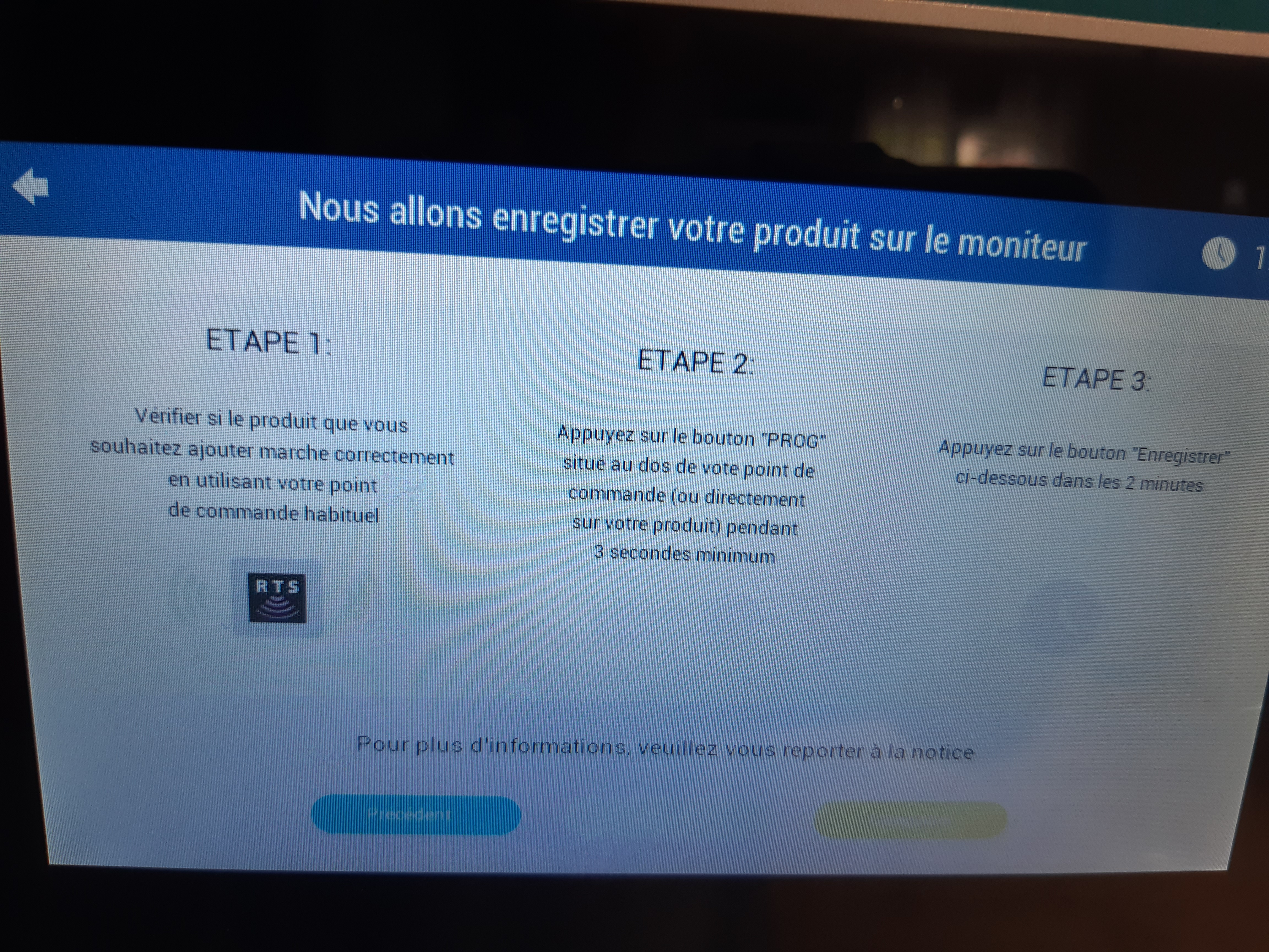

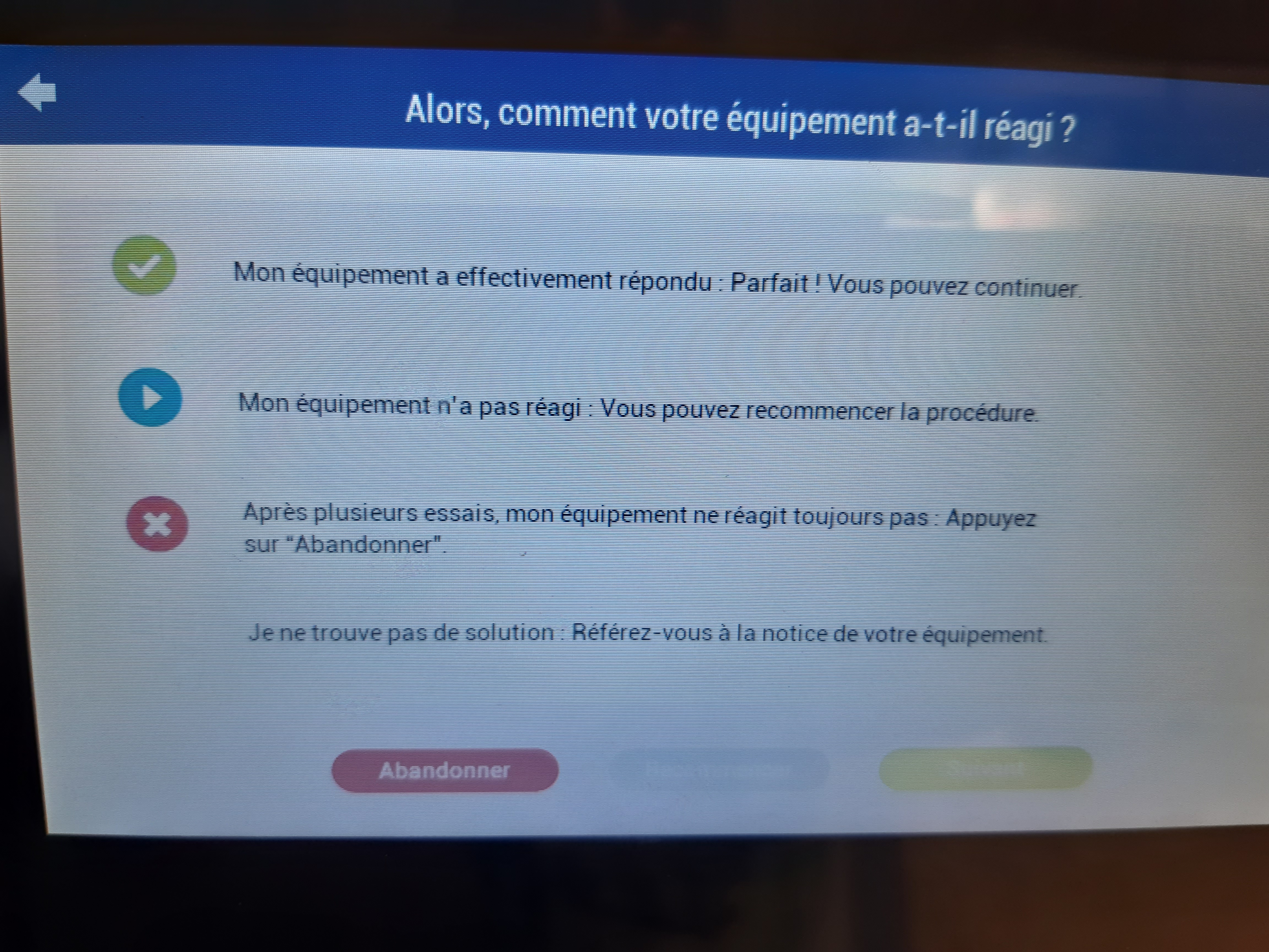

    oui, je suis sur cette même notice à la page 15, j'appui sur le bouton PROG, mon volet réagit bien, mais pas de phase
    (3). Appuyez sur le bouton «Appairer» du moniteur

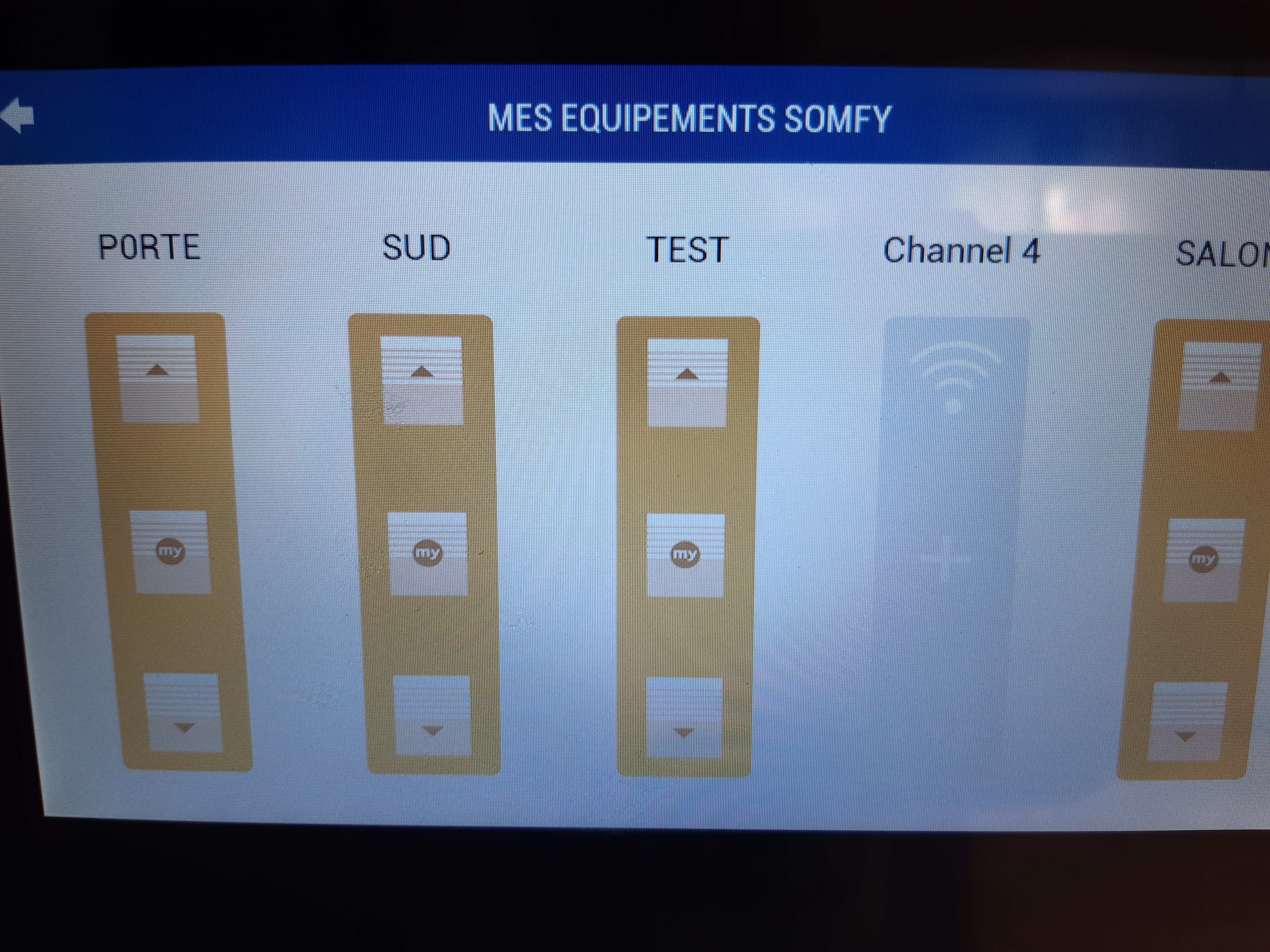

    bonjour, voila ce que ca donne, mais impossible de commander le volet par le Visio

    Bjr, pas un canal qui regait par le visio
