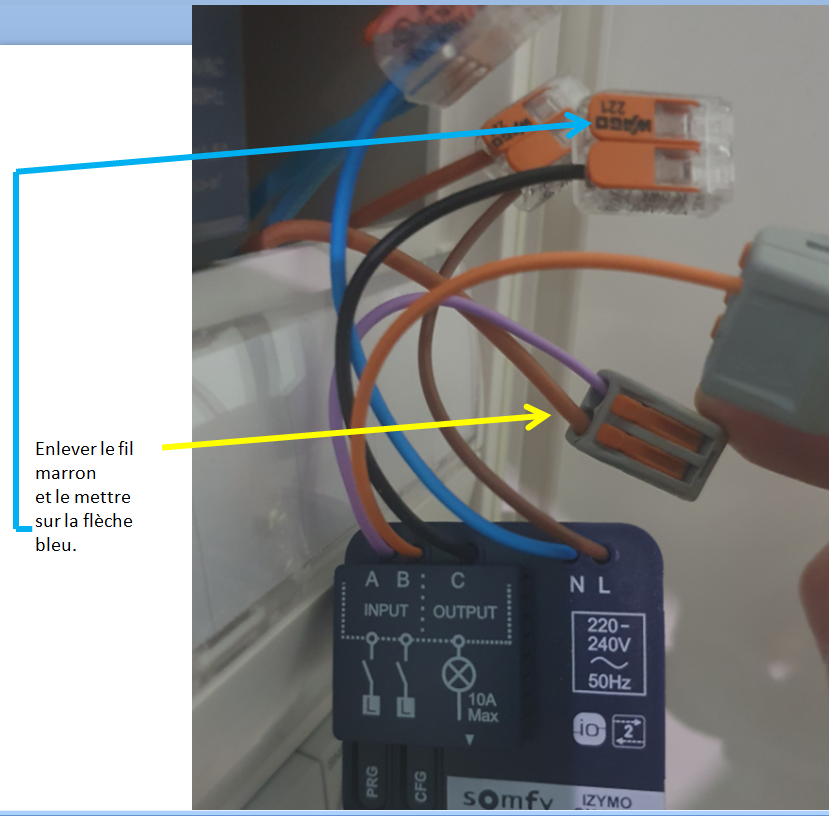

Mon installateur de portail m'a installé des éclairages de jardin avec un récepteur izymo on off io directement au compteur sans interrupteur.
J'ai réussi à le trouver et programmer sur ma Tahoma mais il ne fonctionne pas.
Quelqu'un a-t-il une idée ?
Merci par avance de vos conseils .

    ça semble mal connecté.
    Vous dîtes qu'il n'y a pas d'interrupteur. Si tel est le cas, les bornes A et B ne doivent aller nul part. Est-ce bien le cas .
    Le fil C doit aller sur le retour lampe, ça ne semble pas être le cas. Pouvez-vous vérifier et refaire la photo avec les bornes et les fils bien visibles.

    Bonjour Jean Luc,
    Merci de votre retour, c'est bien le cas, il n'y a pas d interrupteur.
    Je vous renvoie une photo.

    Re,
    C'est mieux avec la photo ...

    Merci beaucoup Jean Luc, impeccable maintenant.
