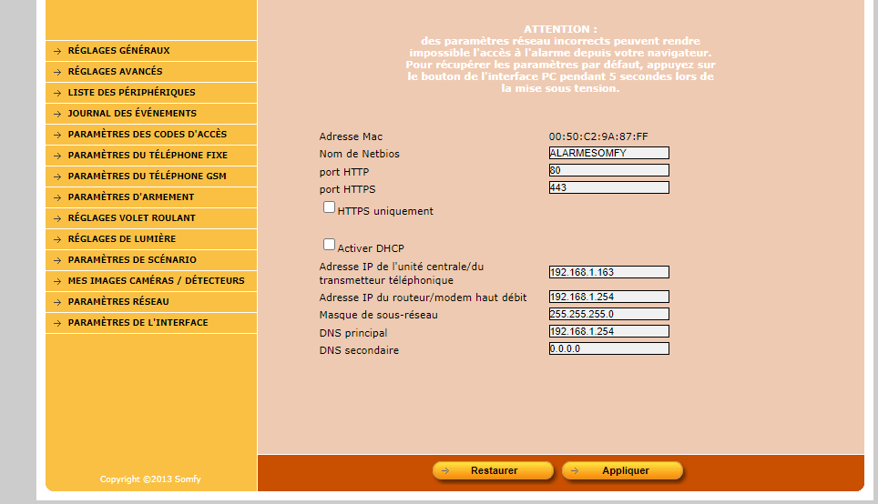

    oui cela fonctionne jai remis à l'heure et désactivé DHCP donc en local..sur l'ordi cela fonctionne mais pas sur le téléphone.
    J'ai tenté d'aller plus loin en suivant les forums mais au final ça plante. je m'en remet donc à vous pour du pas à pas. Je suis revenu au point de départ : accès en local PC OK !

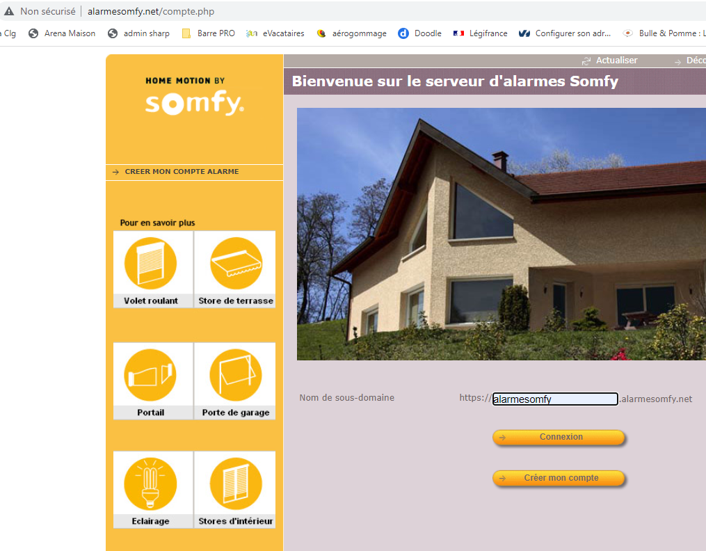

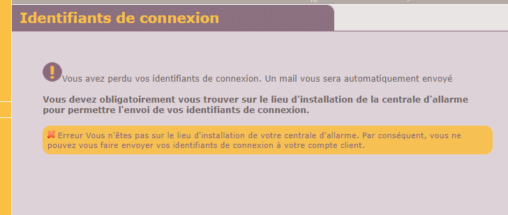

    Pour info j'ai tenté de m'identifier sur alarmespfy.net mais je ne suis pas reconnu et je ne peux récupérer mes identifiants.

    Oui tout va bien en local PC. J'ai bien refait la manip mon IP est 192.168.1.163
    Mise à l'heure, DHCP décoché
    Pour inormation je n'arrive pas à me connecter sur alarmesomfy.net voir capture d'écran

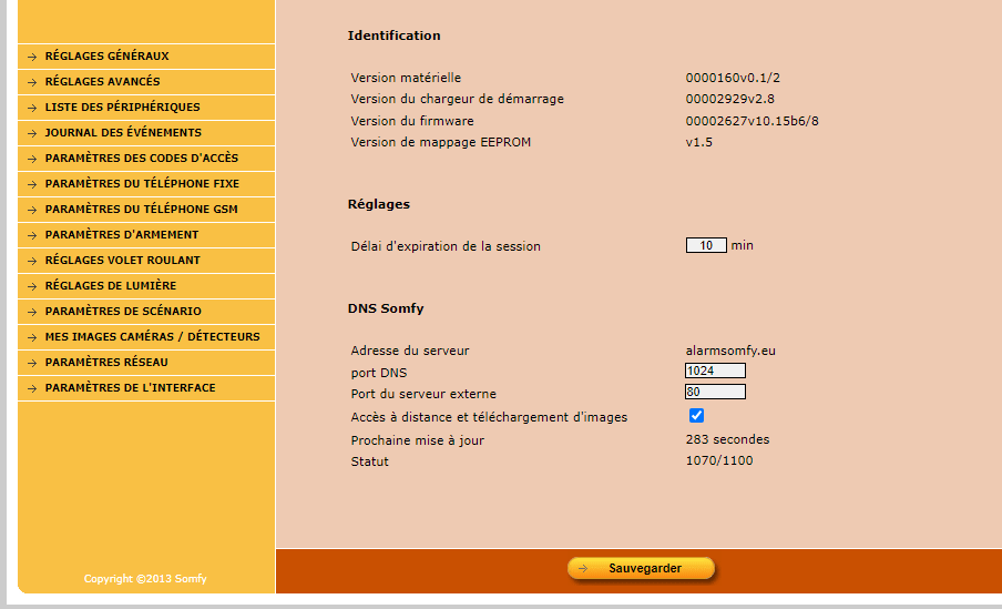

    Merci pour votre aide, mais d'après ce que j'ai compris, la freebox utilise déjà leport 80 et je dois faire autrement .
    Thomas (un yellow)a apporté des réponses mais lorsque je fais la procédure, cela ne fonctionne pas.
    Pour finir vous ne m'avez pas donné de réponse concernant mon impossibilité d'accéder à alarmesofy.net dans mon dernier post?

    Dans les captures que vous nous avez fourni plus haut, vous avez noté dans nom de sous domaine "alarmesomfy" et non votre propre nom de sous domaine. C'est pourquoi ça ne fonctionne pas.
    Il est en effet nécessaire que vous changiez les ports, vous pouvez utiliser les port 8080 et 4443 par exemple.

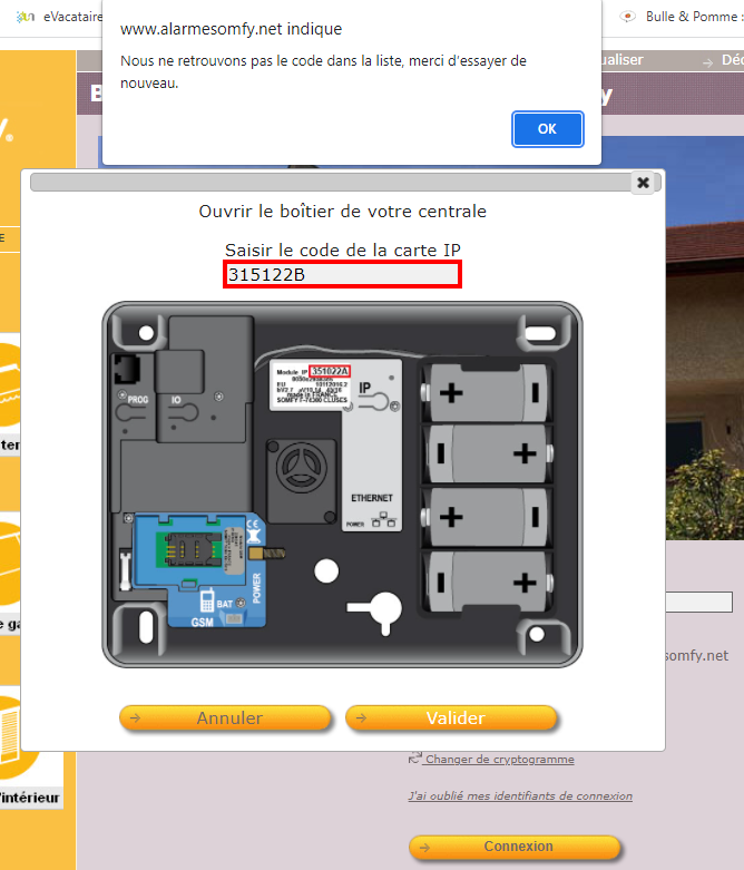

    Toujourpas d'accès pour moi à alarmesomfy.net...
    Mon nméro de centrale n'est pas reconnu !
