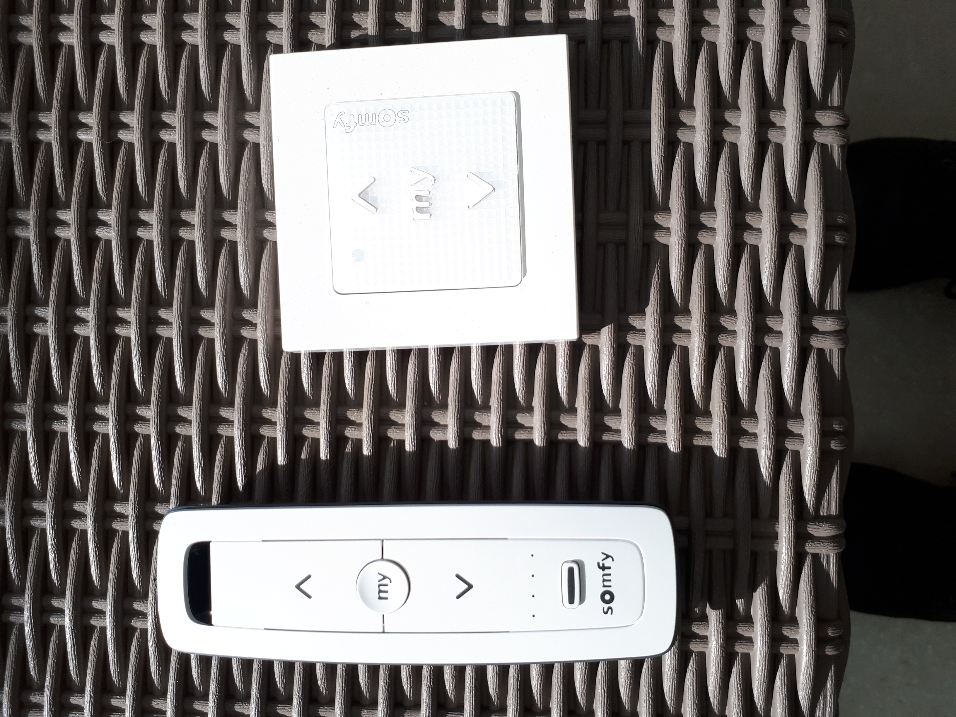

Voilà, je possède 3 screens pour notre véranda avec moteur somfy et contrôlé par une télécommande Somfy SITUO 5 io N° 5145699A et je possède 3 volets extérieurs solaires à moteur Somfy et contrôlé chacun par leur propre télécommande Somfy Smoove origin RTS N° 5121787A002. Ce sont les références indiquées au dos des télécommandes. Ces installations sont récentes.
Ma question, puis-je utiliser la mini box (kit de connectivité 69€) domotique compatible io et rts afin de contrôler ceux-ci via application android smartphone lorsque je ne suis pas chez moi ? Merci pour votre aide.

    Bonjour Dominique,
    si c'est juste pour du pilotage à distance, cela fait le job. Par contre, pas de planification agenda possible.

    Bonjour Dominique,
    Sachant qu'à ce jour elle n'est pas commercialisée en Belgique, il ne sera pas possible en effet de l'activer sur les serveurs Belge.

    J'ai lu la question et la réponse. Pour être plus précis, est ce que avec le mini kit à 69 euros, se connecte t il à ma box internet ? Pourrais je ouvrir et fermer mes volets via mon smartphone avec l'application Somfy à distance de mon domicile (via le réseau 3 ou 4G et non pas en Wifi à proximité de la maison).
    Ou peut être que ce mini kit ne le fait pas et que je dois passer sur Tahoma pour le faire ?

    Oui ça se connecte à Internet et oui tu pourras accéder à distance.
    Par contre ce n'est pas compatible avec Legrand il faudra TaHoma.
