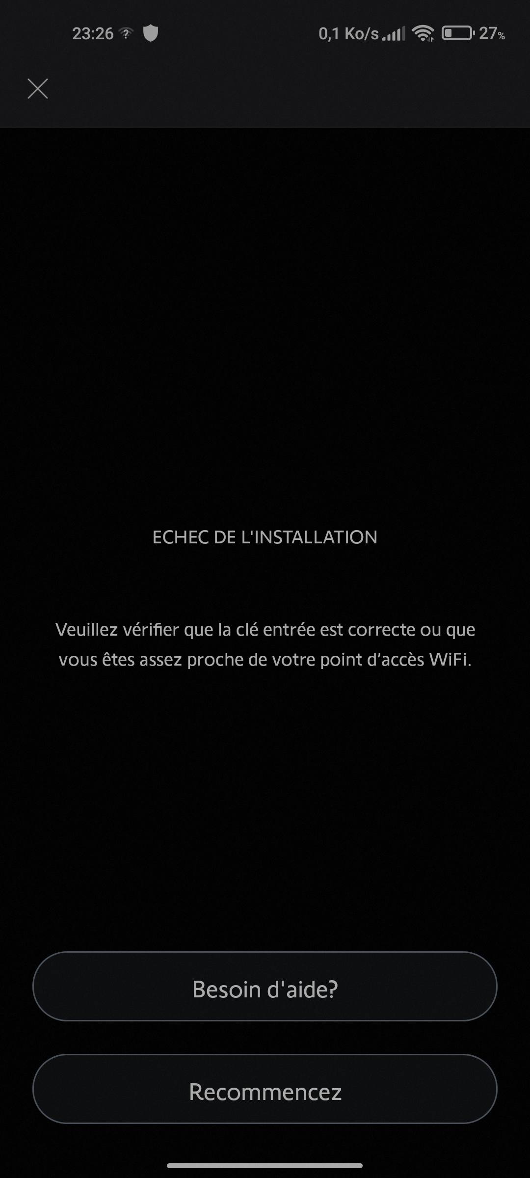

Malgré une configuration idoine de ma box et une réinitialisation du link, je n'arrive pas à réinstaller le link chez-moi. J'arrive à le connecter à la box mais pas au cloud Somfy.

    Dans le message que vous affichez, le Link n'est pas connecté à la box internet
    Pour savoir si le problème vient de la configuration internet, utilisez un deuxième smartphone pour créer un point d'accès WIFI et installer le link sur ce nouveau point d'accès.
    Si ça fonctionne le Link n'est pas en cause.

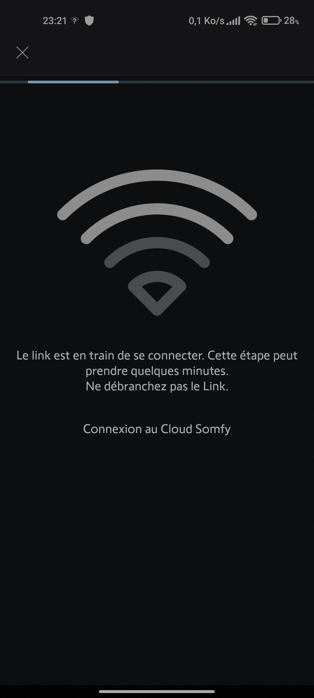

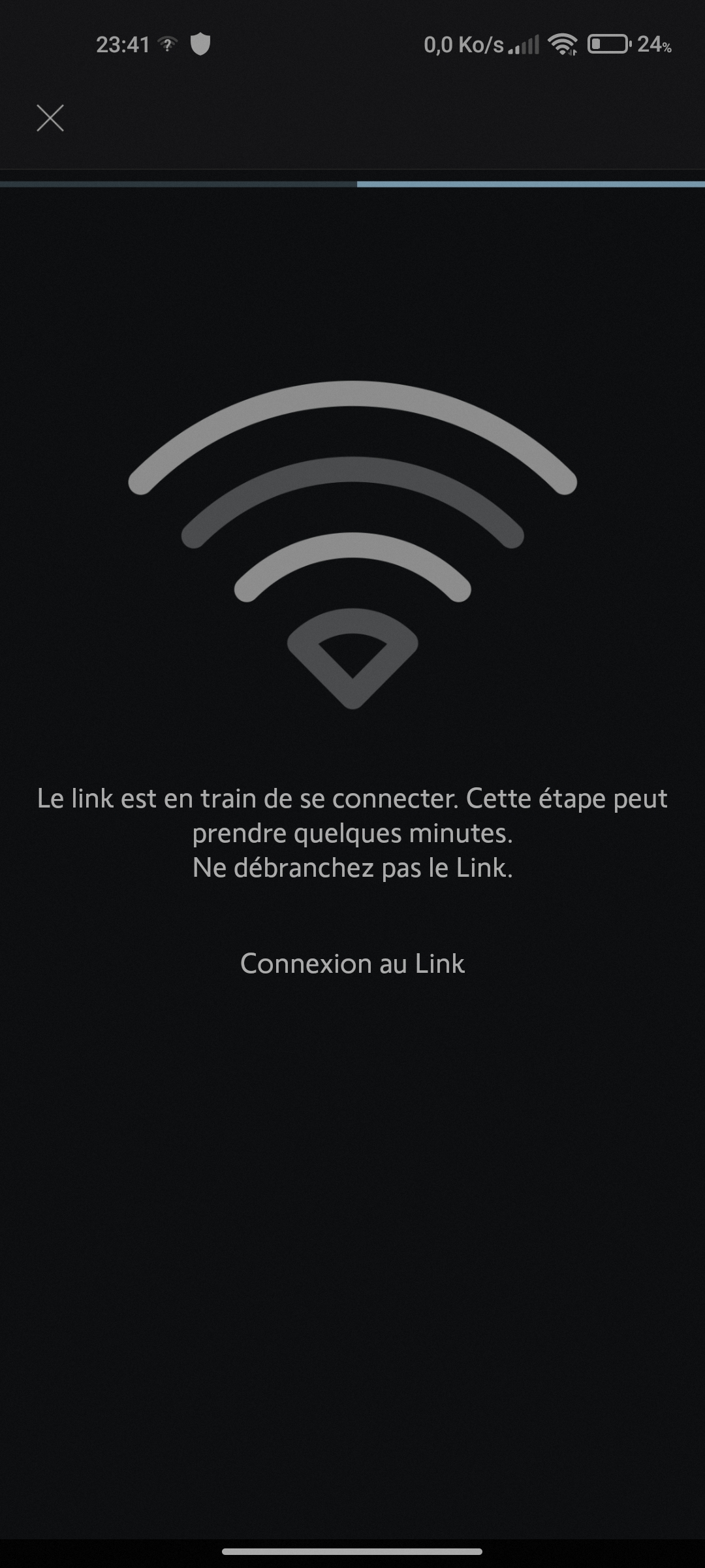

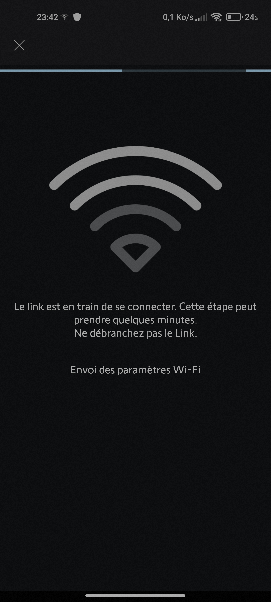

    Lors de la configuration on dirait bien que l'étape de connexion est passée avec brio, j'obtiens d'abord les étapes connexion à la box, puis transfert des données wifi, mon tel bascule automatiquement du réseau somfy au réseau wif de la box puis tourne pendant plusieurs minute sur l'écran connexion au cloud et fini par cet écran.
    Julien, nous ne maitrisons pas l'évolution de nos box internet qui sont mise à jour par les opérateurs sans que nous puissions faire quoi que soit.
    La procédure que je vous donne permet de vérifier si le Link à un problème, essayez là, au moins vous saurez ou chercher si ça fonctionne.

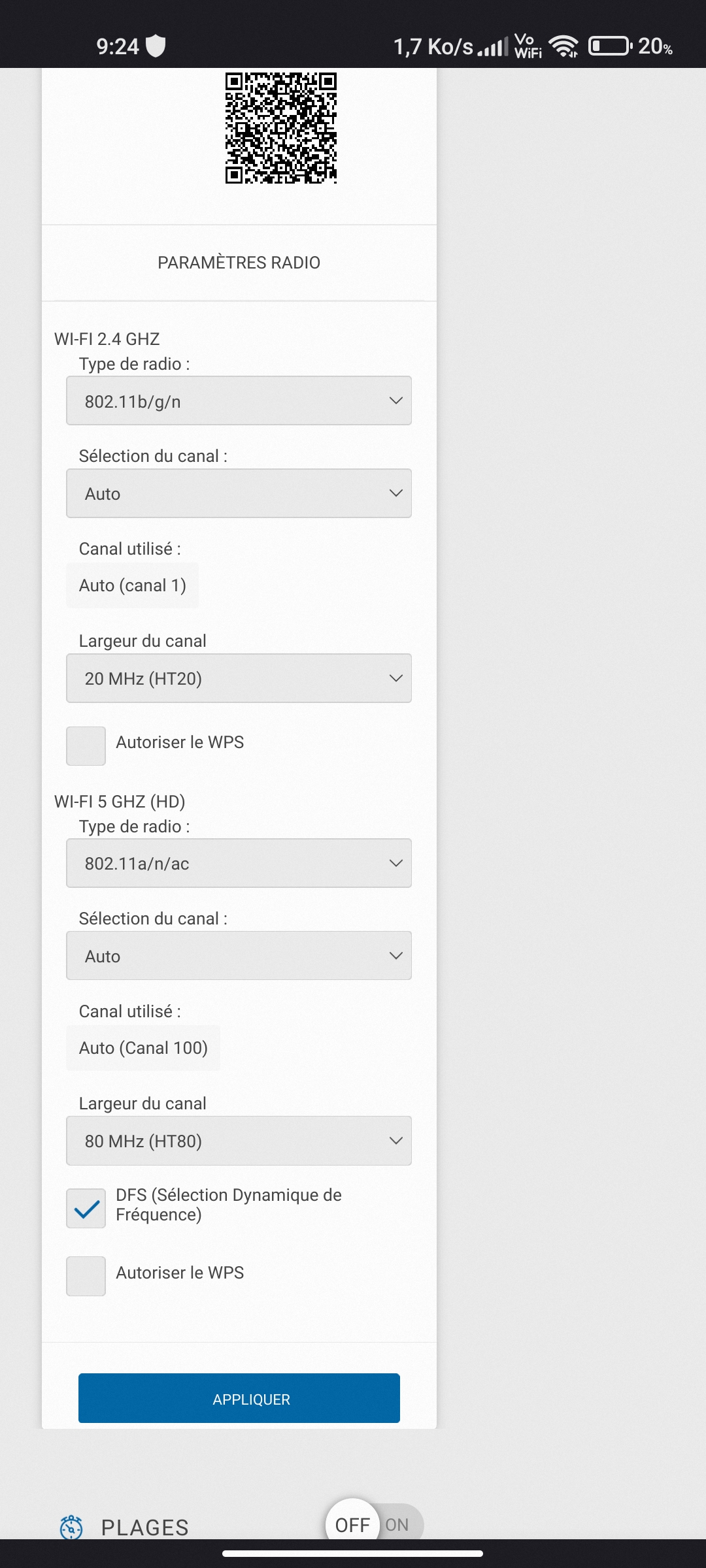

    Nouvel essai avec le réseau 5ghz neutralisé, même résultat.
    Par contre avec ma box au moment de la connexion au cloud Somfy il rebascule du réseau Somfy @ ma box a l'inverse de l'essai avec le Hotpoint ou le wifi de mon tél est resté sur le réseau Somfy

    Je commence à questionner la pertinence de la solution Somfy, si un simple changement de box peut mettre mon systeme à plat si longtemps et si il est impossible de se depanner seul et que l dépannage et soit payant, soit si long !
    Bonjour Julien,
    Le système d'alarme que vous avez acquis est destiné au client souhaitant s'équiper d'une alarme mais surtout souhaitant faire l'installation seul c'est à dire sans passer par un professionnel.
    Cela, effectivement implique de devoir faire des tests soit même afin que nous puissions déterminer la cause de ce dite dysfonctionnement.
    Le but est surtout d'éviter que nos clients se retrouvent sans produit pendant quelques jours et de faire un retour SAV sur un élément qui finalement serait fonctionnel et donc renvoyé en l'état, si le problème n'est pas reproduit lors des tests effectués par nos équipes.
    Nous allons procéder au retour SAV de votre Link celui-ci ne remonte pas du tout sur notre serveur.

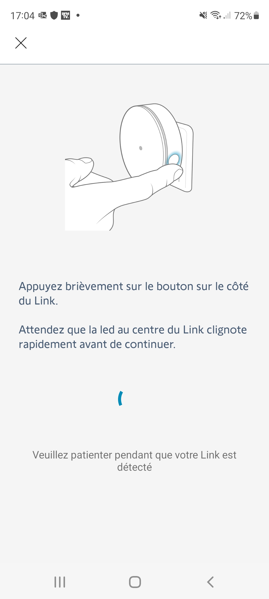

    Bonsoir Frédéric,
    Je suis bloqué dès le début. C'est à dire que lorsque je veux réinstaller l'alarme sur l'application, il m'est demandé de brancher le link, d'appuyer sur le côté pour attendre qu'il clignote avant de continuer l'installation
    Or, le link ne clignote jamais. Il faut que j'appuie en continue sur le bouton du côté pour que le link clignote, et même en restant appuyé le link n'est pas détécté.
    Cf image ci-dessous
    Bonjour Florian,
    Si vous débranchez le Link, le voyant est il toujours allumé ?
    - Si oui, appuyez sur le bouton jusqu'à ce que celui-ci s'éteigne.
    - Si non, passez à l'étape suivante :
    Maintenez le bouton enfoncé et sans relâcher celui-ci, rebranchez le link sur une prise à moins d'un mètre en champs libre de votre box internet et comptez 15 secondes avant de relâcher le bouton.
    Reprenez le processus d'installation depuis votre application somfy protect en passant les premières étapes jusqu'à la question : la LED au centre du link clignote t'elle ?
    Parvenez vous à détecter le Link ?

    Bonsoir. J'ai pu passer à l'étape d'après en rapprochant le link de la box mais l'appli ne parvient toujours pas à détecter le link...
