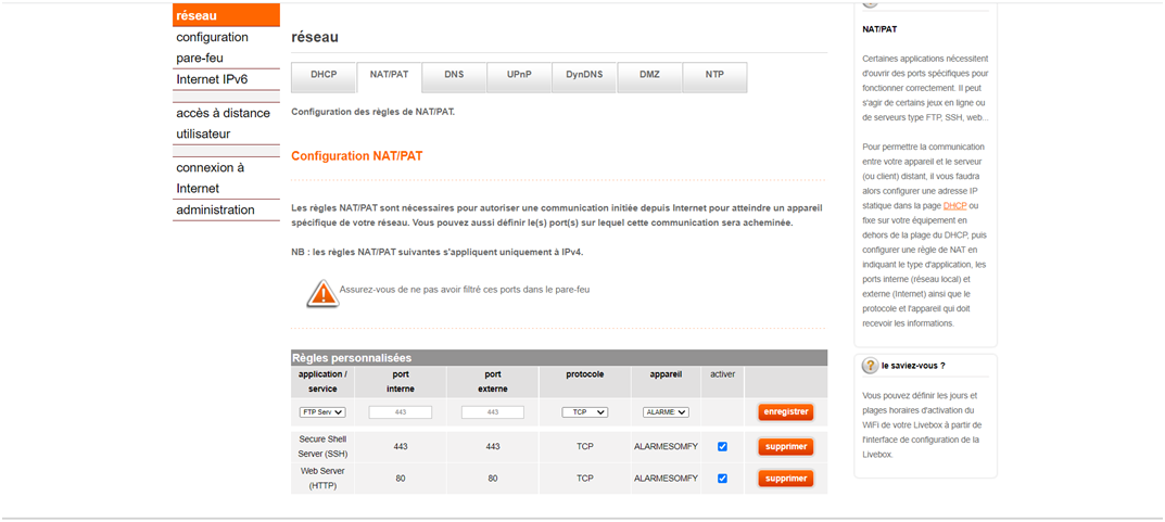

    J'ai testé le ports et effectivement ils sont à huis clos. Pourtant lorsque je me connecte à ma box j'ai ceci: voir fichier joint. Les ports me paraissent donc ouverts, et si ce n'est pas le cas, je n'ai pas trouvé comment faire.

    Bonjour Denis
    Supprimer les deux règles d'ouvertures, rebooter la box pour la prise en compte, puis refaite l'ouverture.
    Vérifiez que les ports sont ouverts à nouveau. Si ce n'est pas le cas il faudra vous tourner vers le Forum Orange.

    Merci Jacky,
    J'ai rebooté la box après suppression des règles; cela n'a rien changé, je vais voir du coté d'orange.

    Bonjour Jacky,
    J'ai réussi à réparer. Le paramétrage de l'interface somfy avait changé également, je ne sais pas pourquoi. Dans le réglage réseau, l'adresse IP de la box avait changé et dans réglage interface, l'accès à distance n'était plus coché.
    Je ne me l'explique pas, mais je suis loin d'être un expert.
