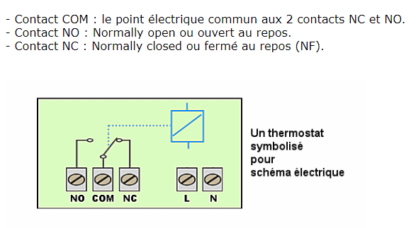

    Bonjour Sébastien
    Tout dépends si vous êtes bricoleurs.
    Si vous avez un thermostat qui gère tous vos radiateurs via le fil pilote, ça veut dire que l'ensemble des fils pilotes sont rassemblés.
    Dans ce cas deux possibilités.
    Prendre le thermostat V2 sans fil avec un récepteur qui vous permettra de gérer le fil pilote. Solution la plus propre qui vous oblige a renvoyer celui que vous avez.
    Sinon avec un Thermostat V2 filaire il faut vous procurer une diode fil pilote que vous ajouterez a votre fil pilote qui arrive a votre thermostat et qui sera branchée sur la borne NF, et sur le COM il faudra brancher la phase qui arrive actuellement et vous isolerez le neutre qui ne servira pas comme le thermostat marche avec des piles.

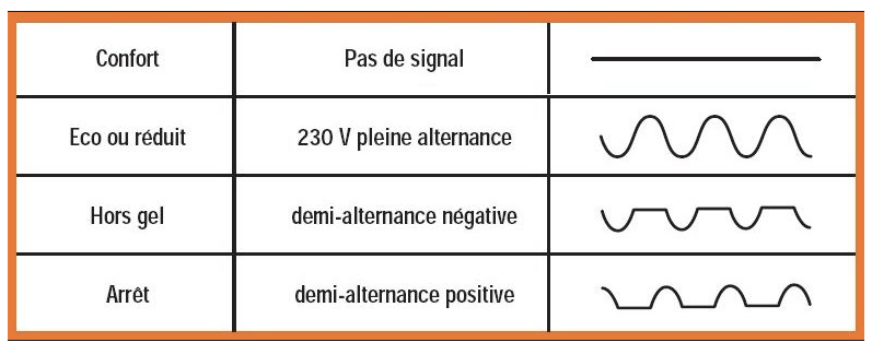

    Quand le thermostat demandera le chauffage il activera la liaison COM/NO ce qui va interrompre la liaison COM/NF (c'est un inverseur). Plus de connection fil pilote = Confort. Quand la température est atteinte retour a la case départ COM/NF, le fil pilote est alimenté en demis alternance positive = Arrêt pour les radiateurs
    Explication du Fil pilote en copie écran
