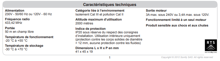

    Le module doit impérativement être alimenté phase/neutre pour fonctionner.

    Merci pour ce retour. Donc en synthèse sur une installation classique dans tous les cas de figure une transformation câblage est nécessaire.
    L'installation du module est facile, les pré-requis électriques beaucoup moins...
    Pourtant c'est clairement noté sur le site de la boutique dans "Alimentation" !
    Bonsoir Noke
    Effectivement il faut la phase et le neutre.
    Si votre schéma est le bon vous avez la phase dans le bouton.
    Vous pouvez aller chercher le neutre partout ailleurs. Prise de courant, boite de dérivation.
    Investissez dans une épingle d'électricien, vous verrez c'est beaucoup plus facile que vous penser de rajouter un fil.
