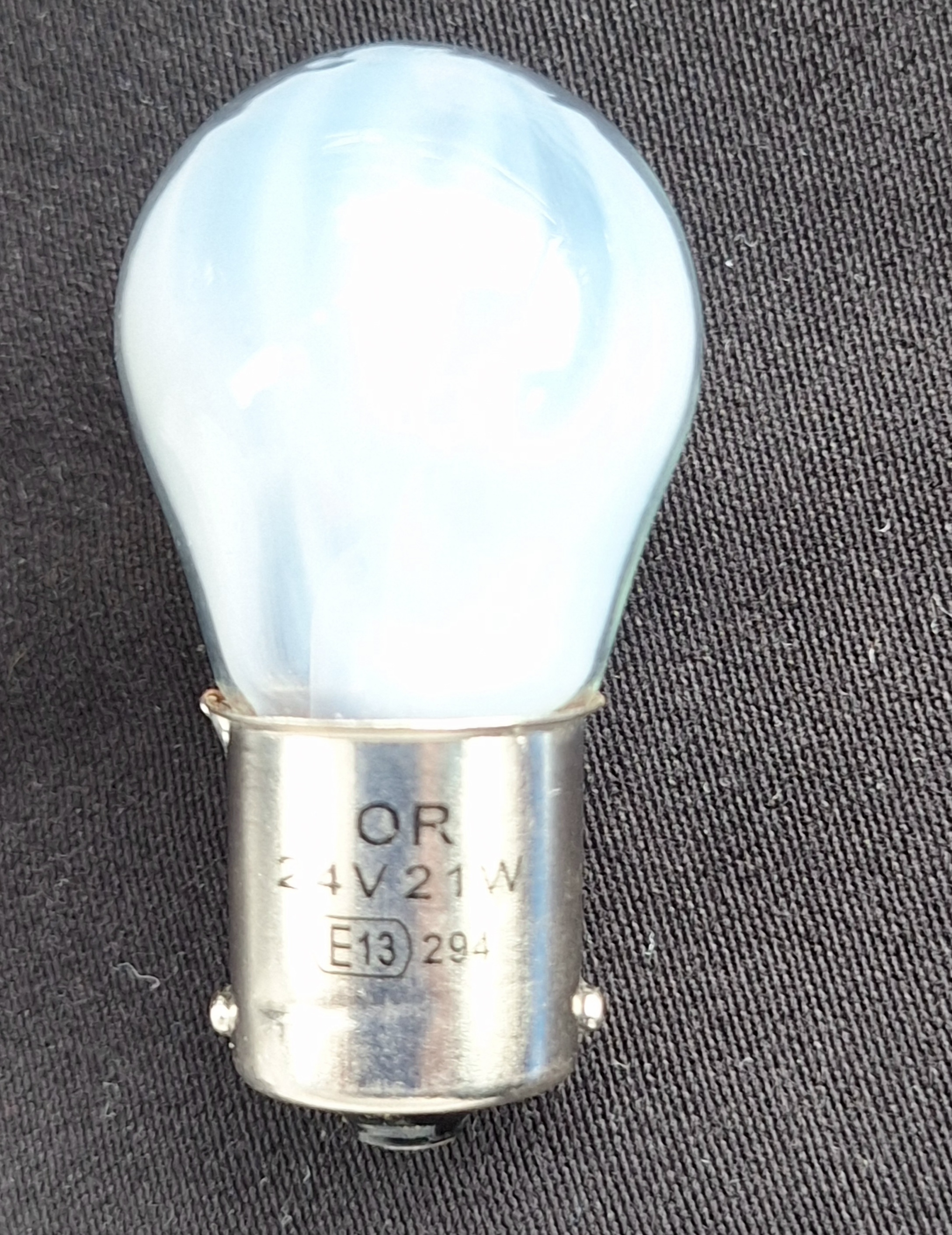

    Pouvez-vous montrer une photo de l'ampoule d'origine ?
    Mesurez le diamètre extérieur du culot de l'ampoule.
    C'est peut-être une erreur d'impression dans la notice .
    Voici en photo la mesure d'un culot E14.

    Voila la photo de l'ampoule avec baïonnette non décalée. Diamètre 15 mm.

    Hum, cette lampe n'est pas avec un culot à vis "Exx" comme Edison, mais à baïonnette "Bxx" .
    C'est une lampe LED.
    Pouvez-vous montrer le boîtier électronique avec vues sur son étiquette et sur la douille ?
    Egalement photo du culot de la lampe, sans les doigts, avec vue sur les ergots ?

    Ampoule Face Profile.

    Effectivement c'est ce qui ressemble le plus à mon ampoule.

    Culot BA15 S

    J'ai trouvé des ampoules qui semblent aux mêmes dimensions mais en 12V, reste à l'installer et voir si l'éclairage est satisfaisant.
    Les références sont : P21W BA15S classic dans un rayon automobile.

    NE FAITES PAS ÇA, vous risquez de cramer la carte !
    Il faut aller voir chez les concessionnaires de véhicules industriels et camions...
