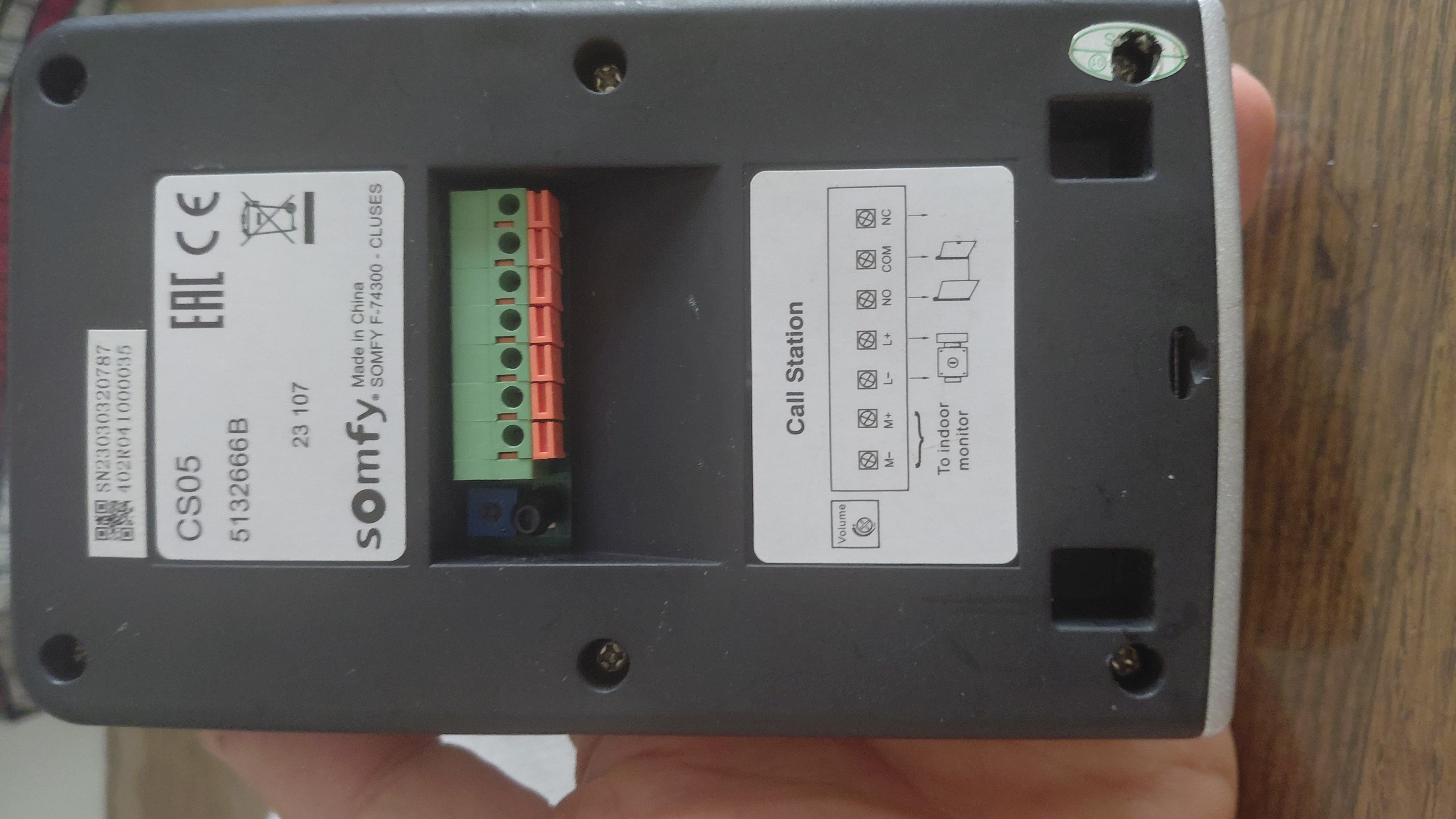

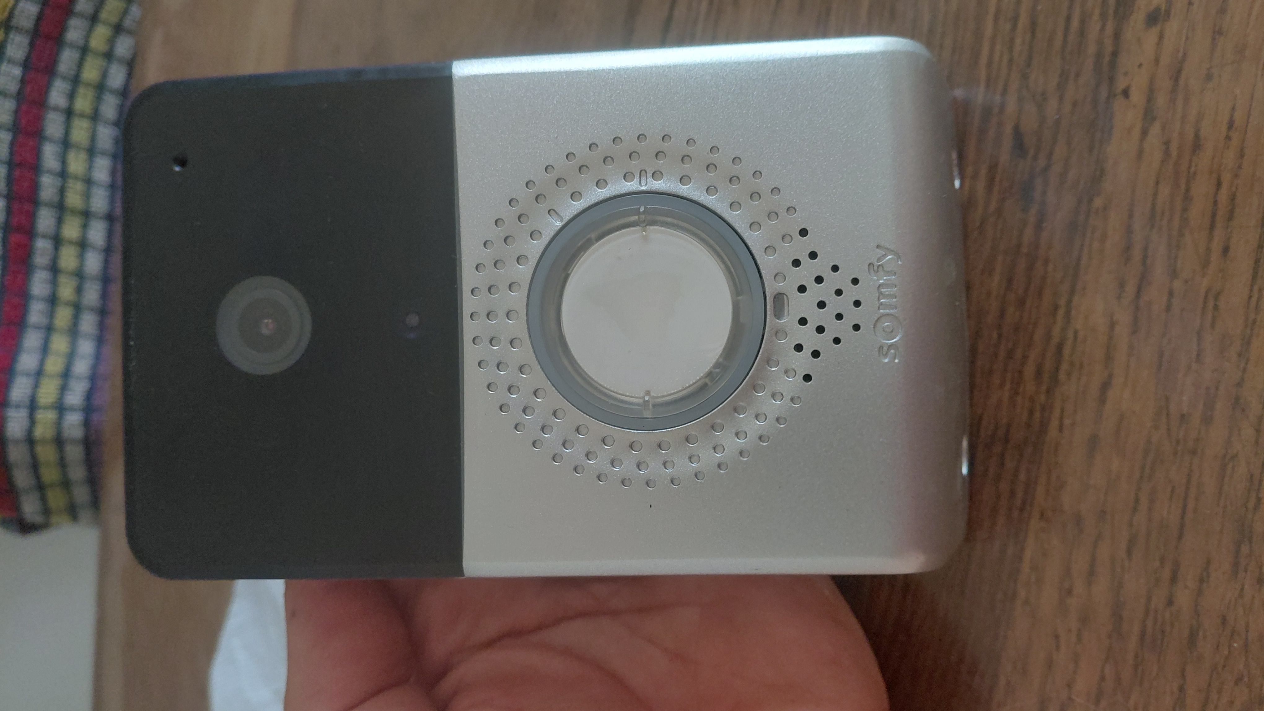

    Somfy v500
    Bonjour ma platine de rue ne fonctionne plus suite a un orage ni caméra ni sonnette ni commande portail
    Pourtant la communication électrique semble bonne
    Pouvez vous me dire le pris de cette pièce
    Et la procédure de commande
    Somfy cs o5. Réf 5132666B
    Bonsoir Alain
    Cliquez sur lien ça devrait vous conduire directement a la page de commande.
    https://boutique.somfy.fr/produits/visiophone/platine-de-...
