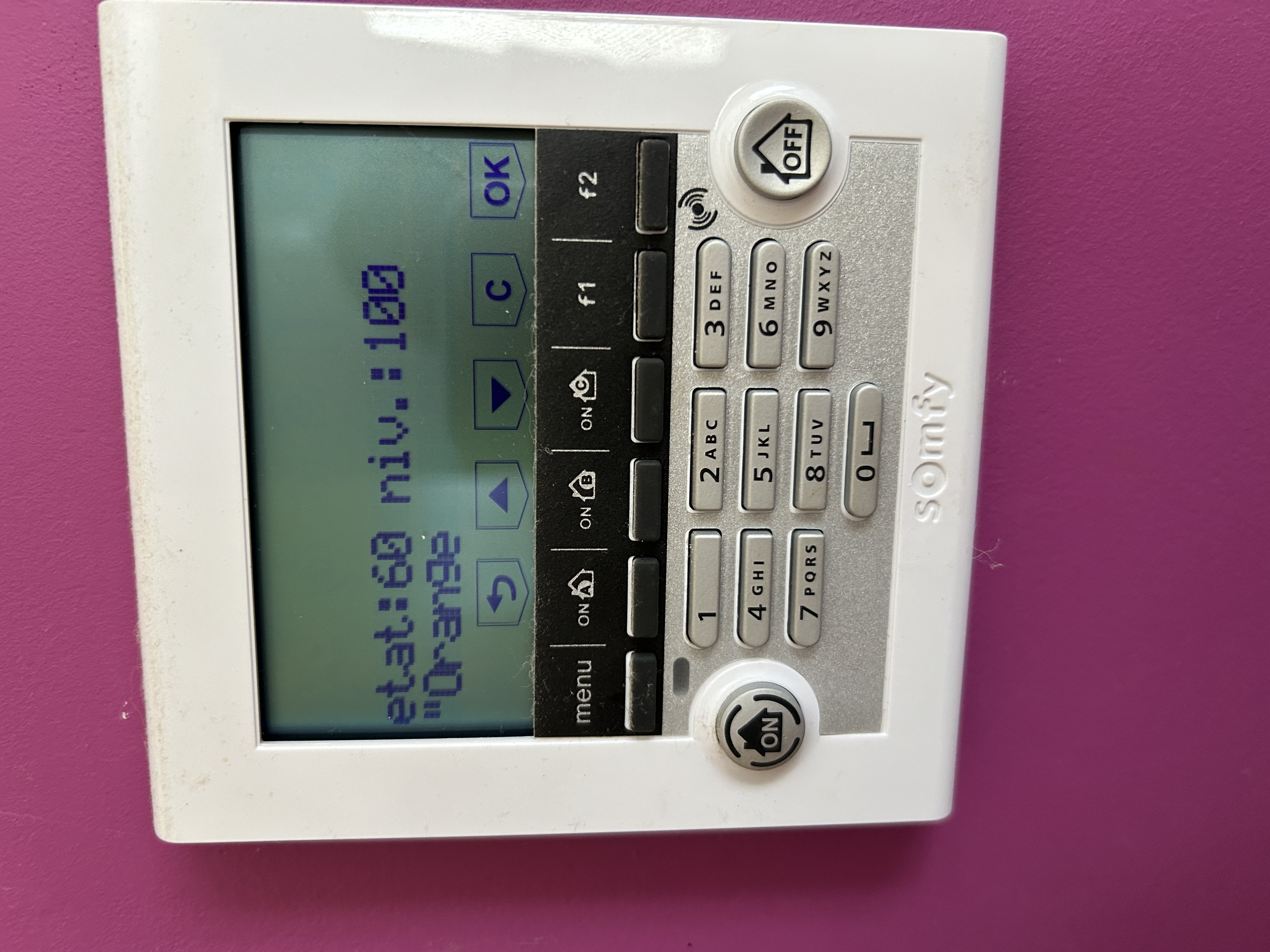

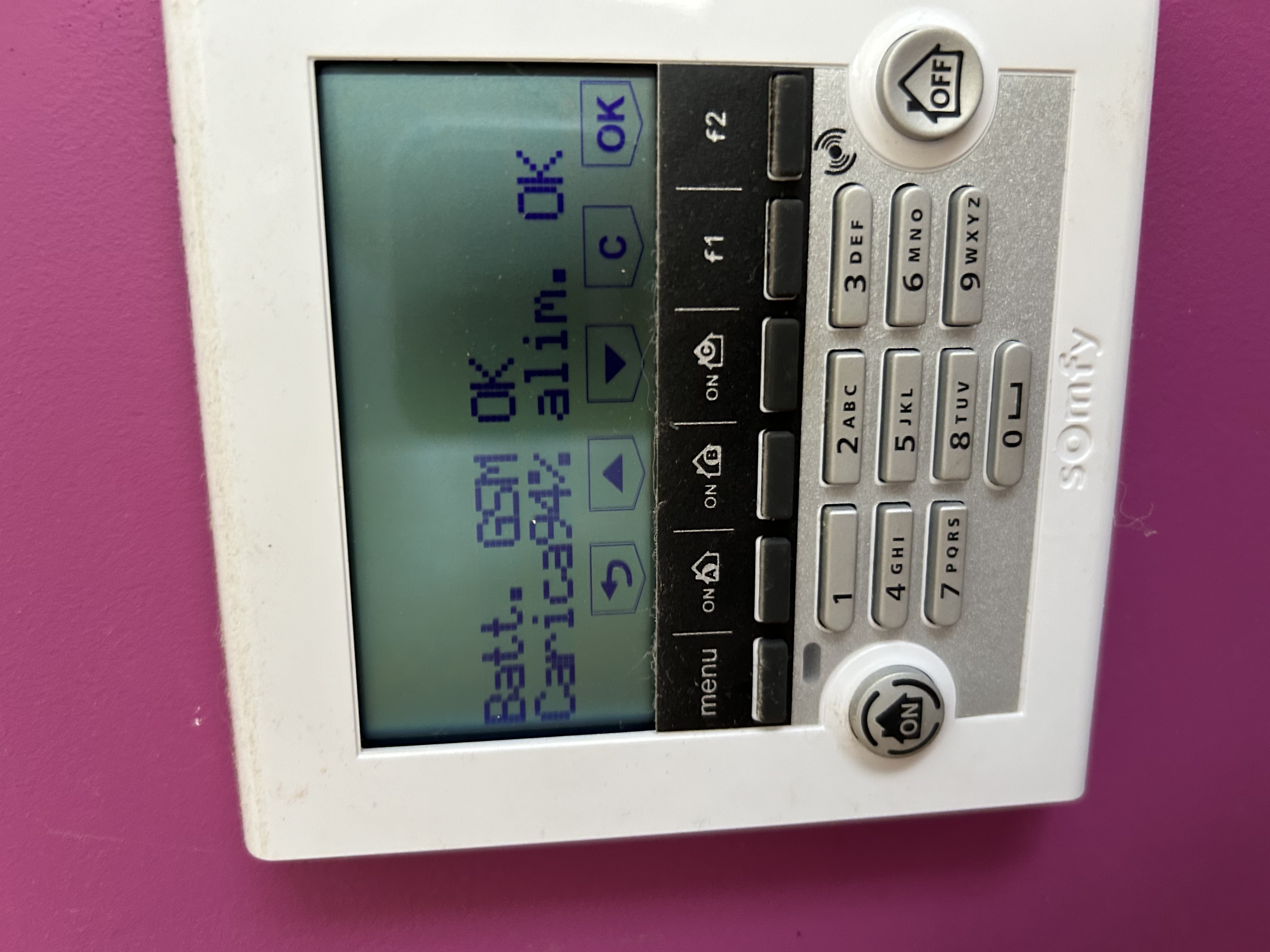

    pouvez vous me donner les informations contenu dans le menu 9995 et 9972 (il faudra utiliser votre code installateur pour acceder a ces menu)

    Bonjour voici
    Ses cela que vous voulez ?

    Bonjour florian,
    Visiblement tout est ok au niveau du module GSM.
