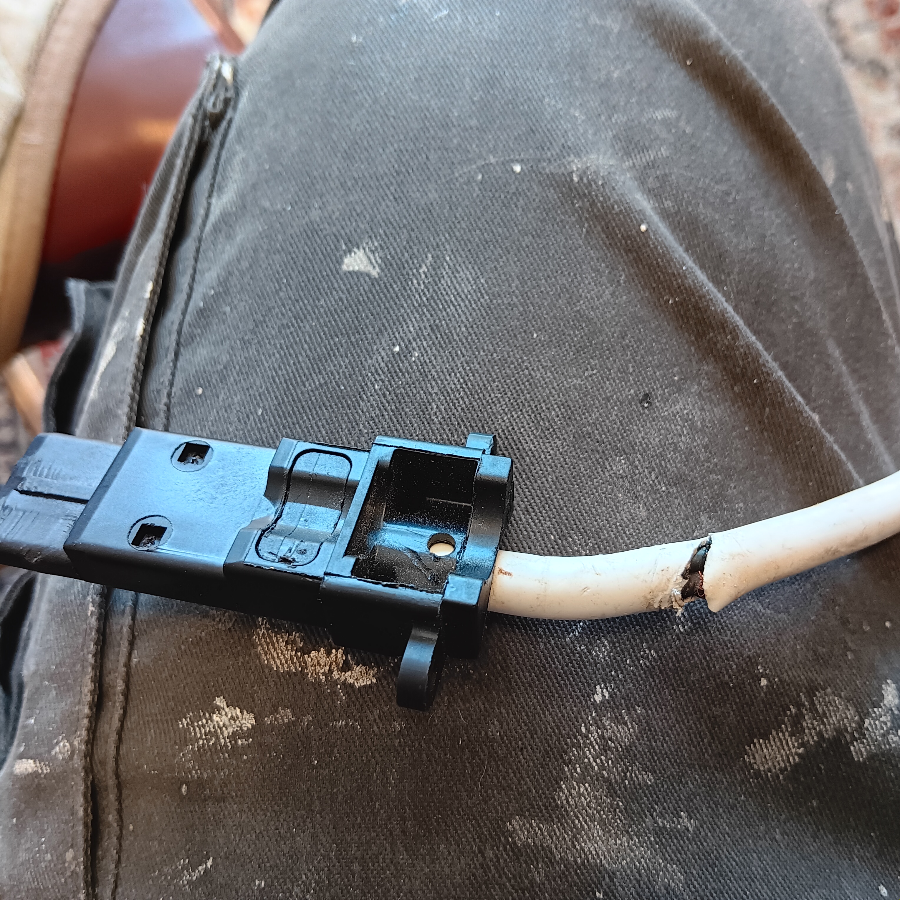

Je souhaiterais savoir si est possible de changer le câble d’alimentation d’un moteur Somfy qui fait fonctionner un store extérieur de véranda, ou si il faut changer la pièce qui est apparemment moulé ? ci-joint la pièce.

    Bonjour Christophe
    Ce type de cable est disponible sur internet mais franchement pour une usure aussi légère, ça se répare sans problème avec une épissure et du scotch d'électricien.
    Il semble que seule la gaine soit endommagée et les fils ne sont pas coupés.
    Ouvrer avec une cutter la gaine sur 3 cm de par et d'autre de l'usure, isoler individuellement les fils touchés avec du scotch d'électricien, remettez les fils dans la gaine et isoler la sur 10 cm

    Bonjour Jacky
    Merci beaucoup pour votre réponse, vous avez raison dès demain matin « à la fraîche » je vais réparer ce câble, cela m’évitera beaucoup d’autres manipulations pour le changer.

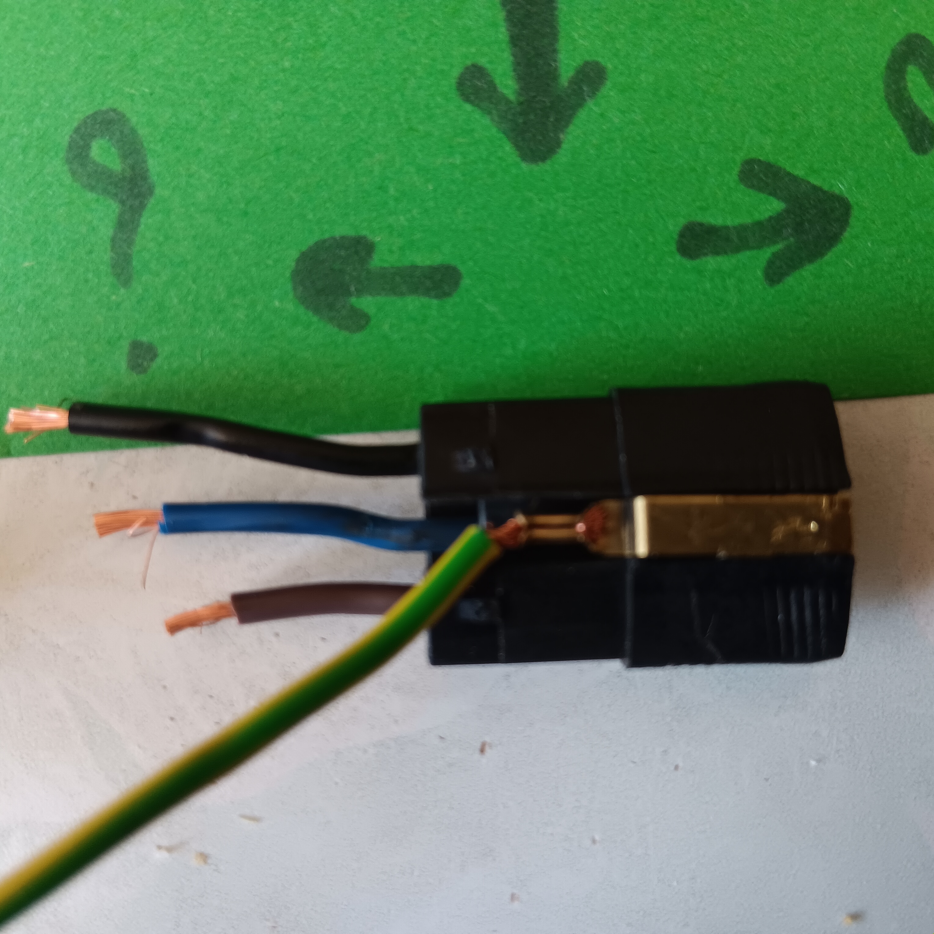

    J'ai le même problème que toi. Le câble est coupé trop près de la pièce de raccordement moteur (photo) comment a tu résolu ton problème. Je pense que l'on peut démonter la prise mais pas évident. Merci de tes conseils. Tres cordialement. Christian

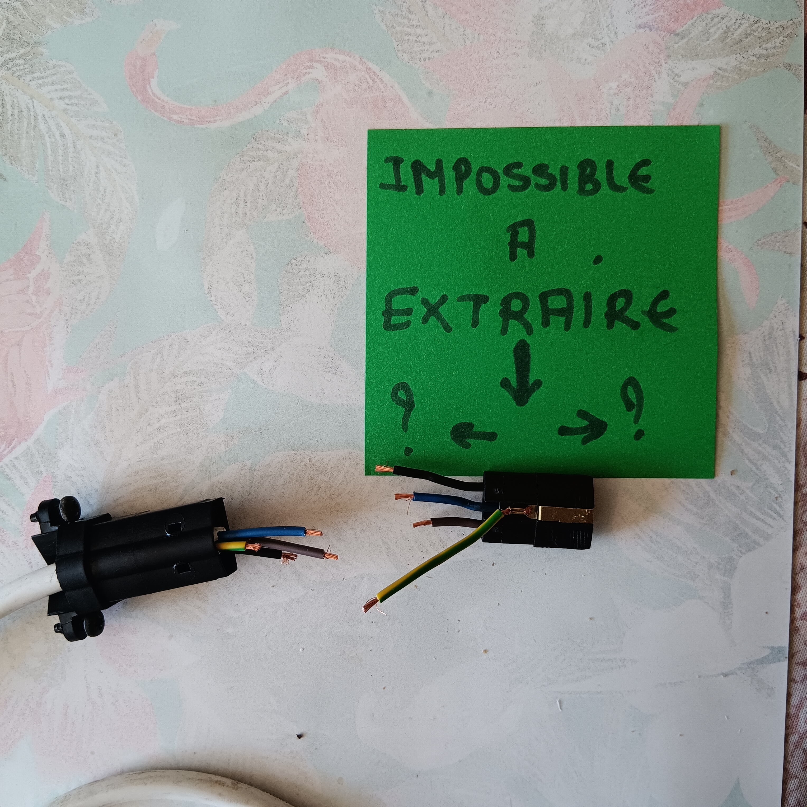

    Bonjour Christian
    J’ai tiré un nouveau câble en démontant l’habillage intérieur de la véranda que j’ai raccordé avec des épissures et de la gaine thermo.

    Bonjour à tous et merci à Christophe pour ses conseils. Jai demonte la prise en espérant pouvoir refaire les contacts en coupant et radoucissent le flux. Je suis coincé car je n'arrive pas à accéder à la liaison lamelles de cuivre / fils. Seule la terre a l'extérieur est accessible. Merci de votre aide. Très cordialement. Christian
