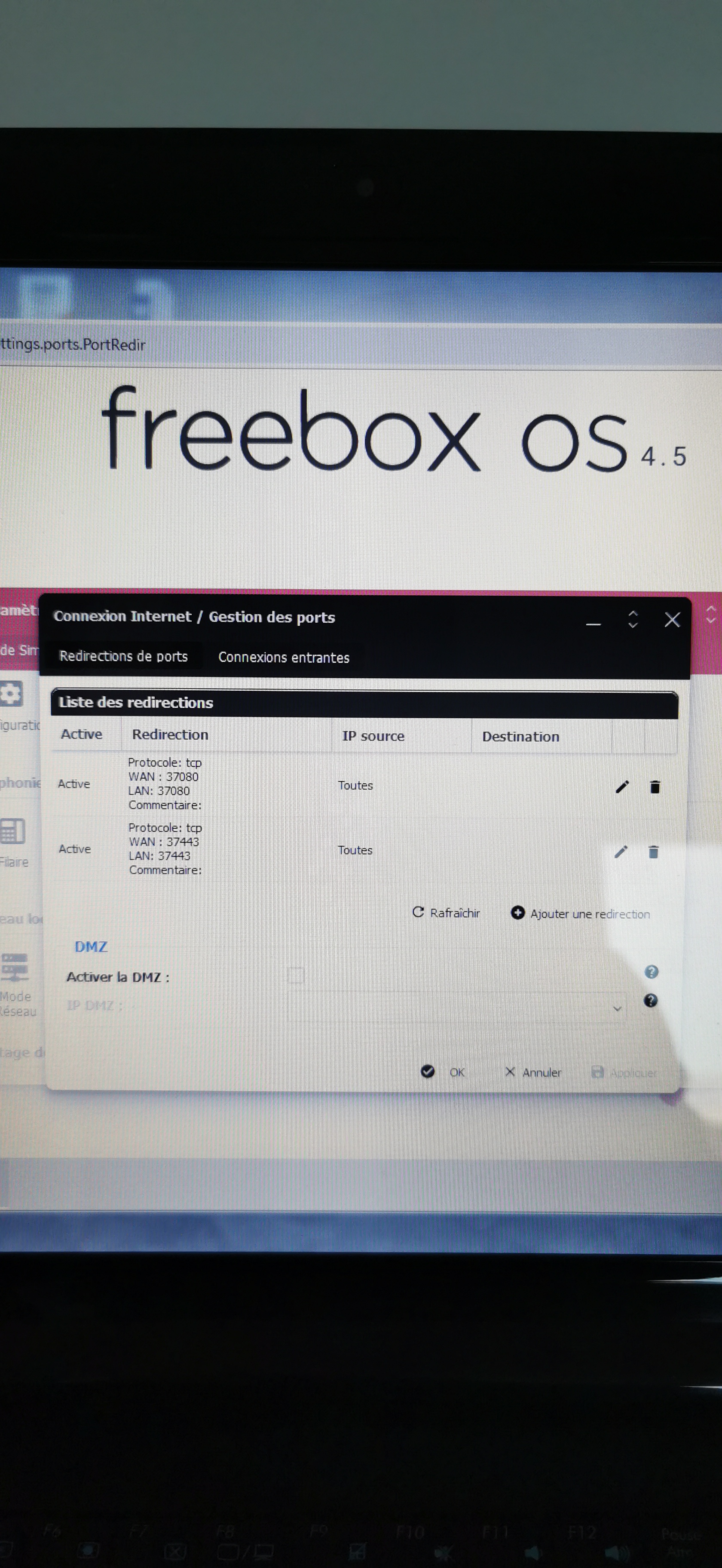

J'ai changé d'opérateur internet, je suis maintenant chez free avec la box pop fibre.
Je n'arrive pas à me connecté à distance sur mon alarme. Voici les paramètres que j'ai.
Aidez moi svp.

    Avez-vous également modifier les n° de port sur le serveur Somfy ?

    Je ne comprend pas, quel serveur ?
    Autre chose que les photos que j'ai mis ? Votre lien m'envoi sur la page qui correspond à mes photos.
    Voici le lien sur lequel vous devriez tomber. Une fois les codes entrés en mode utilisateur , vous devez pouvoir modifier les ports .
    Bonsoir Jayson
    Vous avez une Freebox qui est en IP6 sur IPV4 partagée d'ou l'ouverture des 37080 et 37443
    Vous avez deux possibilités
    >> Vous voulez rester en IP V6 dans ce cas router le 37080 vers 80 et 37443 ver 443. Sur votre alarme vous gardez 80 et 443.
    >> Vous voulez le paramétrage standard de Somfy, il faut demander une adresse IP full stack. Ci joint le Tuto

    Merci Jean-Luc B. J'ai cliqué sur votre lien et effectivement il me demandait le numéro de port, j'ai mis 37089 et 37443 et ça fonctionne parfaitement.
    J'ai pas compris, car je pensais arrivé sur la même page que mes paramètres, mais le principal c'est que ça fonctionne.
