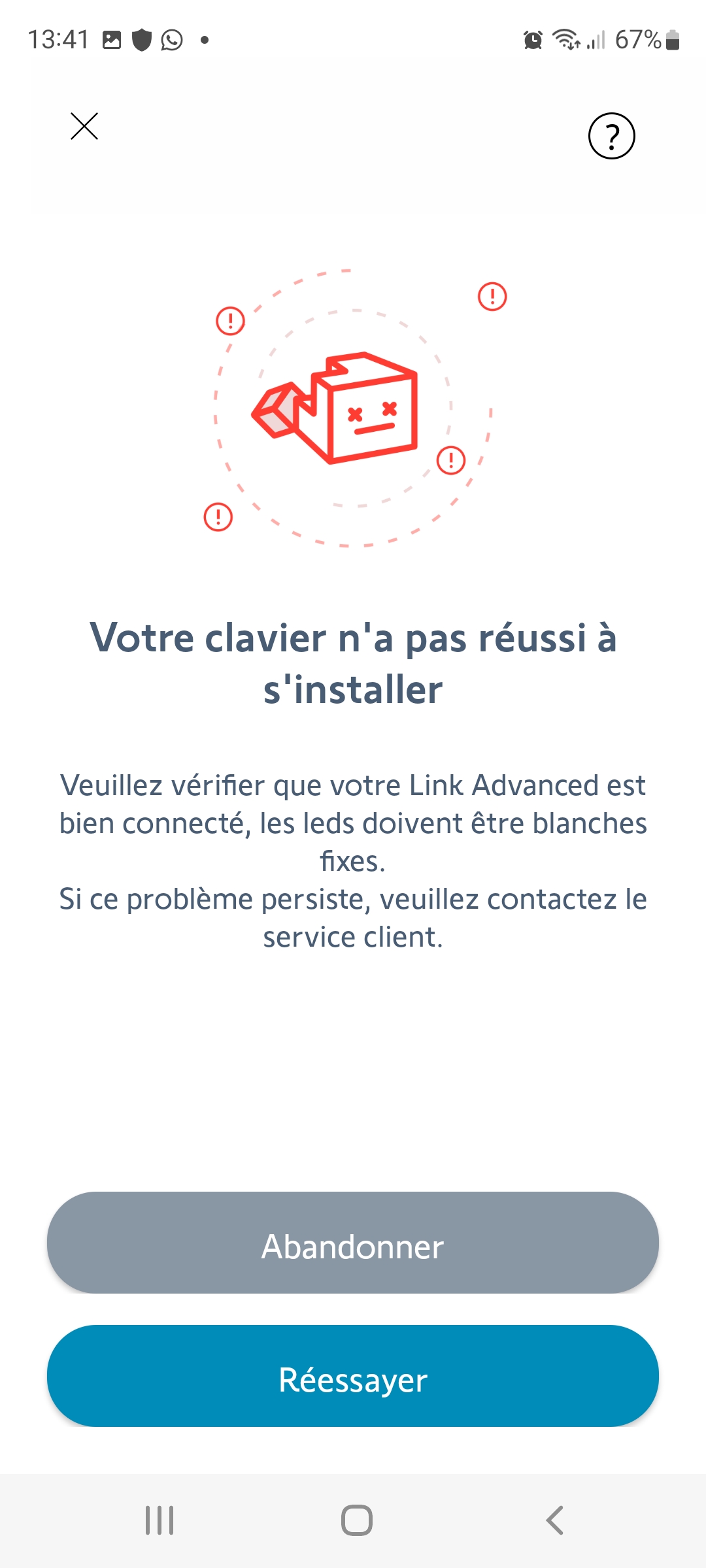

    Bonjour Eric,
    Pouvez-vous me dire le message d'erreur qui remonte lors de l'installation ?
    Ainsi la date et l'heure de la dernière fois que vous avez tenté d'installer le clavier ?

    Voici l'écran qui s'affiche en pièce jointe.
