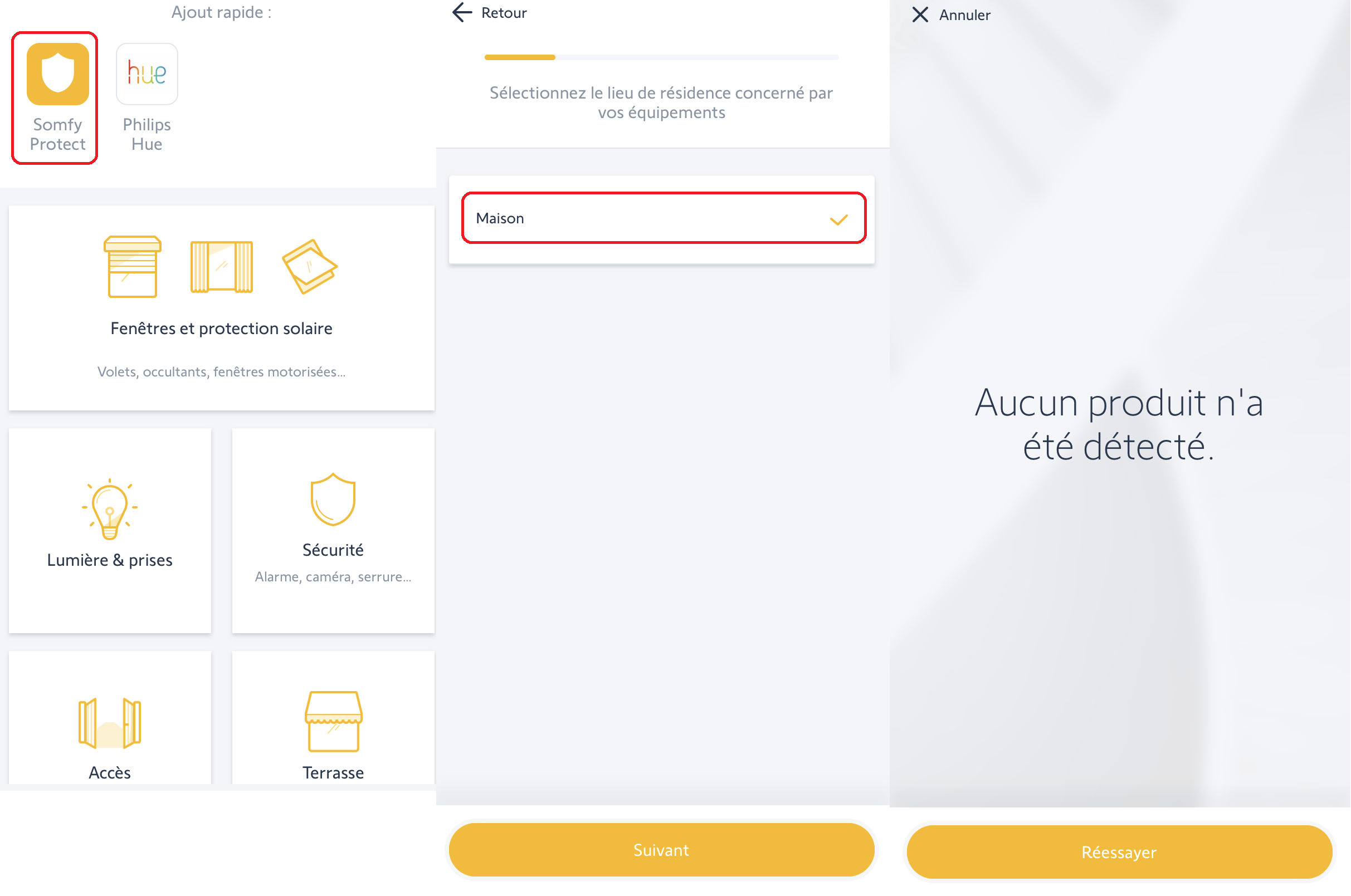

Je viens d'acquérir une box Tahoma RailDin S (V2) en remplacement de l'ancienne Tahoma RailDin.
Or je n'arrive pas à associer mon alarme Somfy Home Alarm:
Mon alarme (et mon compte) est bien reconnue par la box lors de son ajout mais n'abouti pas car j'ai un message m'indiquant "Aucun produit n'a été détecté".
Voir photo de l'application Tahoma avec les différentes étapes.
Merci pour votre aide.

    Mise à jour: avec l'aide d'un pro qui a pu me débloquer la situation, j'ai peux me reconnecter à ma box avec l'application.
    Et retour à la case de départ puisque je ne peux toujours pas ajouter mon alarme (même erreur).
